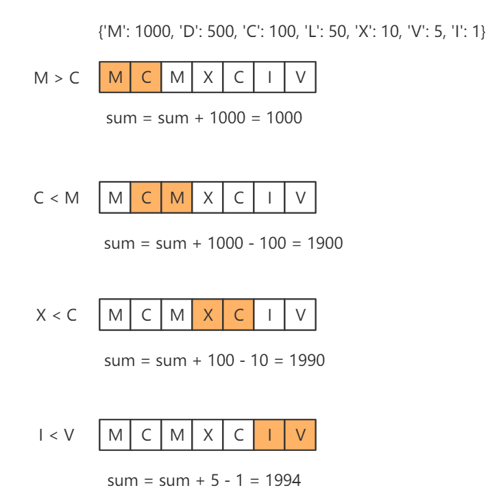

罗马数字是按照从大到小来进行排序,但有 6 种例外情况,分别是IVIXXLXCCDCM,这时的罗马数字 I < V …。IV的值 IV = V(5) - I(1) = 4
初始化索引 i ,遍历 s ,比较当前罗马数字 s[i] 与下一个罗马数字 s[i + 1] 对应值的大小,如果 s[i] > s[i + 1] 那么就把它对应的值加到结果 num 中,索引 +1 , 如果 s[i] < s[i + 1] 就把它们的差值添加到 num 中, 索引 +2。下面的图示可以很清晰的描述上面的这个过程。
