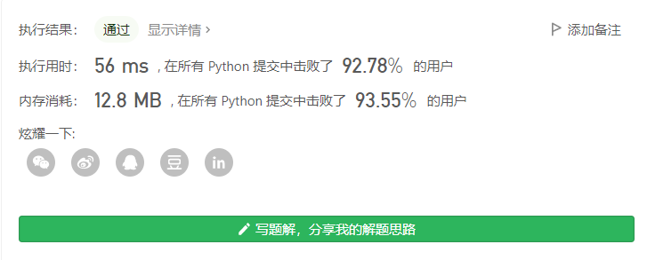

解题思路:
这题与上题类似,如果上题搞懂了,这题应该也不难,只是改变一下判断条件。
LeetCode15. 三数之和
简单说一下思路,首先对 nums
数组进行排序,然后遍历排序后的 nums
,要注意跳过重复的组合,然后定义两个指针 left
、right
,当 left < right
时,执行循环,计算 nums[i] + nums[left] + nums[right]
的值,判断该值是否更接近 target
,如果是则替换 similar_num
,然后根据 add
与 target
的大小移动指定指针。
class Solution(object):
def threeSumClosest(self, nums, target):
:type nums: List[int]
:type target: int
:rtype: int
length = len(nums)
# 赋初值
similar_num = sum(nums[:3])
# 对nums进行排序
nums.sort()
# 遍历排序后的nums
for i in range(length - 2):
# 跳过重复的组合
if i > 0 and nums[i] == nums[i - 1]:
continue
left = i + 1
right = length - 1
while left < right:
add = nums[i] + nums[left] + nums[right]
# 当前的值更接近target,需要替换
if abs(add - target) < abs(similar_num - target):
similar_num = add
# 如果三数之和add小于目标值target,则left右移(值增大)
if add < target:
left += 1
# 如果三数之和add大于目标值target,则right右移(值减小)
elif add > target:
right -= 1
# add等于target,即已找到最相近的三个数,直接返回
else:
return similar_num
return similar_num
