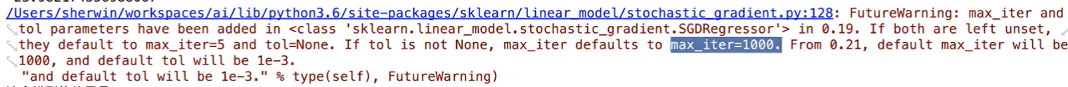

出现以下警告:修改成这样子:SGDRegressor(max_iter=1000)
