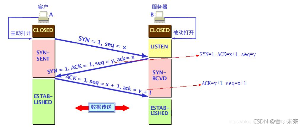

三次握手
为了建立一条TCP连接:
1)序号(sequence number):Seq序号,占32位,用来标识从TCP源端向目的端发送的字节流,发起方发送数据时对此进行标记。
2)确认号(acknowledgement number):Ack序号,占32位,只有ACK标志位为1时,确认序号字段才有效,Ack=Seq+1。
3)标志位(Flags):共6个,即URG、ACK、PSH、RST、SYN、FIN等。具体含义如下:
URG:紧急指针(urgent pointer)有效。
ACK:确认序号有效。(这个)
PSH:接收方应该尽快将这个报文交给应用层。
RST:重置连接。
SYN:发起一个新连接。(这个)
FIN:释放一个连接。(这个)
其中,双方的序号(Seq)的初始值(ISN)都是根据自身主机的时钟随机生成的,这也可以在一定程度上防止通信数据被伪造。
无论是建立连接还是终止连接,都会消耗一个序号,这从SYN包中seq值及对SYN应答包中的seq值、FIN包的seq值及对FIN应答包中的seq值可以看出来。

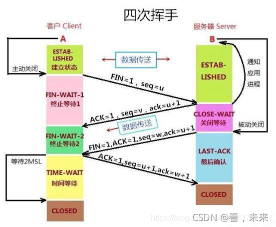

四次挥手

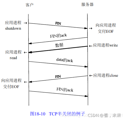

CLOSE_WAITE状态:TCP的半关闭
TCP提供了连接的一端在结束它的发送后还能接收来自另一端数据的能力。这就是所谓的半关闭。
如果应用程序不调用 close而调用shutdown,且第2个参数值为1,则插口的API支持半关闭。然而,大多数的应用程序通过调用close终止两个方向的连接。
2MSL等待状态
==注意区分跟服务端的 close_wait状态==,这个是time_wait状态。之前面试就有遇到这两种状态搞混了的,巨尴尬。
为什么客户端在TIME-WAIT阶段要等2MSL?
为的是确认服务器端是否收到客户端发出的ACK确认报文。
当客户端发出最后的ACK确认报文时,并不能确定服务器端能够收到该段报文。所以客户端在发送完ACK确认报文之后,会设置一个时长为2MSL的计时器。==MSL指的是Maximum Segment Lifetime:一段TCP报文在传输过程中的最大生命周期==。==2MSL即是服务器端发出为FIN报文和客户端发出的ACK确认报文所能保持有效的最大时长==。
RFC 793 [Postel 1981c] 指出MSL为2分钟。然而,实现中的常用值是30秒, 1分钟,或2分钟。总之,MSL是一个由OS指定的值,而不是根据网络的实际情况计算出来的。
(客户的 I P地址和端口号,服务器的 I P地址和端口号)不能再被使用。这个连接只能在 2 M S L结束后才能再被使用。
服务器端在1MSL内没有收到客户端发出的ACK确认报文,就会再次向客户端发出FIN报文;
如果客户端在2MSL内,再次收到了来自服务器端的FIN报文,说明服务器端由于各种原因没有接收到客户端发出的ACK确认报文。客户端再次向服务器端发出ACK确认报文,计时器重置,重新开始2MSL的计时;否则客户端在2MSL内没有再次收到来自服务器端的FIN报文,说明服务器端正常接收了ACK确认报文,客户端可以进入CLOSED阶段,完成“四次挥手”。
所以,客户端要经历时长为2SML的TIME-WAIT阶段;这也是为什么客户端比服务器端晚进入CLOSED阶段的原因。
