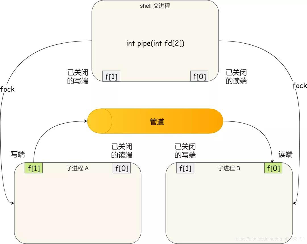

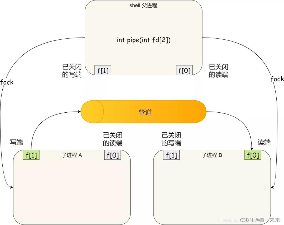

匿名管道
在shell中管道用 “|” 表示。
可以理解为内存中的一个缓冲区,用于将某个进程的数据流导入,由某一个进程导出,实现通信。
这种管道称为“匿名管道”,用完即毁。
匿名管道是特殊的文件,只存在于内存之中,不存在于文件系统中。
匿名管道用于有血缘关系的进程间通信。
这种血缘关系不一定要是父子关系,在 shell 里面执行 A | B命令的时候,A 进程和 B 进程都是 shell 创建出来的子进程,A 和 B 之间不存在父子关系,它俩的父进程都是 shell。
如果要用管道进行无血缘关系之间的进程通信,用FIFO有名管道。
局势到这里已经很清楚了,管道具有:“召之即来,挥之即去,且不占文件系统位置”的特性,适合用于shell中的“一次性博弈”。
如果是“长期博弈”,它不行,得往后看。

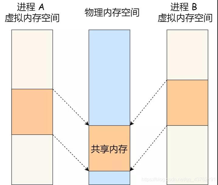

共享内存
1、共享内存是在多个进程之间共享内存区域的一种进程间的通信方式。
2、它是在多个进程间通过对指定内存段进行映射实现内存共享的。
3、这是IPC最快捷的方式,因为它没有中间商赚差价。
4、多个进程间共享的是同一块==物理空间==,仅仅是挂载地址不同而已,因此不需要进行复制,可以直接使用这段空间。

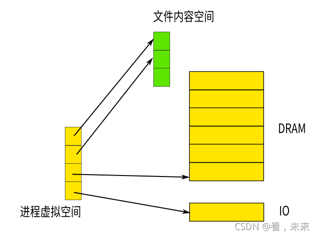

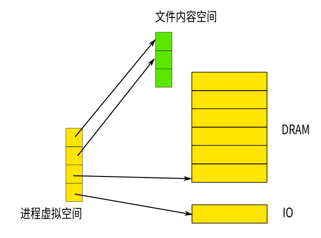

在开发中没有意义。开发中只有虚拟空间的概念,进程看到的所有地址组成的空间,就是虚拟空间。虚拟空间是某个进程对分配给它的所有物理地址(已经分配的和将会分配的)的重新映射。
“mmap的作用,在应用这一层,==是让你把文件的某一段,当作内存一样来访问==。内核和驱动如何实现的,性能高不高这些问题,这层语义上没有承诺。你基于功能决定怎么用它就好了,少胡思乱想。”

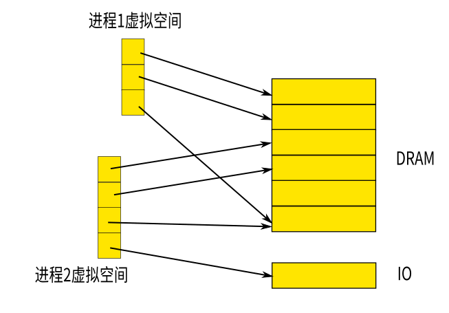

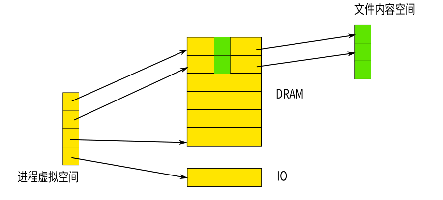

虚拟空间可以很大,但不表示物理内存也需要很大。每个进程有自己的虚拟空间(切换进程的时候切换MMU的翻译表即可),这些虚拟空间可以映射到物理内存的不同或者相同的位置。示意如下:
Linux执行一个程序,这个程序在磁盘上,为了执行这个程序,需要把程序加载到内存中,这时采用的就是mmap,mmap让虚拟空间和文件的内容组成的空间(我这里称为文件空间)对应,类似这样:
上面展示的是mmap之后的效果,但文件的内容在磁盘上是不能被CPU访问的,所以当CPU真的在这个地址上发起读写执行等操作时,OS会进入异常,异常中会调用文件系统把一页或者多页的文件内容加载到物理内存中,这会变成这样:

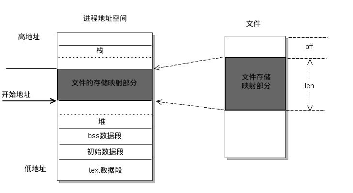

mmap将一个文件或者其它对象映射进内存。文件被映射到多个页上,如果文件的大小不是所有页的大小之和,最后一个页不被使用的空间将会清零。
mmap的特点是==按需调页==。最开始只申请vma,并不调真正的页。当对某些页进行引用的时候,会引起一个缺页中断,再将页面调入到内存当中,这样避免了对内存的浪费。

mmap内存映射的实现过程,总的来说可以分为三个阶段:
(一)进程启动映射过程,并在虚拟地址空间中为映射创建虚拟映射区域
1、进程在用户空间调用库函数mmap,
原型:void *mmap(void *start, size_t length, int prot, int flags, int fd, off_t offset);
2、在当前进程的虚拟地址空间中,寻找一段空闲的满足要求的连续的虚拟地址
3、为此虚拟区分配一个vm_area_struct结构,接着对这个结构的各个域进行了初始化
4、将新建的虚拟区结构(vm_area_struct)插入进程的虚拟地址区域链表或树中
(二)调用内核空间的系统调用函数mmap(不同于用户空间函数),实现文件物理地址和进程虚拟地址的一一映射关系
5、为映射分配了新的虚拟地址区域后,通过待映射的文件指针,在文件描述符表中找到对应的文件描述符,
通过文件描述符,链接到内核“已打开文件集”中该文件的文件结构体(struct file),每个文件结构体维护着和这个已打开文件相关各项信息。
6、通过该文件的文件结构体,链接到file_operations模块,调用内核函数mmap,
其原型为:int mmap(struct file *filp, struct vm_area_struct *vma),不同于用户空间库函数。
7、内核mmap函数通过虚拟文件系统inode模块定位到文件磁盘物理地址。
8、通过remap_pfn_range函数建立页表,即实现了文件地址和虚拟地址区域的映射关系。此时,这片虚拟地址并没有任何数据关联到主存中。
(三)进程发起对这片映射空间的访问,引发缺页异常,实现文件内容到物理内存(主存)的拷贝
注:前两个阶段仅在于创建虚拟区间并完成地址映射,但是并没有将任何文件数据的拷贝至主存。真正的文件读取是当进程发起读或写操作时。

mmap()系统调用使得进程之间通过映射同一个普通文件实现共享内存。普通文件被映射到进程地址空间后,进程可以像访问普通内存一样对文件进行访问,不必再调用read(),write()等操作。
注:实际上,mmap()系统调用并不是完全为了用于共享内存而设计的。它本身提供了不同于一般对普通文件的访问方式,进程可以像读写内存一样对普通文件的操作。而Posix或System V的共享内存IPC则纯粹用于共享目的,当然mmap()实现共享内存也是其主要应用之一。
mmap使用细节
1、使用mmap需要注意的一个关键点是,mmap映射区域大小必须是物理页大小(page_size)的整倍数(32位系统中通常是4k字节)。原因是,内存的最小粒度是页,而进程虚拟地址空间和内存的映射也是以页为单位。为了匹配内存的操作,mmap从磁盘到虚拟地址空间的映射也必须是页。
2、内核可以跟踪被内存映射的底层对象(文件)的大小,进程可以合法的访问在当前文件大小以内又在内存映射区以内的那些字节。也就是说,如果文件的大小一直在扩张,只要在映射区域范围内的数据,进程都可以合法得到,这和映射建立时文件的大小无关。具体情形参见“情形三”。
3、映射建立之后,即使文件关闭,映射依然存在。因为映射的是磁盘的地址,不是文件本身,和文件句柄无关。同时可用于进程间通信的有效地址空间不完全受限于被映射文件的大小,因为是按页映射。
