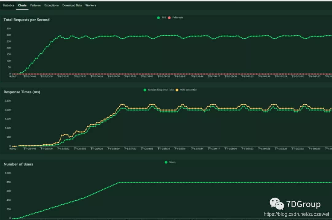

先看一下压力数据。
从 TPS 和 R T图上,看到响应时间在不断地下降,TPS 似乎也没有上升。
在这个问题中,我们要解决的是为啥 TPS 上不去、系统资源又用不完的问题。

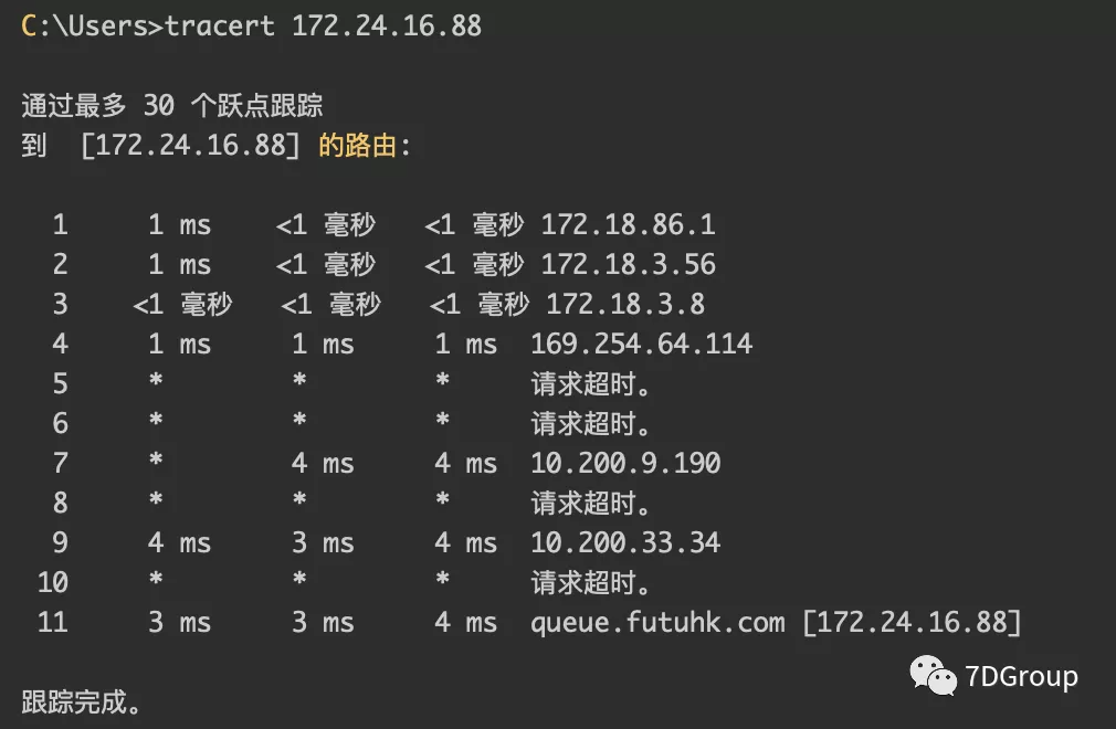

PHP 是多线程单进程的管理模式。而现在又是发不出去数据,面对的又是压力机,所以,需要关心压力机和应用服务器之间的网络情况,先查一下有多少跳。
看下来,似乎也不近。通常这种情况下,最快的验证方式就是把压力机放到和应用服务器在同一网段。
在性能分析的过程中,如果你对网络的控制权限和基础知识没有达到去操作被测路径上的每一个网络设备的时候,我劝你尽快绕过中间设备,因为在很多企业中,这个沟通都是非常耗时且经常会沟通不到重点。

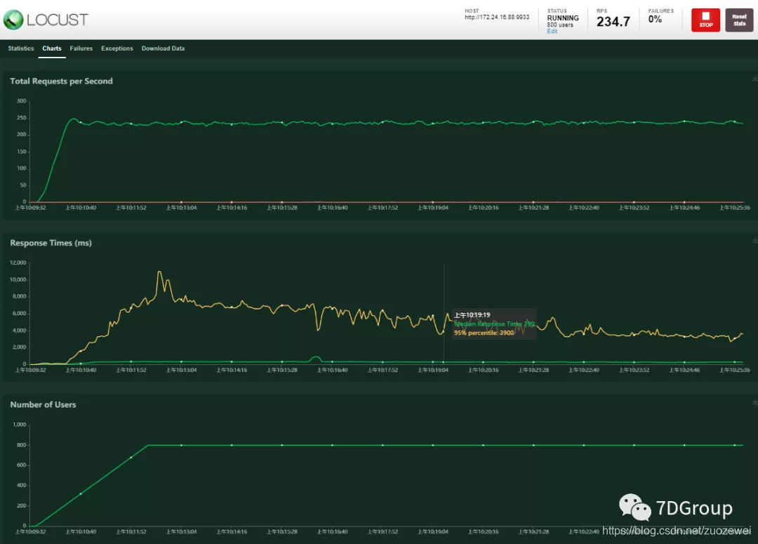

在这里,我们把压力机换到内网服务器上之后,效果如下:
从数据上看,tps 达到 300 左右,比之前高了,响应时间也稳定了(其实这里响应时间还是长,要分析下去,还是有发挥的空间的)。

也就是说把压力机移到内网中,压力就可以立即上来了。这也充分说明了网络对TPS的影响。

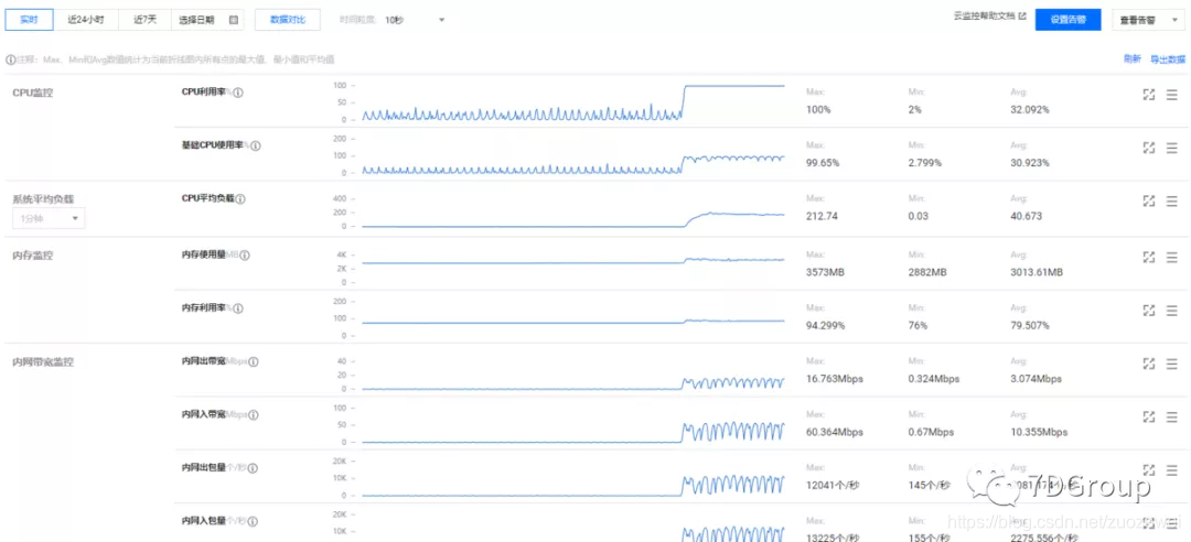

来看下有什么信息可以分析的,首先这位同学给出来的是云服务器自带的监控界面。
注意:通常情况下,有很多做性能分析的时候,看到这个界面以为就是看到了有效的数据。不止是性能分析人员这样想,做运维的人也认为给了这些数据就够了。但实际上,这些数据远远不够分析。但现在的云平台几乎给的都是这些差不多的数据,所以,在云服务器上做分析,大部分时候都是需要我们执行命令去收集数据的。这也是现在使用云服务器的大弊端之一。
由此可见,云服务器的监控界面,基本上不可做为全局监控数据来使用。

修改之后的压力数据:
系统资源数据:
