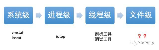

IO 的性能分析一直是性能分析的重点之一,分析的思路是:
在代码的逻辑清晰的情况下,是完全可以知道哪些文件是频繁读写的。但是对性能分析人员来说,通常是面对一个不是自己编写的系统,有时还是多个团队合作产生的系统。这时就会出现很多的推诿和争执。如果可以迅速地把问题到一个段具体的代码,到一个具体的文件,那就可以提高沟通的效率。
通常情况在 linux 环境下,通过 vmstat 或者 iostat 命令可以发现磁盘 IO 的异常,可以看到系统级的磁盘读写量及 CPU 占用率,但无法明确定位到是什么进程在作祟,安装 iotop 后,可以定位到进程,但并不知道改进程在操作什么文件。

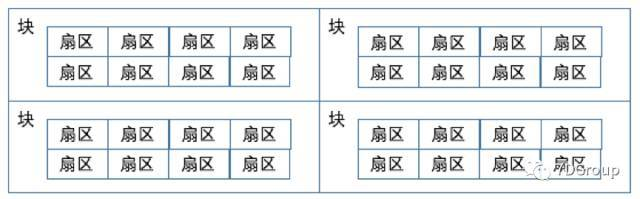

磁盘上最小的存储单元是扇区 sector,每8个扇区组成一个块 block(4096字节)。如下所示:
[root@7DGroup2 ~]# tune2fs -l /dev/vda1|grep  Block
Block count:              10485504
Block size:               4096
Blocks per group:         32768
[root@7DGroup2 ~]#
文件的存储就是由这些 块组成的,当块多了之后就成了如下这样(其实磁盘上的块比这个图中多得多,这里只是示意图):

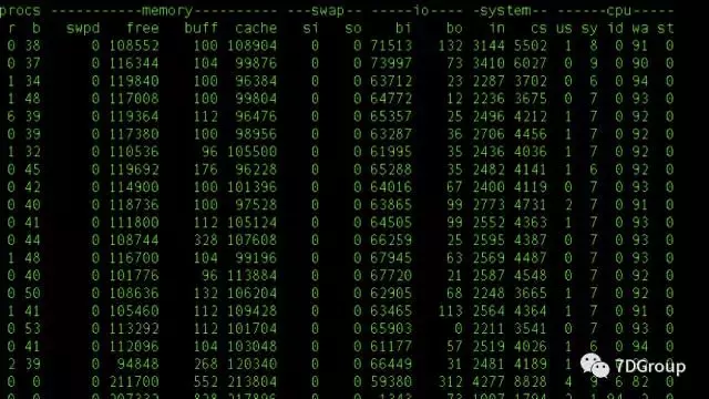

当我们在系统级看到 IO 过高的时候,比如下图所示:
从上图可以看到,这系统几乎所有的 CPU 都在等 IO。这时怎么办?就用我们前面提到的分析的思路,查看进程级和线程级的 IO,进而找到具体的文件。下面我们来具体实现。
这里我们用的是 systemtap,这个工具 7Dgroup 之前的文章中提到的,但没有展开说。后面如果有可能我们再多写些类似的工具原理和使用方法。

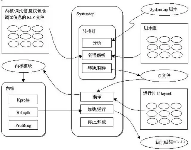

Systemtap 的逻辑图如下:
从逻辑图上看,它工作在内核层面,不是 shell 的层面。

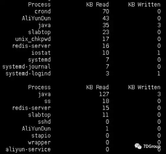

SystemTap 为我们开启了一扇通往系统内核的大门,SystemTap 自带的 examples 中提供一些磁盘 IO 相关的监控例子。
以 iotop.stp 为例,源码如下:
#!/usr/bin/stap
global reads, writes, total_io
probe vfs.read.return {
    reads[execname()] +=  bytes_read
probe vfs.write.return {
    writes[execname()] +=  bytes_written
# print top 10 IO processes every 5 seconds
probe timer.s(5) {
    foreach (name in writes)
        total_io[name] +=  writes[name]
    foreach (name in reads)
        total_io[name] +=  reads[name]
    printf ("%16s\t%10s\t%10s\n",  "Process", "KB Read", "KB Written")
    foreach (name in total_io-  limit 10)
         printf("%16s\t%10d\t%10d\n", name,
                reads[name]/1024, writes[name]/1024)
    delete reads
    delete writes
    delete total_io
    print("\n")
执行的结果是:每隔 5 秒打印读写总量排前 10 位的进程。

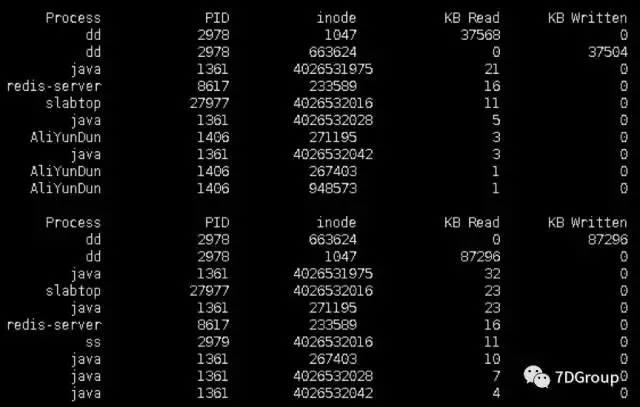

我们来做个实验,执行 dd 命令来做一个高磁盘读写操作。
执行命令如下:
dd bs=64k count=4k if=/dev/zero of=test oflag=dsync
这条命令执行的效果是:dd 在执行时每次都会进行同步写入操作,每次从 /dev/zero 读取 64 k数据,然后写入当前目录下的 test 文件,一共重复 4 K次。在 linux 系统中, /dev/zero 是一个特殊的文件,当你读它的时候,它会提供无限的空字符(NULL, ASCII NUL, 0x00)。
iotop.stp 监控结果如下:
通过监控,我们知道了,PID 为 2978 的 dd 进程 读取 inode 为 1047 的文件,写入 inode 为 663624 的文件,这两个是读写最多的操作。
通常情况下,我们并不知道 inode 对应文件的位置,可以通过 find / -inum 1047 找到对应的文件。
通过 stat 命令,我们可以看到文件inode详细的描述。
