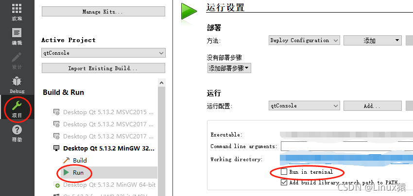

在 Qt 中开发程序,默认情况下使用的是集成的终端,那么,如果想要弹出控制台终端怎么办呢?执行步骤如下:
(1)找到 Qt 最左侧的侧边栏,点击项目,如下所示:
图1 Qt 侧边栏
 (2)点击项目后,点击 run,选中 Run in terminal,如下所示:
图2 Qt 项目配置页面

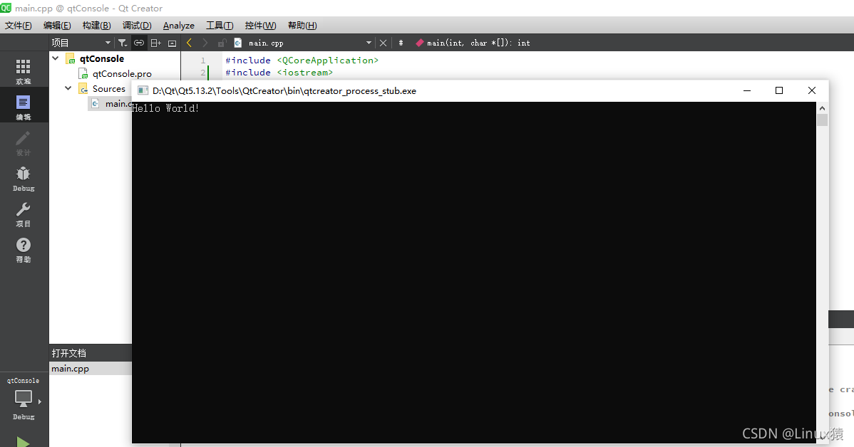

 (3)重新运行项目后,就可以看到弹出的终端界面了,如下所示:
图3 运行界面图
