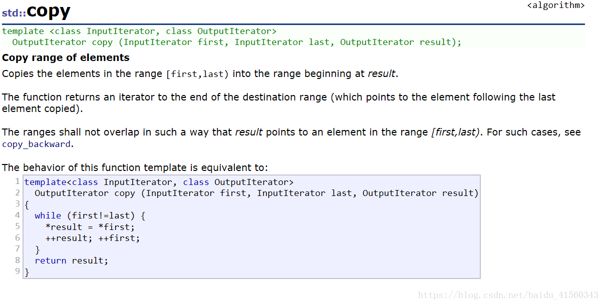

copy是吧:

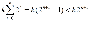

为什么要成倍的扩容而不是一次增加一个固定大小的容量呢?
成倍扩容时:
1、假定有 n 个元素,倍增因子为 m;
2、完成这 n 个元素往一个 vector 中的 push_back​操作,需要重新分配内存的次数大约为 logm(n);
3、第 i 次重新分配将会导致复制 m^(i) (也就是当前的vector.size() 大小)个旧空间中元素;
4、n 次 push_back 操作所花费的时间复制度为O(n):
5、m / (m - 1),这是一个常量,均摊分析的方法可知,vector 中每次 push_back 操作的时间复杂度为常量时间.。
固定大小扩容时:
1、假定有 n 个元素,每次增加k个;
2、第 i 次增加复制的数量为为:100i
3、n 次 push_back 操作所花费的时间复杂度为O(n^2):
4、均摊下来每次push_back 操作的时间复杂度为O(n)

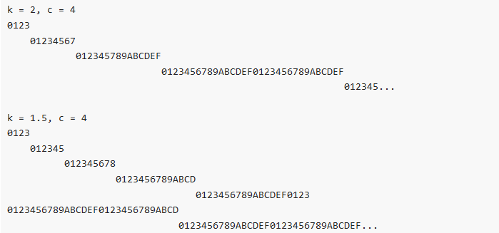

为什么是以两倍的方式扩容而不是三倍四倍,或者其他方式呢?
考虑可能产生的堆空间浪费,成倍增长倍数不能太大,使用较为广泛的扩容方式有两种,以2二倍的方式扩容,或者以1.5倍的方式扩容。
以2倍的方式扩容,导致下一次申请的内存必然大于之前分配内存的总和,导致之前分配的内存不能再被使用,所以最好倍增长因子设置为(1,2)之间:
在知乎上看到这么一张图,懂得人自然就懂了:
为了防止申请内存的浪费,现在使用较多的有2倍与1.5倍的增长方式,而1.5倍的增长方式可以更好的实现对内存的重复利用,因为更好。
