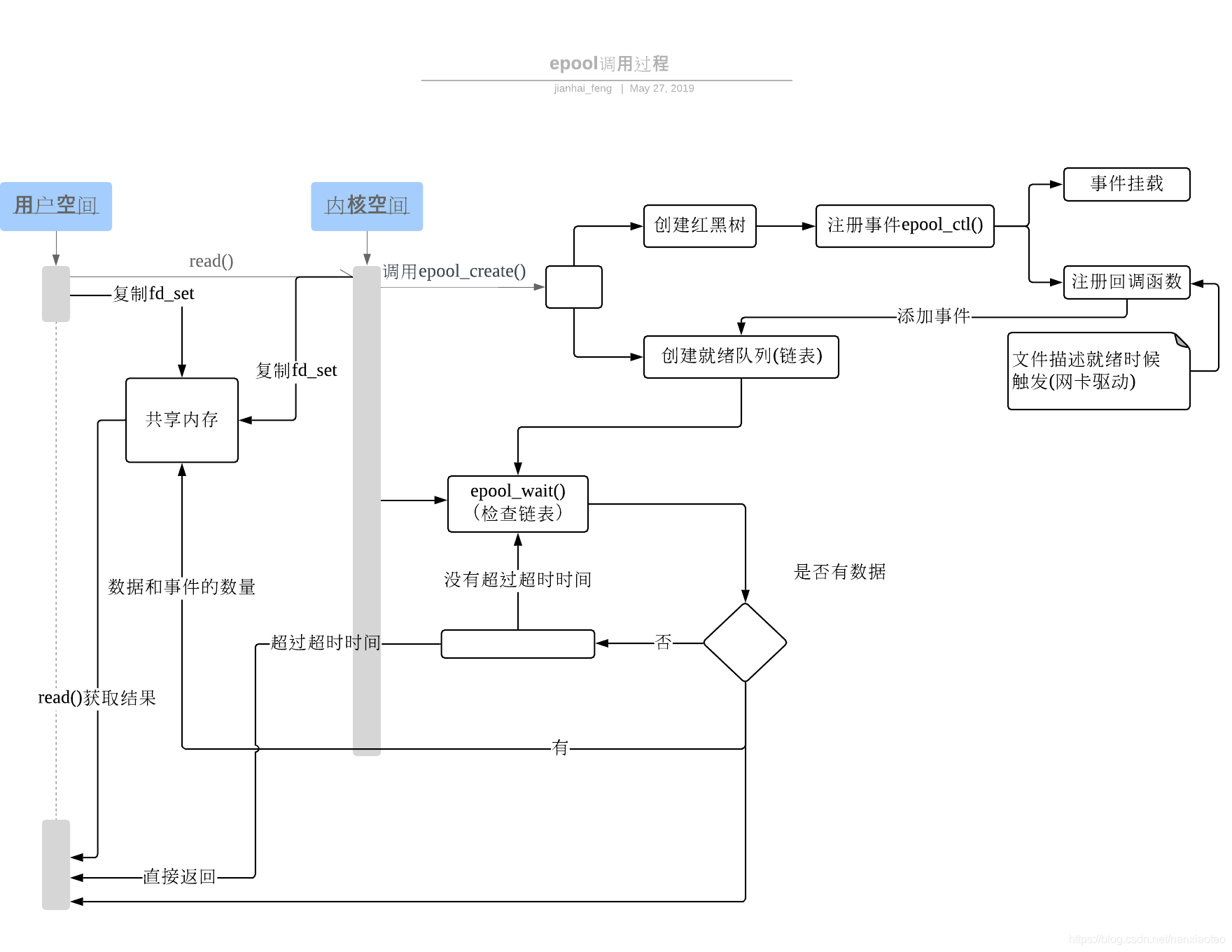

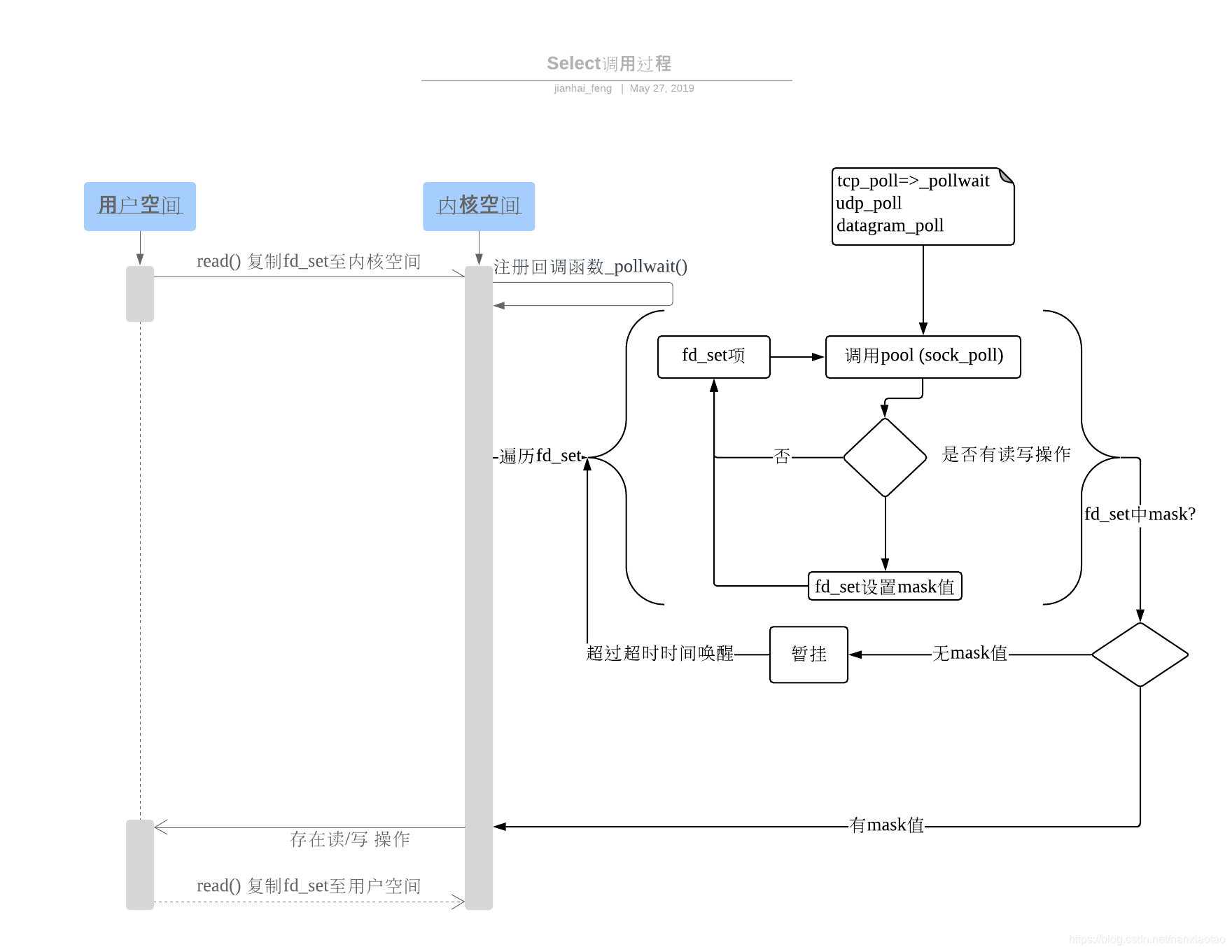

select、epoll原理图
(图片来源:https://blog.csdn.net/nanxiaotao/article/details/90612404):
缺点:
1)单进程可以打开fd有限制;
(2)对socket进行扫描时是线性扫描,即采用轮询的方法,效率较低;
(3)用户空间和内核空间的复制非常消耗资源;
poll与select不同的地方:采用链表的方式替换原有fd_set数据结构,而使其没有连接数的限制。
(一图胜千言)
  1. epoll支持的最大链接数是进程最大可打开的文件的数目。
  2. ==使用mmap加速内核与用户空间的传递==。
Q3:epoll一定优于select吗?什么时候不是?
==尽管如此,epoll 的性能并不必然比 select 高,对于 fd 数量较少并且 fd IO 都非常繁忙的情况 select 在性能上反而有优势==。

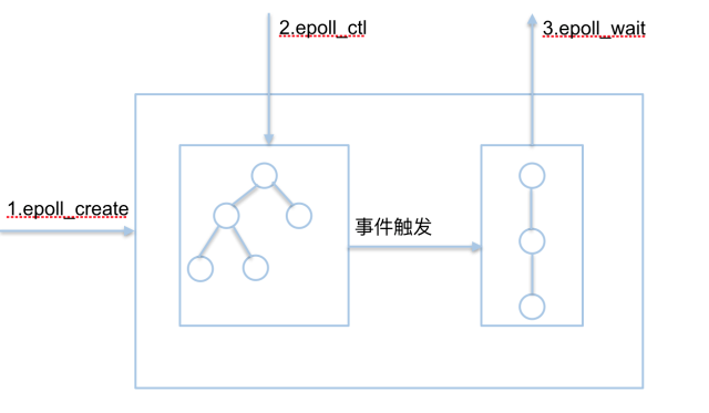

epoll的工作流程?
epol_create
在epoll文件系统建立了个file节点,并开辟epoll自己的内核高速cache区,建立红黑树,建立一个双向链表,用于存储准备就绪的事件。
epoll_create传入一个size参数,size参数只要>0即可,没有任何意义。epoll_create调用函数sys_epoll_create1实现eventpoll的初始化。sys_epoll_create1通过ep_alloc生成一个eventpoll对象,并初始化eventpoll的三个等待队列,wait,poll_wait以及rdlist (ready的fd list)。同时还会初始化被监视fs的rbtree 根节点。
1、首先创建一个struct eventpoll对象;
2、然后分配一个未使用的文件描述符;
3、然后创建一个struct file对象,将file中的struct file_operations *f_op设置为全局变量eventpoll_fops,将void *private指向刚创建的eventpoll对象ep;
4、然后设置eventpoll中的file指针;
5、最后将文件描述符添加到当前进程的文件描述符表中,并返回给用户

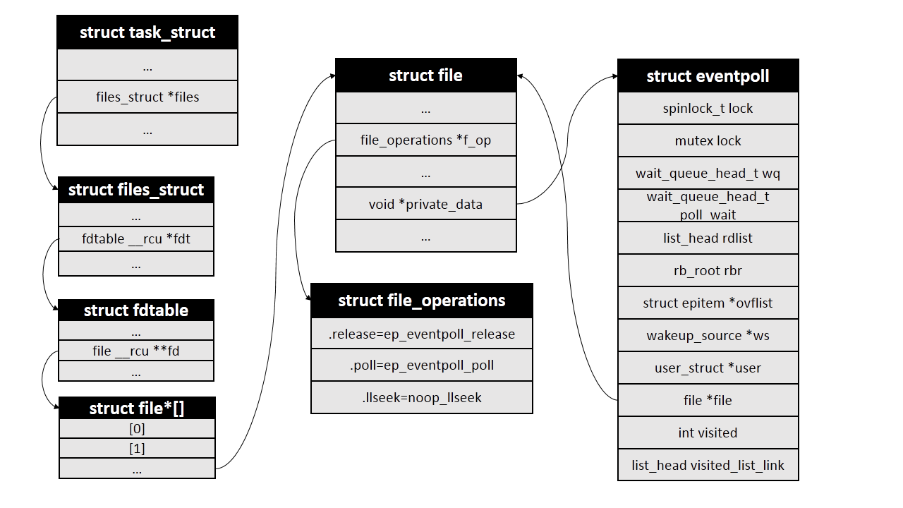

Q5:epoll_create返回的fd是什么?
这个模块在内核初始化时(操作系统启动)注册了一个新的文件系统,叫"eventpollfs"(在eventpoll_fs_type结构里),然后挂载此文件系统。另外还创建两个内核cache(在内核编程中,如果需要频繁分配小块内存,应该创建kmem_cahe来做“内存池”),分别用于存放struct epitem和eppoll_entry。这个内核高速cache区,就是建立连续的物理内存页,就是物理上分配好你想要的size的内存对象,每次使用时都是使用空闲的已分配好的内存。
现在想想epoll_create为什么会返回一个新的fd?
因为它就是在这个叫做"eventpollfs"的文件系统里创建了一个新文件!返回的就是这个文件的fd索引。完美地遵行了Linux一切皆文件的特色。

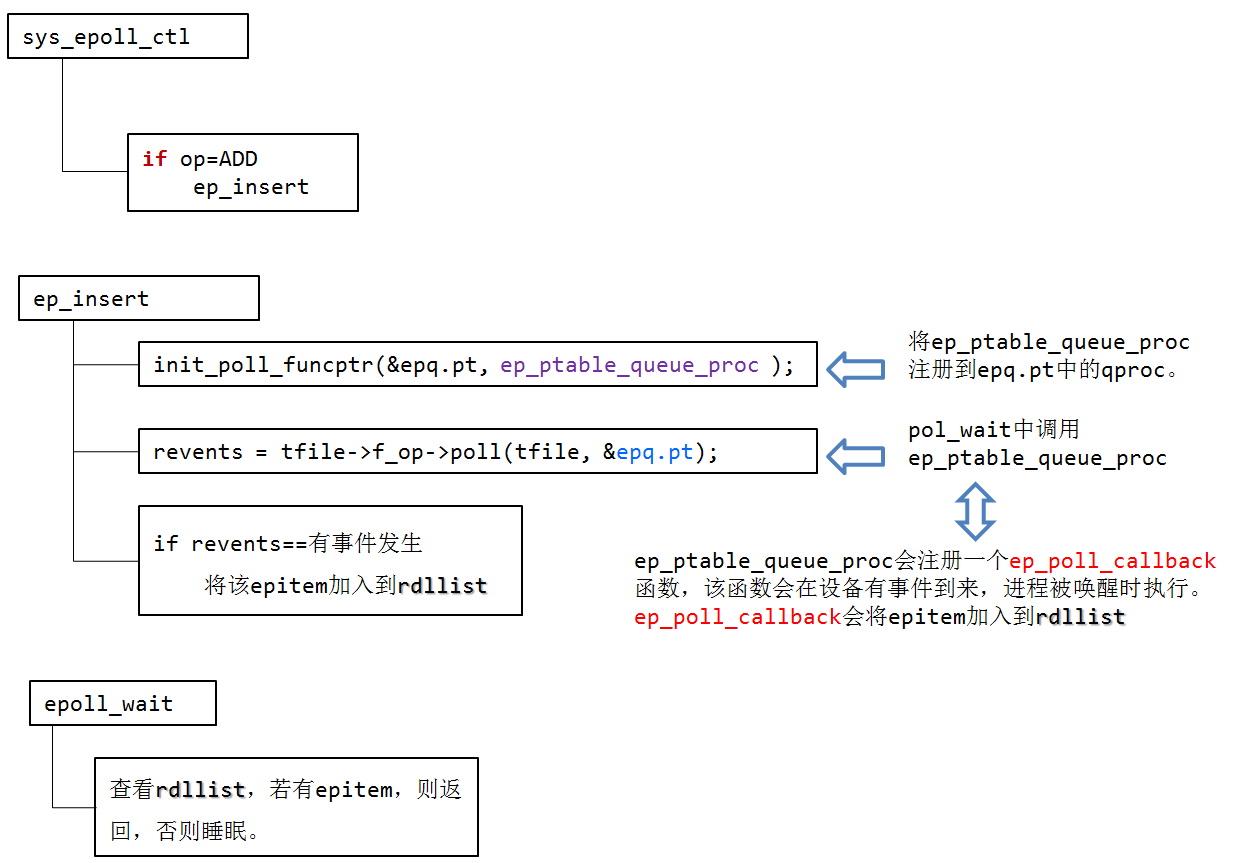

epoll_ctl
1、epoll_ctl()首先判断op是不是删除操作,==如果不是则将event参数从用户空间拷贝到内核中==。
2、接下来判断用户是否设置了EPOLLEXCLUSIVE标志,这个标志是4.5版本内核才有的,主要是为了解决同一个文件描述符同时被添加到多个epoll实例中造成的“惊群”问题,详细描述可以看这里。 这个标志的设置有一些限制条件,比如只能是在EPOLL_CTL_ADD操作中设置,而且对应的文件描述符本身不能是一个epoll实例,下面代码就是对这些限制的检查。
3、接下来从传入的文件描述符开始,一步步获得struct file对象,再从struct file中的private_data字段==获得struct eventpoll对象==。(那这个头那个头的都在这里面了)
4、如果要添加的文件描述符本身也代表一个epoll实例,那么有可能会造成死循环,内核对此情况做了检查,如果存在死循环则返回错误。
5、接下来会从epoll实例的红黑树里寻找和被监控文件对应的epollitem对象,如果不存在,也就是之前没有添加过该文件,返回的会是NULL。
6、ep_find()函数本质是一个红黑树查找过程,红黑树查找和插入使用的比较函数是ep_cmp_ffd(),先比较struct file对象的地址大小,相同的话再比较文件描述符大小。struct file对象地址相同的一种情况是通过dup()系统调用将不同的文件描述符指向同一个struct file对象。
7、接下来会根据操作符op的不同做不同的处理,这里我们只看op等于EPOLL_CTL_ADD时的添加操作。首先会判断上一步操作中返回的epollitem对象地址是否为NULL,不是NULL说明该文件已经添加过了,返回错误,否则调用ep_insert()函数进行真正的添加操作。在添加文件之前内核会自动为该文件增加POLLERR和POLLHUP事件。
8、ep_insert()函数中,首先判断epoll实例中监视的文件数量是否已超过限制,==没问题则为待添加的文件创建一个epollitem对象==。
9、接下来是比较重要的操作:==将epollitem对象添加到被监视文件的等待队列上去。等待队列实际上就是一个回调函数链表==,定义在/include/linux/wait.h文件中。因为不同文件系统的实现不同,无法直接通过struct file对象获取等待队列,因此这里通过struct file的poll操作,以回调的方式返回对象的等待队列,这里设置的回调函数是ep_ptable_queue_proc。
10、结构体ep_queue的作用是能够在poll的回调函数中取得对应的epollitem对象,这种做法在Linux内核里非常常见。
11、在回调函数ep_ptable_queue_proc中,内核会创建一个struct eppoll_entry对象,然后将等待队列中的回调函数设置为ep_poll_callback()。也就是说,当被监控文件有事件到来时,比如socker收到数据时,ep_poll_callback()会被回调。
12、ep_item_poll()调用完成之后,会==将epitem中的fllink字段添加到struct file中的f_ep_links链表中==,这样就可以通过struct file找到所有对应的struct epollitem对象。
13、然后就是==将epollitem插入到红黑树==中。
14、最后再更新下状态就返回了,插入操作也就完成了。
(在这个实现时,将用户空间epoll_event拷贝到内核中,后续可以将其转化为epitem作为节点存入红黑树中,从eventpoll的红黑树中查找fd所对应的epitem实例(二分搜索),根据传入的op参数行为进行switch判断,对红黑树进行不同的操作。对于ep_insert,首先设置了对应的回调函数,然后调用被监控文件的poll方法(每个支持poll的设备驱动程序都要调用),其实就是在poll里调用了回调函数,这个回调函数实际上不是真正的回调函数,真正的回调函数(ep_poll_callback)在该函数内调用,这个回调函数只是创建了struct eppoll_entry,将真正回调函数和epitem关联起来,之后将其加入设备等待队列。当设备就绪,唤醒等待队列上的等待者,调用对应的真正的回调函数,这个回调函数实际上就是将红黑树上收到event的epitem插入到它的就绪队列中并唤醒调用epoll_wait进程。在ep_insert中还将epitem插入到eventpoll中的红黑树上,然后还会去判断当前插入的event是否是刚好发生,如果是直接将其加入就绪队列,然后唤醒epoll_wait。)
epoll_wait
观察就绪列表里面有没有数据,并进行提取和清空就绪列表,非常高效。
==ep_poll_callback函数主要的功能是将被监视文件的等待事件就绪时,将文件对应的epitem实例添加到就绪队列中,当用户调用epoll_wait()时,内核会将就绪队列中的事件报告给用户==。
在epoll_wait主要是调用了ep_poll,在ep_poll里直接判断就绪链表有无数据,有数据就返回,没有数据就sleep,等到timeout时间到后即使链表没数据也返回。当有数据时,还需要将内核就绪事件拷贝到传入参数的events中的用户空间,就绪链表中的数据一旦拷贝就没有了,所以这里要区分LT和ET,如果是LT有可能会将后续的重新放入就绪链表。
ps:我们在调用ep_send_events_proc()将就绪队列中的事件拷贝给用户的期间,新就绪的events被挂载到eventpoll.ovflist所以我们需要遍历eventpoll.ovflist将所有已就绪的epitem 重新挂载到就绪队列中,等待下一次epoll_wait()进行交付…

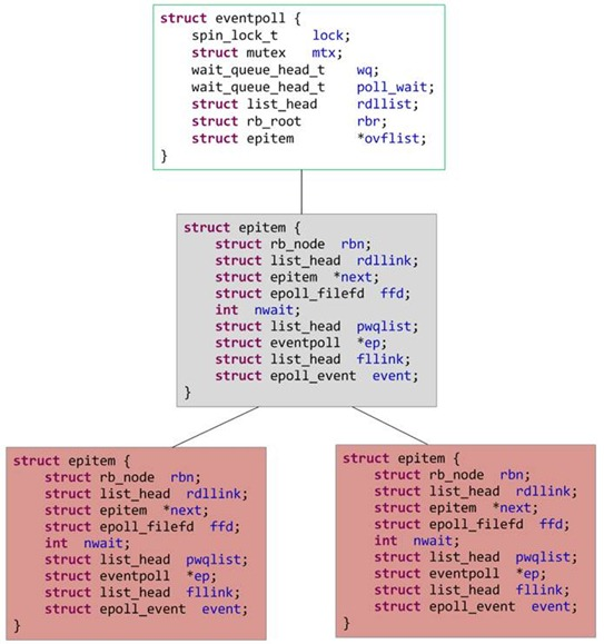

关键数据结构
// epoll的核心实现,对应于一个epoll描述符
struct eventpoll {
    spinlock_t lock;
    struct mutex mtx;
    wait_queue_head_t wq; // sys_epoll_wait() 等待在这里
    // f_op->poll()  使用的, 被其他事件通知机制利用的wait_address
    wait_queue_head_t poll_wait;
    //已就绪的需要检查的epitem 列表
    struct list_head rdllist;
    //保存所有加入到当前epoll的文件对应的epitem
    struct rb_root rbr;
    // 当正在向用户空间复制数据时, 产生的可用文件
    struct epitem *ovflist;
    /* The user that created the eventpoll descriptor */
    struct user_struct *user;
    struct file *file;
    //优化循环检查,避免循环检查中重复的遍历
    int visited;
    struct list_head visited_list_link;
// 对应于一个加入到epoll的文件
struct epitem {
    // 挂载到eventpoll 的红黑树节点
    struct rb_node rbn;
    // 挂载到eventpoll.rdllist 的节点
    struct list_head rdllink;
    // 连接到ovflist 的指针
    struct epitem *next;
    /* 文件描述符信息fd + file, 红黑树的key */
    struct epoll_filefd ffd;
    /* Number of active wait queue attached to poll operations */
    int nwait;
    // 当前文件的等待队列(eppoll_entry)列表
    // 同一个文件上可能会监视多种事件,
    // 这些事件可能属于不同的wait_queue中
    // (取决于对应文件类型的实现),
    // 所以需要使用链表
    struct list_head pwqlist;
    // 当前epitem 的所有者
    struct eventpoll *ep;
    /* List header used to link this item to the "struct file" items list */
    struct list_head fllink;
    /* epoll_ctl 传入的用户数据 */
    struct epoll_event event;
// 与一个文件上的一个wait_queue_head 相关联,因为同一文件可能有多个等待的事件,
//这些事件可能使用不同的等待队列
struct eppoll_entry {
    // List struct epitem.pwqlist
    struct list_head llink;
    // 所有者
    struct epitem *base;
    // 添加到wait_queue 中的节点
    wait_queue_t wait;
    // 文件wait_queue 头
    wait_queue_head_t *whead;
