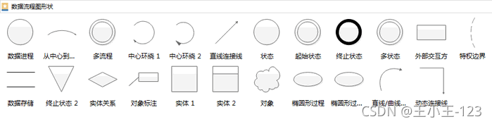

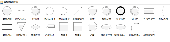

DFD建模方法使用的基本元素和符号如图2-1所示。
图2-1 DFD方法的基本元素

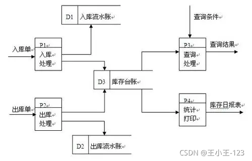

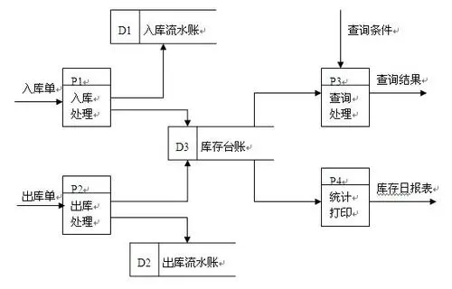

DFD图采用自顶向下逐步细化的结构化分析方法表示目标系统,以应用信息系统或软件项目的功能为中心进行抽象和分解,以数据流的变换来分析和考察数据对企业及组织中各类业务活动的影响(层次结构如图2-2所示)。然后,再对每个功能活动进行分解,直到每项功能活动都是具体的、可操作的、用一个程序模块可以实现其功能为止。
图2-2 DFD层次结构图

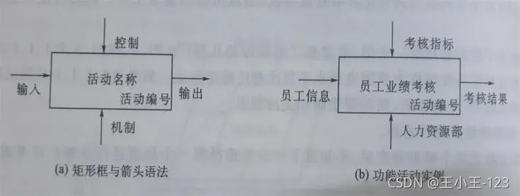

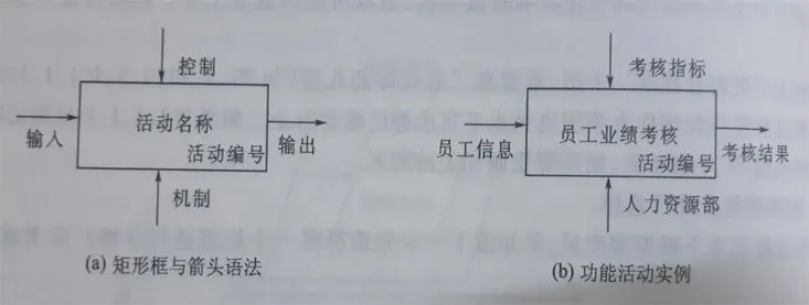

组成IDEFO图的基本元素是矩形框和箭头,如图2-3所示。
图2-3 矩形框与箭头语法和其实例
a.矩形框
矩形框代表功能活动,写在矩形框内的动词短语描述功能活动的名称,活动的编号按照要求写在矩形框右下角指定的位置。
b.箭头
第一,输入箭头表示完成活动需要的数据;控制箭头描述了影响这个活动执行的事件或约束条件;输出箭头说明由活动产生的结果及信息;机制箭头表示实施该活动的物理手段或完成活动需要的资源(计算机系统、人或组织)。
第二,输入与控制的作用是有区别的,输入强调被活动消耗或变换的内容,而控制强调对活动的约束条件。
第三,每个箭头所表示的数据用一个名词短语描述,数据可以是信息或对象。
