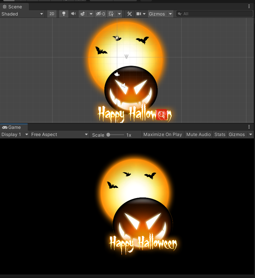

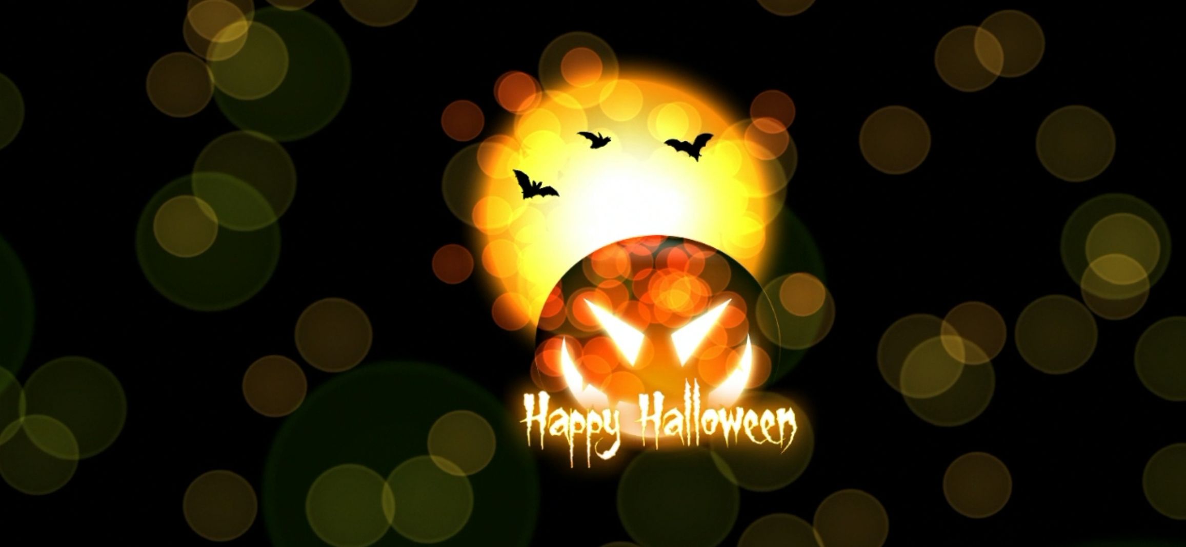

效果图:
效果视频:

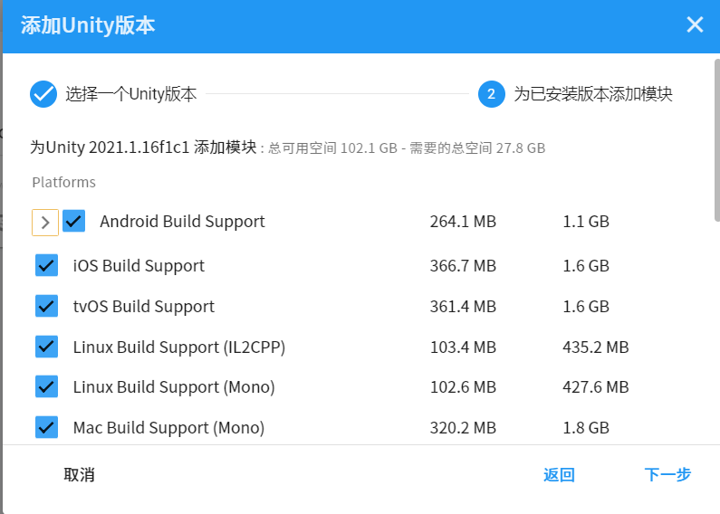

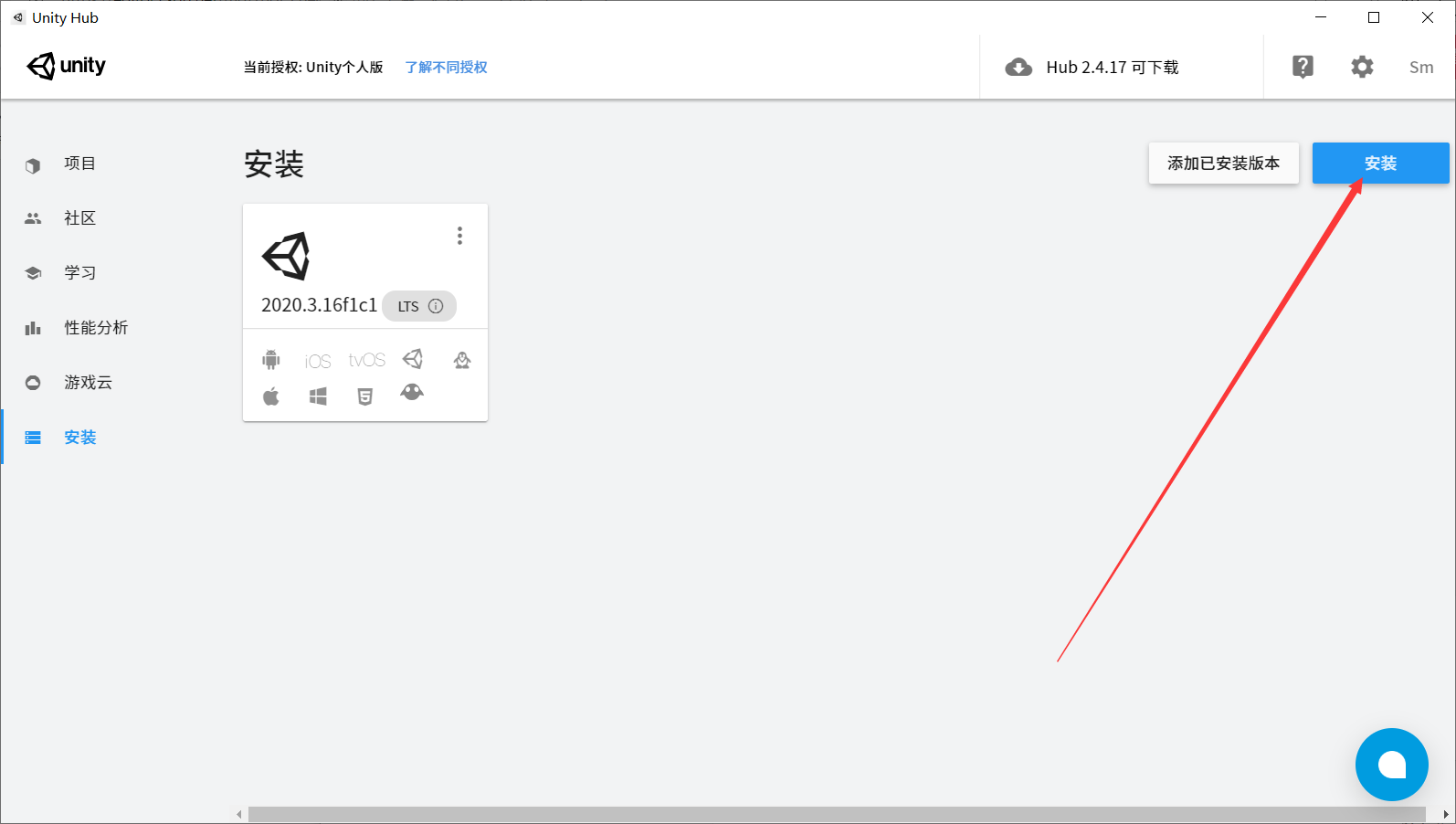

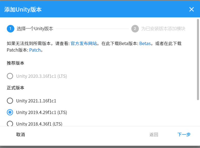

1. unity下载安装

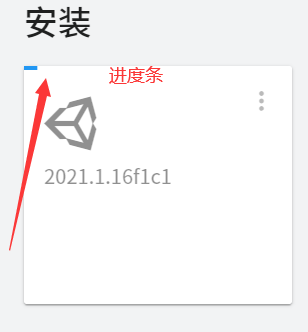

首先,我们应该先安装Unity Hub,然后再Unity Hub上下载Unity
Unity Hub可以前往官网下载: Unity中国官网

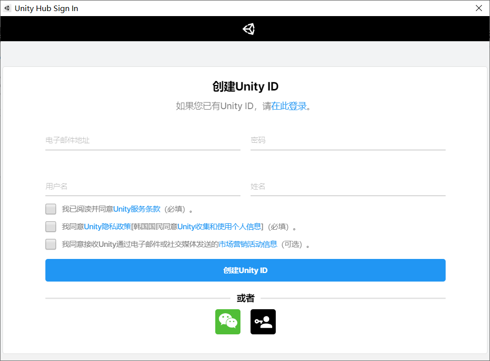

下载好之后,需要先登录,不然没法安装Unity,可以点击注册
注册完,登录后即可按图安装Unity
点击按钮,选择版本,下载安装
模块可以按需求安装,当然你电脑内存大,也可以
然后就是漫长的等待了

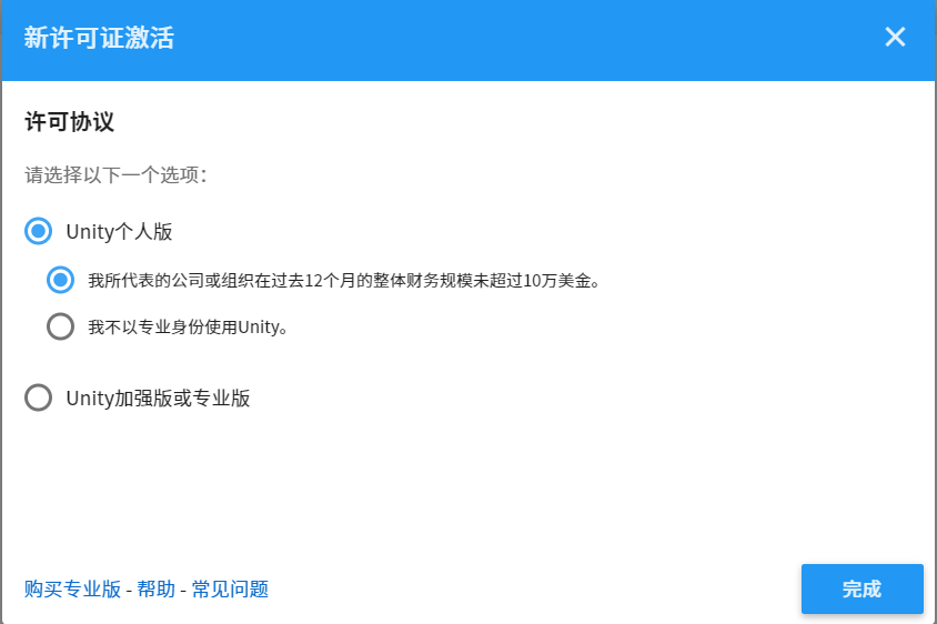

2. 个人许可证激活
在这等待中,我们可以先激活许可证,不然是没法使用的
不过需要放心的是,激活许可证是免费的,虽然有一定的期限,但是到期了,仍然可以免费激活

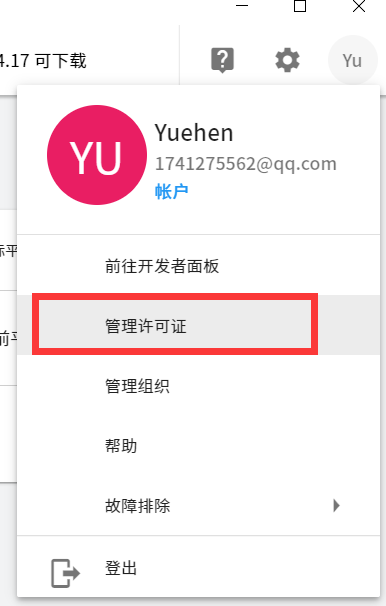

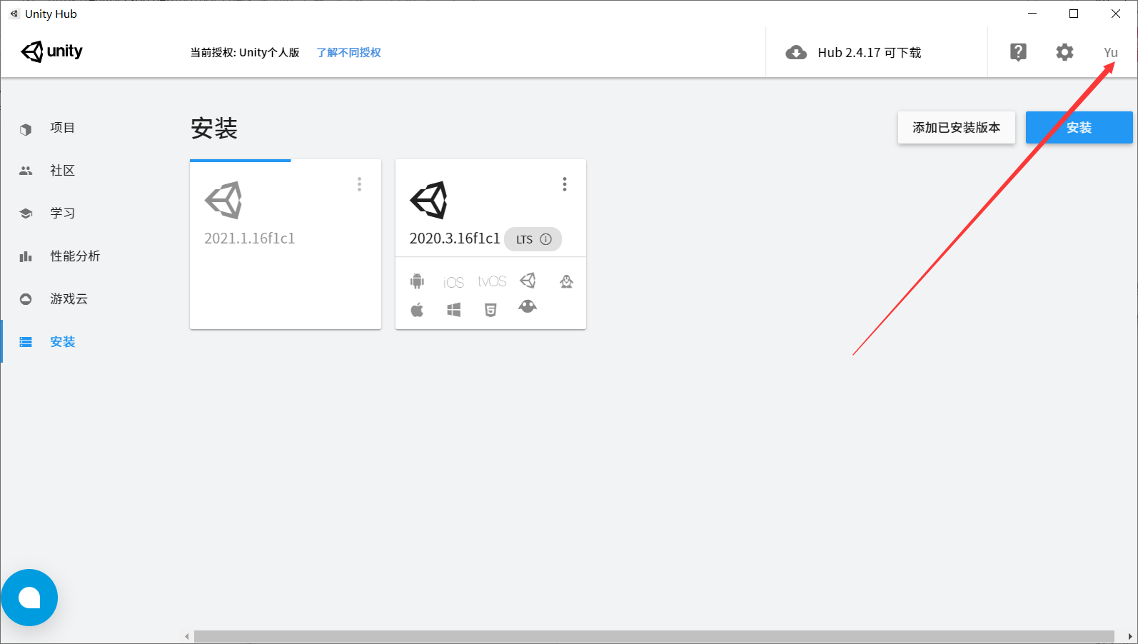

  1. 点击右上角的角色
  2. 然后点击管理许可证
  3. 点击激活新许可证
  4. 激活成功

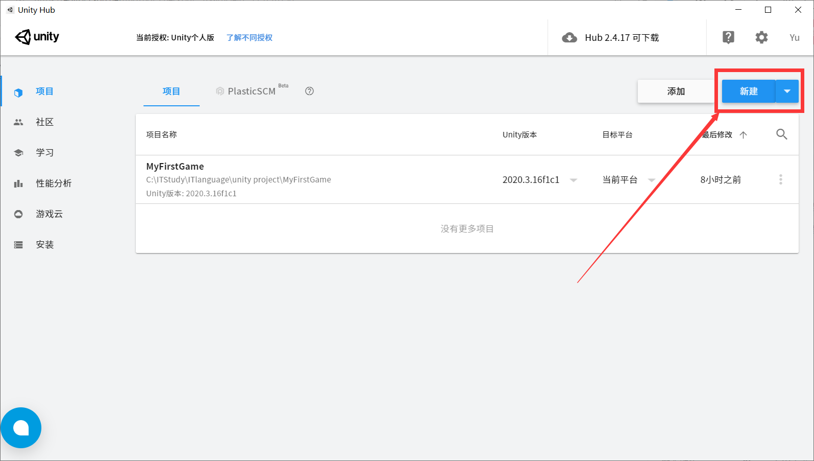

下载好素材和Unity了吧,那就打开Unity Hub准备擦黄建项目吧
1. 项目创建

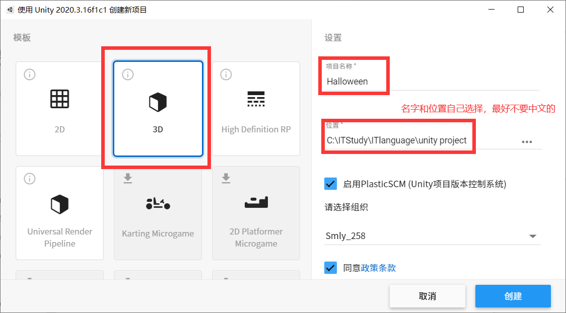

  1. 回到主页面,点击项目
  2. 填写项目名字和路径,以及选择模板,然后点击创建
  3. 然后等待加载完毕,会自动打开Unity
    当然,我这是调整过的,也是拖拽调整,我喜欢这样的,你们主要看那个菜单栏的作用是什么

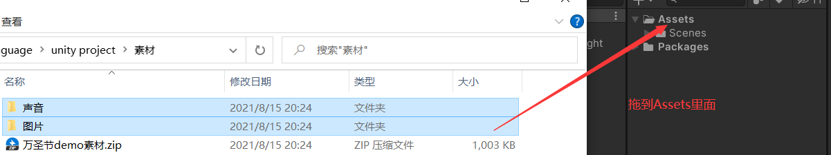

2. 素材导入
先找到我们下载好存放的文件夹,解压,然后将文件管理器放在Unity上面,将我们解压好的东西,拖到Project里面的Assets
然后就是这样,就OK了

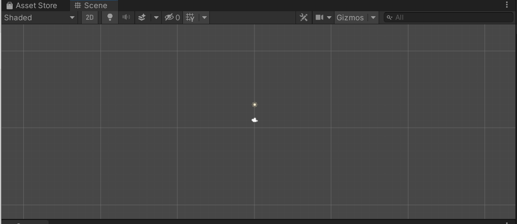

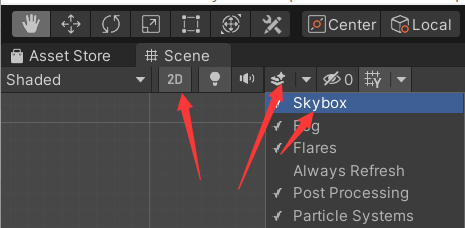

  1. 先点击这个2d,将画面变成平面,然后点击第二个箭头的按钮,将第三个按钮电商,将天蓝色关闭,然后在拖拽游戏对象,就可以任意的调教他们啦!哇哈哈~~
    是不是操作很简单,很轻松,不过别放松,后面还有代码的
  2. 效果是这样的
  3. 然后拖拽就可以了

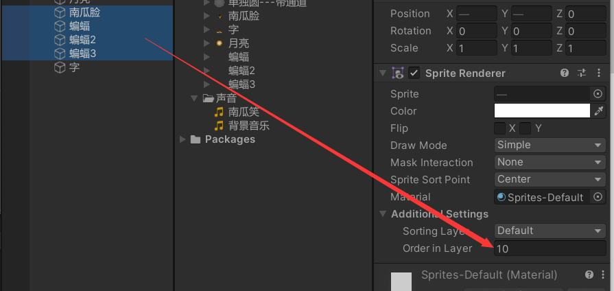

  4. 然后你看这个大月亮挡住了这些东西,没事,我们可以调(教)
    将游戏对象的值设置为比0大的值,值越大,越在前面
    0就相当于,我把你放在起跑线,而10的是我把你放在离起跑线十米的位置,而我就在前面,所以是10的离我近
    就像几个人站一块,我(10)站你(0)前面,就能挡着你
    因为我们的字是要在最前面的,所以这些设置成10,字设置成20

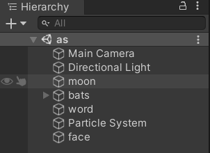

  6. 可以修改修改对象的名字,改成英文的,逼格比较高,然后新建一个空表对象,将三个蝙蝠放到里面(蝙蝠当对象?咦惹!不要慌,以后还有把哥布林什么的当怪物的机会呢~~)

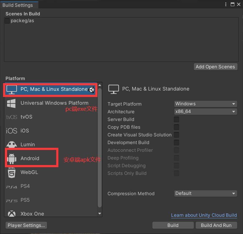

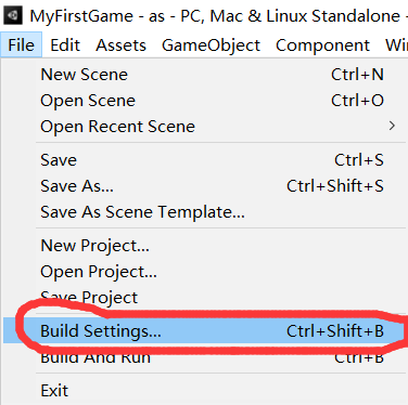

四、项目打包
点击右上角的File
进去可以选择打包类型
五、完成
