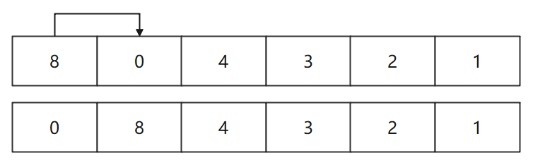

第1次循环(i=1,j=1):
循环1

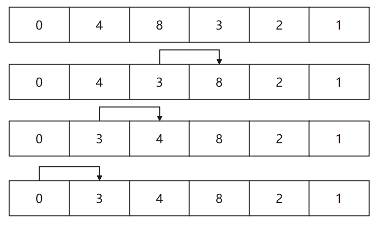

第2次循环(i=2,j=2):
循环2

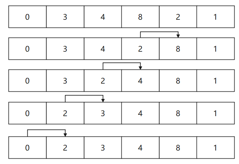

第3次循环(i=3,j=3):
循环3

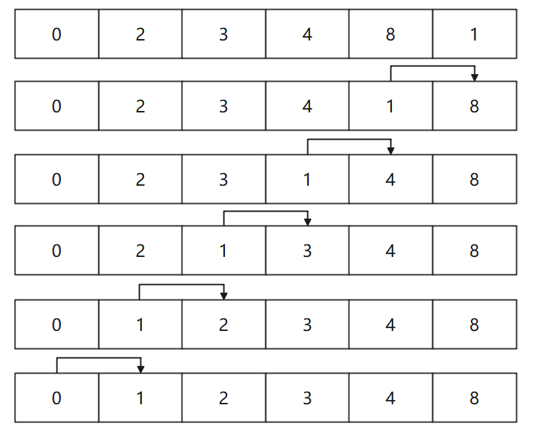

第4次循环(i=4,j=4):
循环4
第5次循环(i=5,j=5):
循环5

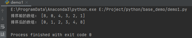

运行之后,效果如下:
最终效果
