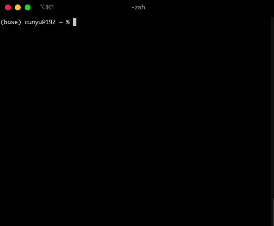

首先安装上 iTerm2,去 官网下载,然后直接解压后拖入 Application 就搞定了,然后我们首先来看看他的原皮!
好像还是很丑,咋回事儿,不是说 iTerm2 很酷炫的么,不还是一样丑不拉叽的么???
别慌呀,接下来才是正菜!

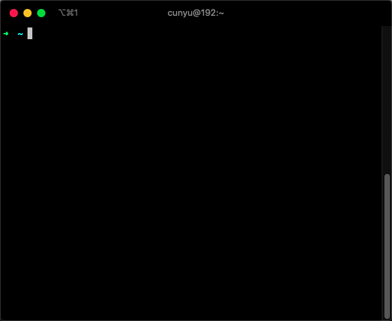

好了,这时候界面应该变了!
