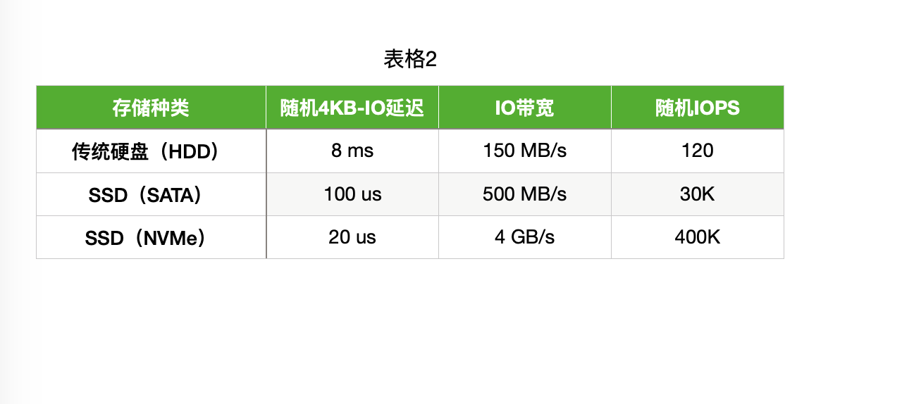

存储硬件
存储有很多种,常用的是传统硬盘(HDD,)和固态硬盘(SSD),SSD 的种类很多,按照技术来说有单层(SLC)和多层(MLC,TLC 等)。按照质量和性能来分,有企业级和普通级。根据安装的接口和协议来分,有 SAS、SATA、PCIe 和 NVMe 等。
对所有的存储来说,有三个基本的性能指标。
  • IO 读写延迟。一般是用 4KB 大小的 IO 做基准来测试;
  • IO 带宽,一般是针对比较大的 IO 而言;
  • IOPS,就是每秒钟可以读写多少个小的随机 IO。
SSD 的随机 IO 延迟比传统硬盘快百倍以上,IO 带宽也高很多倍,随机 IOPS 更是快了上千倍。

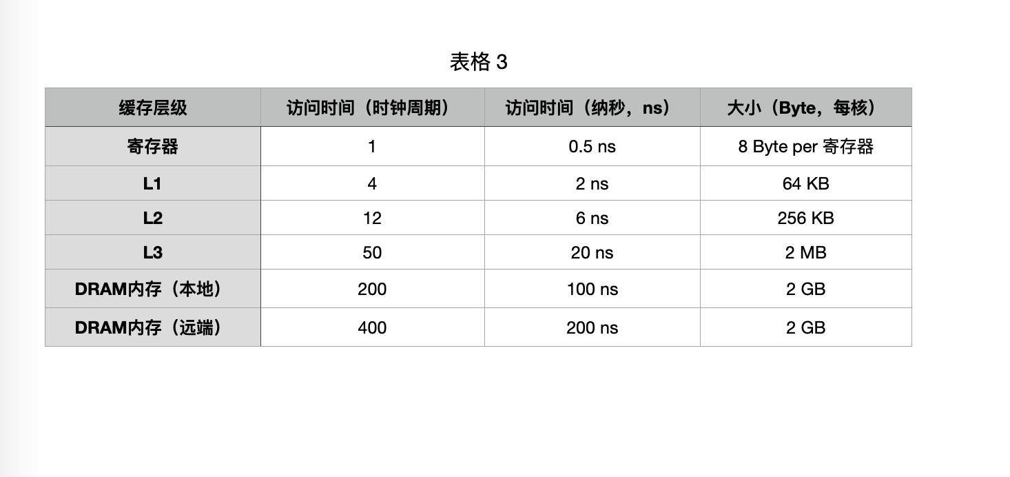

CPU 和内存硬件
几个基本的指标:
  • CPU 的时钟频率,也就是主频。主频反映了 CPU 工作节拍,也就直接决定了 CPU 周期大小。
  • CPI 和 IPC:CPI衡量平均每条指令的平均时钟周期个数。它的反面是 IPC。虽然一个指令的执行过程需要多个周期,但 IPC 是可以大于 1 的,因为现代 CPU 都采用流水线结构。一般来讲,测量应用程序运行时的 IPC,如果低于 1,这个运行的系统性能就不是太好,需要做些优化来提高 IPC。
  • MIPS:每秒执行的百万指令数。我们经常会需要比较不同 CPU 硬件的性能,MIPS 就是一个很好的指标,一般来讲,MIPS 越高,CPU 性能越高。MIPS 可以通过主频和 IPC 相乘得到,也就是说 MIPS= 主频×IPC。
  • CPU 缓存:一般 CPU 都有几级缓存,分别称为 L1、L2、L3。L3 是最后一级缓存。
值得一提的是现在的 NUMA 处理器会有本地和远端内存的区别,当访问本地节点的内存是会快一些。

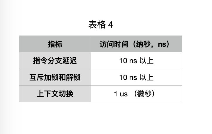

几个重要概念和指标
  • 指令分支延迟:CPU 需要先获取指令,然后才能执行。获取下一条指令时需要知道指令地址,如果这个地址需要根据现有的指令计算结果才能决定,那么就构成了指令分支。CPU 通常会采取提前提取指令这项优化来提高性能,但是如果是指令分支,那么就可能预测错误,预先提取的指令分支并没有被执行。
  • 互斥加锁和解锁:互斥锁(也叫 Lock)是在多线程中用来同步的,可以保证没有两个线程同时运行在受保护的关键区域。
  • 上下文切换:多个进程或线程共享 CPU 的时候,就需要经常做上下文切换。这种切换在 CPU 时间和缓存上都很大代价;尤其是进程切换。

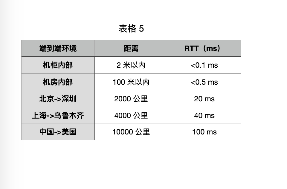

网络相关
网络的传输延迟是和地理距离相关的。网络信号传递速度不可能超过光速,一般光纤中速度是每毫秒 200 公里左右。如果考虑往返时间(RTT),那么可以大致说每 100 公里就需要一毫秒。
在机房里面,一般的传输 RTT 不超过半毫秒。如果是同一个机柜里面的两台主机之间,那么延迟就更小了,小于 0.1 毫秒。
另外要注意的是,传输延迟也取决于传输数据的大小,因为各种网络协议都是按照数据包来传输的,包的大小会有影响。比如一个 20KB 大小的数据,用 1Gbps 的网络传输,仅仅网卡发送延迟就是 0.2 毫秒。

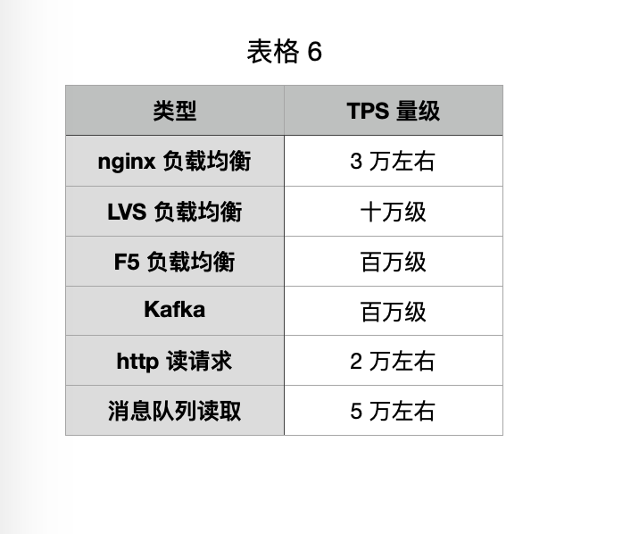

中间件相关
先说说负载均衡,硬负载性能远远高于软负载。Ngxin 的性能是万级;LVS 的性能是十万级,据说可达到 80 万 / 秒;而 F5 性能是百万级,从 200 万 / 秒到 800 万 / 秒都有(数据来源网络,仅供参考,如需采用请根据实际业务场景进行性能测试)。当然,软件负载均衡的最大优势是便宜,一台普通的 Linux 服务器批发价大概就是 1 万元左右,相比 F5 的价格,那就是自行车和宝马的区别了。
具体的数值和机器配置以及测试案例有关,但大概的量级不会变化很大。
如果是业务系统,由于业务复杂度差异很大,有的每秒 500 请求可能就是高性能了,因此需要针对业务进行性能测试,确立性能基线,方便后续测试做比较。

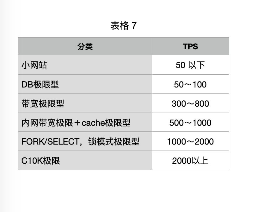

网站规模
这里就大致根据理论最大TPS,给网站做几个分类:
  • 小网站:没什么好说的,简单的小网站而已,你可以用最简单的方法快速搭建,短期没有太多的技术瓶颈,只要服务器不要太烂就好。
  • DB极限型:大部分的关系型数据库的每次请求大多都能控制在 10ms 左右,即便你的网站每页面只有一次DB请求,那么页面请求无法保证在1秒钟内完成100个请求,这个阶段要考虑做 Cache 或者多 DB负 载。无论那种方案,网站重构是不可避免的。
  • 带宽极限型:目前服务器大多用了 IDC 提供的“百兆带宽”,这意味着网站出口的实际带宽是 8M Byte 左右。假定每个页面只有 10K Byte,在这个并发条件下,百兆带宽已经吃完。首要考虑是 CDN加速/异地缓存,多机负载等技术。
  • 内网带宽极限+cache极限型:由于 Key/value 的特性,每个页面对 cache 的请求远大于直接对DB的请求,cache 的悲观并发数在 2w 左右,看似很高,但事实上大多数情况下,首先是有可能在次之前内网的带宽就已经吃光,接着是在 8K QPS左右的情况下,cache已经表现出了不稳定,如果代码上没有足够的优化,可能直接将压力穿透到了DB层上,这就最终导致整个系统在达到某个阀值之上,性能迅速下滑。
  • FORK/SELECT,锁模式极限型:一句话:线程模型决定吞吐量。不管你系统中最常见的锁是什么锁,这个级别下,文件系统访问锁都成为了灾难。这就要求系统中不能存在中央节点,所有的数据都必须分布存储,数据需要分布处理。总之,关键词:分布
  • C10K极限:尽管现在很多应用已经实现了 C25K,但短板理论告诉我们,决定网站整体并发的永远是最低效的那个环节。

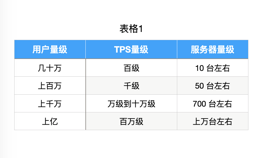

服务器规模
我们可以来算一下,根据行业内的经验,可以估计如下的投入:
可以看到,十万用户到上亿用户,也就多了 100 倍,为什么服务器需要 1000 倍?这完全不是呈线性的关系。
这时因为,当架构变复杂了后,你就要做很多非功能的东西了,比如,缓存、队列、服务发现、网关、自动化运维、监控等。
