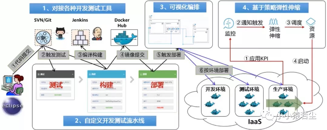

Docker 容器的持续部署流水线
  • 首先开发人员使用 git/svn 工具开发以及提交代码,触发测试和 Jenkins 编译构建(这里的测试通常是对于代码的测试,白盒测试)
  • Jenkins 根据代码工程中的 dockerfile 即可构建为 docker 容器镜像,然后使用镜像,触发部署
  • 通过 k8s 集群进行可视化编排与容器集群管理(如弹性伸缩,滚动升级等)
  • 统一格式打包的镜像可以一致性地部署到开发、测试、生产环境
  • 容器镜像作为 DevOps 流程的标准交付件,实现了跨阶段的标准化发布流程
