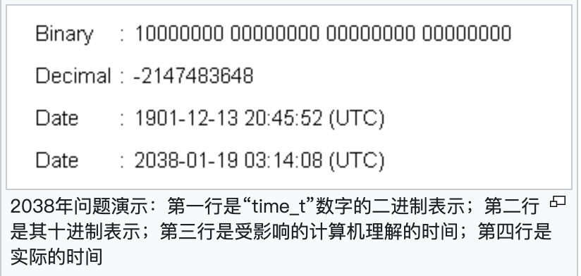

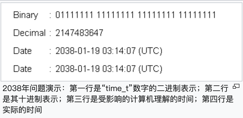

在32位系统中time_t实际是一个4字节的有符号长整型,其值表示为从UTC(coordinated universal time)时间1970年1月1日00时00分00秒到当前时刻的秒数。
由于time_t类型长度的限制,它所表示的时间不能晚于2038年1月19日03时14分07秒(UTC),那么当时间戳到达最大值2147483647会发生什么呢?
画外音:要理解2038年问题就必须要理解time_t和signed 32bit的计数。
2038-01-19 03:14:08
画外音:这好像还是个大事情,一下子回到了1901年……
32位操作系统
在计算机应用上,2038年问题可能会导致某些软件在2038年1月19日3时14分07秒之后无法正常工作。
所有使用POSIX时间表示时间的程序都将受其影响,因为它们以自1970年1月1日经过的秒数(忽略闰秒)来表示时间。
在大部分的32位操作系统上,time_t使用一个有正负号的32位有符号整数存储计算的秒数。依照time_t标准,在此格式能被表示的最后时间是2038年1月19日03:14:07,星期二(UTC)。
一旦超过这个时刻,时间将会绕回且在内部被表示为一个负数,并造成程序无法工作,因为它们无法将此时间识别为2038年,而可能会依个别实现而跳回1970年或1901年。因此可能产生错误的计算及动作。

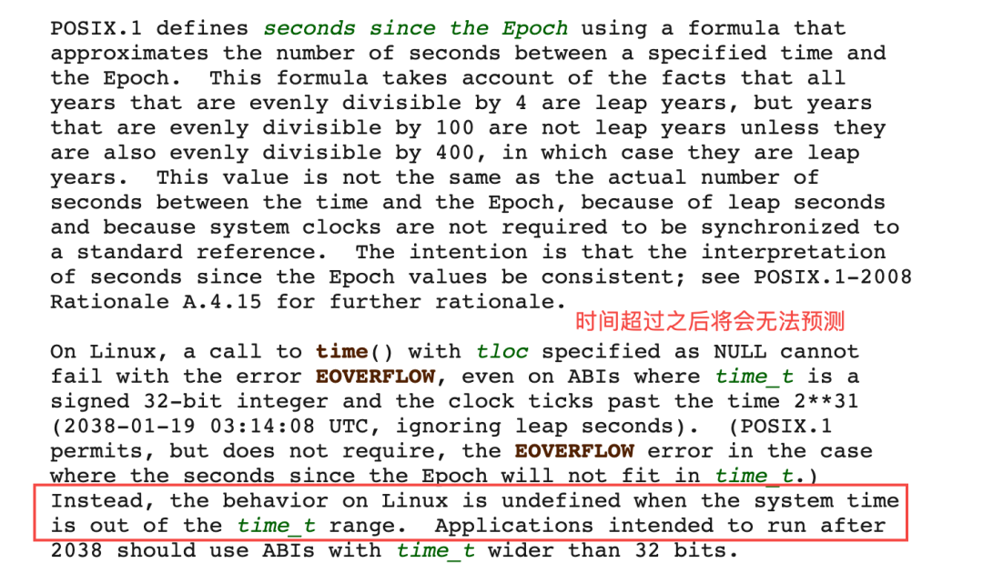

我们来看下官方的警告:
画外音:官方警告最为真实…
