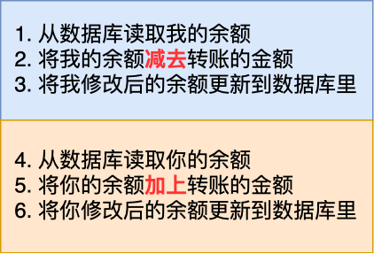

转账这一动作在程序里会涉及到一系列的操作,假设我向你转账 100 万的过程是有下面这几个步骤组成的:
可以看到这个转账的过程涉及到了两次修改数据库的操作。
假设在执行第三步骤之后,服务器忽然掉电了,就会发生一个蛋疼的事情,我的账户扣了 100 万,但是钱并没有到你的账户上,也就是说这 100 万消失了!

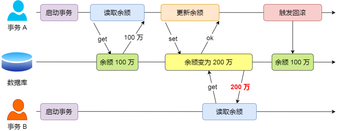

假设有 A 和 B 这两个事务同时在处理,事务 A 先开始从数据库中读取小林的余额数据,然后再执行更新操作,如果此时事务 A 还没有提交事务,而此时正好事务 B 也从数据库中读取小林的余额数据,那么事务 B 读取到的余额数据是刚才事务 A 更新后的数据,即使没有提交事务。
因为事务 A 是还没提交事务的,也就是它随时可能发生回滚操作,如果在上面这种情况事务 A 发生了回滚,那么事务 B 刚才得到的数据就是过期的数据,这种现象就被称为脏读。

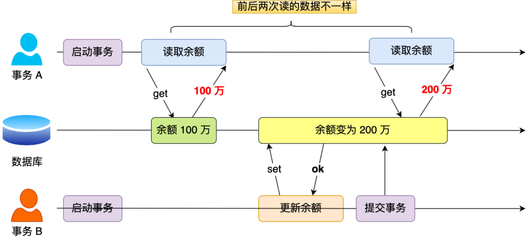

不可重复读
在一个事务内多次读取同一个数据,如果出现前后两次读到的数据不一样的情况,就意味着发生了「不可重复读」现象。
举个栗子。
假设有 A 和 B 这两个事务同时在处理,事务 A 先开始从数据库中读取小林的余额数据,然后继续执行代码逻辑处理,在这过程中如果事务 B 更新了这条数据,并提交了事务,那么当事务 A 再次读取该数据时,就会发现前后两次读到的数据是不一致的,这种现象就被称为不可重复读。

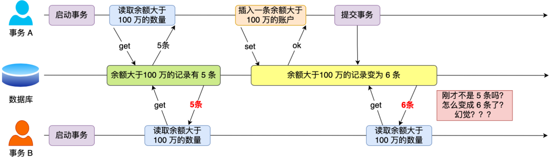

幻读
在一个事务内多次查询某个符合查询条件的「记录数量」,如果出现前后两次查询到的记录数量不一样的情况,就意味着发生了「幻读」现象。
举个栗子。
假设有 A 和 B 这两个事务同时在处理,事务 A 先开始从数据库查询账户余额大于 100 万的记录,发现共有 5 条,然后事务 B 也按相同的搜索条件也是查询出了 5 条记录。
接下来,事务 A 插入了一条余额超过 100 万的账号,并提交了事务,此时数据库超过 100 万余额的账号个数就变为 6。
然后事务 B 再次查询账户余额大于 100 万的记录,此时查询到的记录数量有 6 条,发现和前一次读到的记录数量不一样了,就感觉发生了幻觉一样,这种现象就被称为幻读。

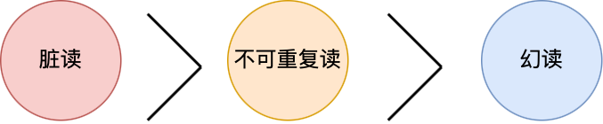

这三个现象的严重性排序如下:

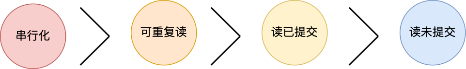

按隔离水平高低排序如下:

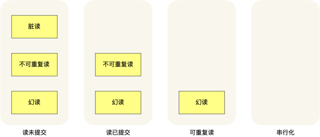

针对不同的隔离级别,并发事务时可能发生的现象也会不同。
也就是说:
  • 在「读未提交」隔离级别下,可能发生脏读、不可重复读和幻读现象;
  • 在「读提交」隔离级别下,可能发生不可重复读和幻读现象,但是不可能发生脏读现象;
  • 在「可重复读」隔离级别下,可能发生幻读现象,但是不可能脏读和不可重复读现象;
  • 在「串行化」隔离级别下,脏读、不可重复读和幻读现象都不可能会发生。
所以,要解决脏读现象,就要升级到「读提交」以上的隔离级别;要解决不可重复读现象,就要升级到「可重复读」的隔离级别。

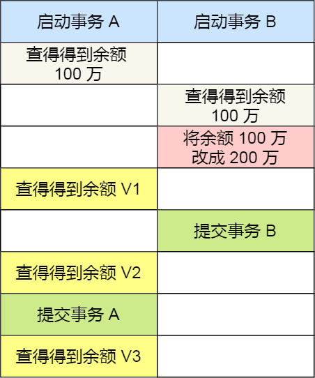

然后有两个并发的事务,事务 A 只负责查询余额,事务 B 则会将我的余额改成 200 万,下面是按照时间顺序执行两个事务的行为:
在不同隔离级别下,事务 A 执行过程中查询到的余额可能会不同:
  • 在「读未提交」隔离级别下,事务 B 修改余额后,虽然没有提交事务,但是此时的余额已经可以被事务 A 看见了,于是事务 A 中余额 V1 查询的值是 200 万,余额 V2、V3 自然也是 200 万了;
  • 在「读提交」隔离级别下,事务 B 修改余额后,因为没有提交事务,所以事务 A 中余额 V1 的值还是 100 万,等事务 B 提交完后,最新的余额数据才能被事务 A 看见,因此额 V2、V3 都是 200 万;
  • 在「可重复读」隔离级别下,事务 A 只能看见启动事务时的数据,所以余额 V1、余额 V2 的值都是 100 万,当事务 A 提交事务后,就能看见最新的余额数据了,所以余额 V3 的值是 200 万;
  • 在「串行化」隔离级别下,事务 B 在执行将余额 100 万修改为 200 万时,由于此前事务 A 执行了读操作,这样就发生了读写冲突,于是就会被锁住,直到事务 A 提交后,事务 B 才可以继续执行,所以从 A 的角度看,余额 V1、V2 的值是 100 万,余额 V3 的值是 200万。

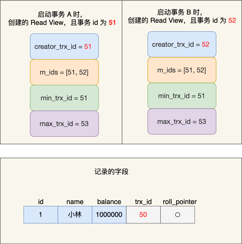

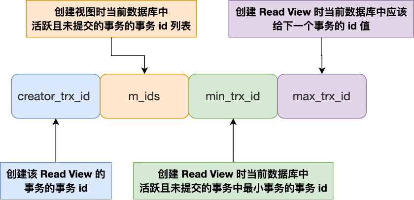

Read View 有四个重要的字段:
  • m_ids :指的是创建 Read View 时当前数据库中活跃且未提交的事务的事务 id 列表,注意是一个列表。
  • min_trx_id :指的是创建 Read View 时当前数据库中活跃且未提交的事务中最小事务的事务 id,也就是 m_ids 的最小值。
  • max_trx_id :这个并不是 m_ids 的最大值,而是创建 Read View 时当前数据库中应该给下一个事务的 id 值;
  • creator_trx_id :指的是创建该 Read View 的事务的事务 id。

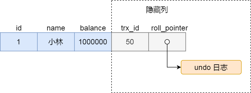

知道了 Read View 的字段,我们还需要了解聚族索引记录中的两个隐藏列,假设在账户余额表插入一条小林余额为 100 万的记录,然后我把这两个隐藏列也画出来,该记录的整个示意图如下:
对于使用 InnoDB 存储引擎的数据库表,它的聚族索引记录中都包含下面两个隐藏列:
  • trx_id,当一个事务对某条聚族索引记录进行改动时,就会把该事务的事务 id 记录在 trx_id 隐藏列里;
  • roll_pointer,每次对某条聚族索引记录进行改动时,都会把旧版本的记录写入到 undo 日志中,然后这个隐藏列是个指针,指向每一个旧版本记录,于是就可以通过它找到修改前的记录。
了解完这两个知识点后,就可以跟大家说说可重复读隔离级别是如何实现的。

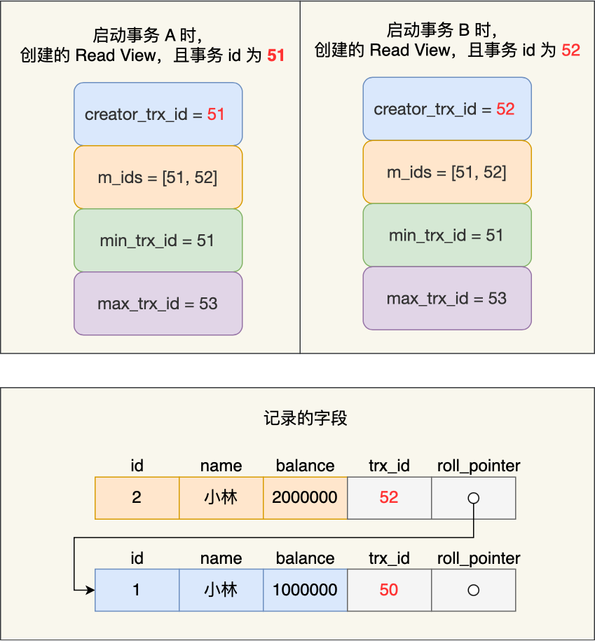

假设事务 A 和 事务 B 差不多同一时刻启动,那这两个事务创建的 Read View 如下:
事务 A 和 事务 B 的 Read View 具体内容如下:
  • 在事务 A 的 Read View 中,它的事务 id 是 51,由于与事务 B 同时启动,所以此时活跃的事务的事务 id 列表是 51 和 52,活跃的事务 id 中最小的事务 id 是事务 A 本身,下一个事务 id 应该是 53。
  • 在事务 B 的 Read View 中,它的事务 id 是 52,由于与事务 A 同时启动,所以此时活跃的事务的事务 id 列表是 51 和 52,活跃的事务 id 中最小的事务 id 是事务 A,下一个事务 id 应该是 53。
然后让事务 A 去读账户余额为 100 万的记录,在找到记录后,它会先看这条记录的 trx_id,此时发现 trx_id 为 50,通过和事务 A 的 Read View 的 m_ids 字段发现,该记录的事务 id 并不在活跃事务的列表中,并且小于事务 A 的事务 id,这意味着,这条记录的事务早就在事务 A 前提交过了,所以该记录对事务 A 可见,也就是事务 A 可以获取到这条记录。

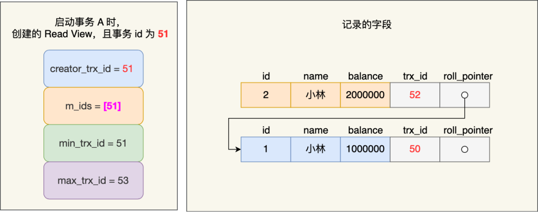

接着,事务 B 通过 update 语句将这条记录修改了,将小林的余额改成 200 万,这时 MySQL 会记录相应的 undo log,并以链表的方式串联起来,形成版本链,如下图:
你可以在上图的「记录字段」看到,由于事务 B 修改了该记录,以前的记录就变成旧版本记录了,于是最新记录和旧版本记录通过链表的方式串起来,而且最新记录的 trx_id 是事务 B 的事务 id。
然后如果事务 A 再次读取该记录,发现这条记录的 trx_id 为 52,比自己的事务 id 还大,并且比下一个事务 id 53 小,这意味着,事务 A 读到是和自己同时启动事务的事务 B 修改的数据,这时事务 A 并不会读取这条记录,而是沿着 undo log 链条往下找旧版本的记录,直到找到 trx_id 等于或者小于事务 A 的事务 id 的第一条记录,所以事务 A 再一次读取到 trx_id 为 50 的记录,也就是小林余额是 100 万的这条记录。
