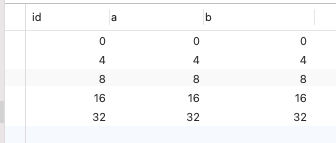

其中,id 是主键索引(唯一索引),b 是普通索引(非唯一索引),a 是普通的列。

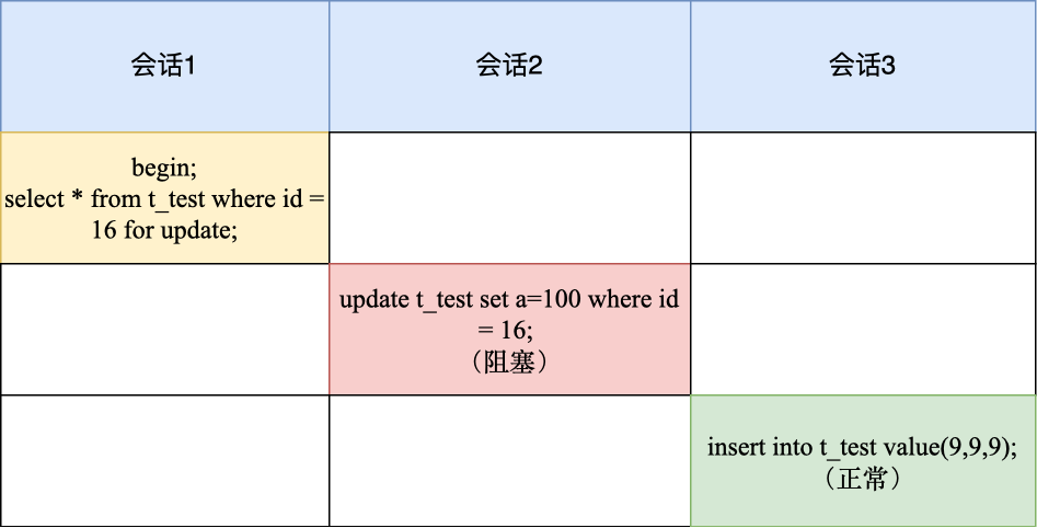

先看看记录是存在的。
来看下面这个例子:
会话1加锁变化过程如下:
  1. 加锁的基本单位是 next-key lock,因此会话1的加锁范围是(8, 16];
  2. 但是由于是用唯一索引进行等值查询,且查询的记录存在,所以 next-key lock 退化成记录锁,因此最终加锁的范围是 id = 16 这一行。
所以,会话 2 在修改 id=16 的记录时会被锁住,而会话 3 插入 id=9 的记录可以被正常执行。

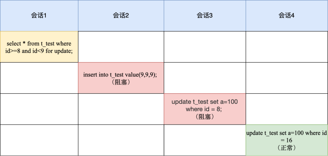

举个例子,下面这两条查询语句,查询的结果虽然是一样的,但是加锁的范围是不一样的。
select * from t_test where id=8 for update;
select * from t_test where id>=8 and id<9 for update;
做个实验就知道了。
会话 1 加锁变化过程如下:
  1. 最开始要找的第一行是 id = 8,因此 next-key lock(4,8],但是由于 id 是唯一索引,且该记录是存在的,因此会退化成记录锁,也就是只会对 id = 8 这一行加锁;
  2. 由于是范围查找,就会继续往后找存在的记录,也就是会找到 id = 16 这一行停下来,然后加 next-key lock (8, 16],但由于 id = 16 不满足 id < 9,所以会退化成间隙锁,加锁范围变为 (8, 16)。
所以,会话 1 这时候主键索引的锁是记录锁 id=8 和间隙锁(8, 16)。
会话 2 由于往间隙锁里插入了 id = 9 的记录,所以会被锁住了,而 id = 8 是被加锁的,因此会话 3 的语句也会被阻塞。
由于 id = 16 并没有加锁,所以会话 4 是可以正常被执行。

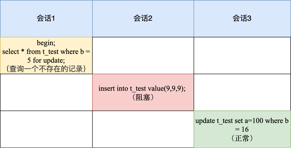

接下来,我们看看查询的值不存在的情况
直接看案例:
会话 1 加锁变化过程如下:
  1. 先会对普通索引 b 加上 next-key lock,范围是(8,16];
  2. 但是由于查询的记录是不存在的,所以不会再额外加个间隙锁,但是 next-key lock 会退化为间隙锁,最终加锁范围是 (8,16)。
会话 2 因为往间隙锁里插入了 b = 9 的记录,所以会被锁住,而 b = 16 是没有被加锁的,因此会话 3 的语句可以正常执行。

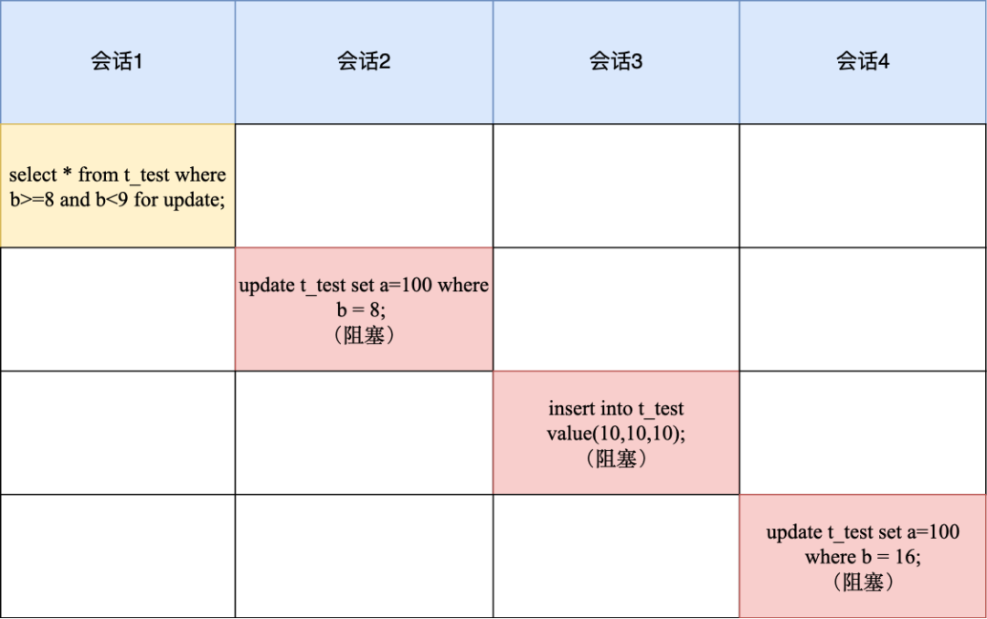

非唯一索引范围查询
非唯一索引和主键索引的范围查询的加锁也有所不同,不同之处在于普通索引范围查询,next-key lock 不会退化为间隙锁和记录锁。
来看下面这个案例:
会话 1 加锁变化过程如下:
  1. 最开始要找的第一行是 b = 8,因此 next-key lock(4,8],但是由于 b 不是唯一索引,并不会退化成记录锁。
  2. 但是由于是范围查找,就会继续往后找存在的记录,也就是会找到 b = 16 这一行停下来,然后加 next-key lock (8, 16],因为是普通索引查询,所以并不会退化成间隙锁。
所以,会话 1 的普通索引 b 有两个 next-key lock,分别是 (4,8] 和(8, 16]。这样,你就明白为什么会话 2 、会话 3 、会话 4 的语句都会被锁住了。
