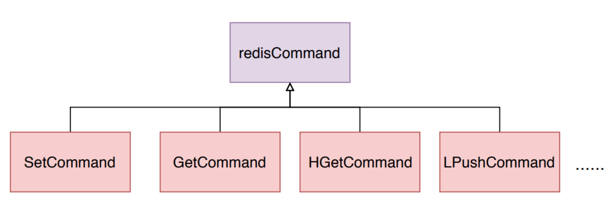

前文讲到 processCommand 方法会从输入缓冲区中解析出对应的 redisCommand,然后调用 call 方法执行解析出来的 redisCommand的 proc 方法。不同命令的的 proc 方法是不同的,比如说名为 set 的 redisCommand 的 proc 是 setCommand 方法,而 get 的则是 getCommand 方法。通过这种形式,实际上实现在Java 中特别常见的多态策略。
void call(client *c, int flags) {
    c->cmd->proc(c);
// redisCommand结构体
struct redisCommand {
    char *name;
    // 对应方法的函数范式
    redisCommandProc *proc;
    .... // 其他定义
// 使用 typedef 定义的别名
typedef void redisCommandProc(client *c);
// 不同的命令,调用不同的方法。
struct redisCommand redisCommandTable[] = {
    {"get",getCommand,2,"rF",0,NULL,1,1,1,0,0},
    {"set",setCommand,-3,"wm",0,NULL,1,1,1,0,0},
    {"hmset",hsetCommand,-4,"wmF",0,NULL,1,1,1,0,0},
    .... // 所有的 redis 命令都有

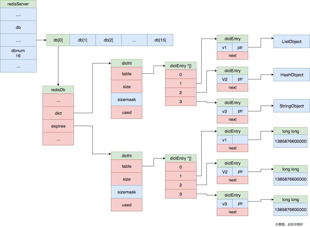

具体 setKey 和 setExpire 的方法实现我们这里就不细讲,其实就是将键值添加到db的 dict 数据哈希表中,将键和过期时间添加到 expires 哈希表中,如下图所示。

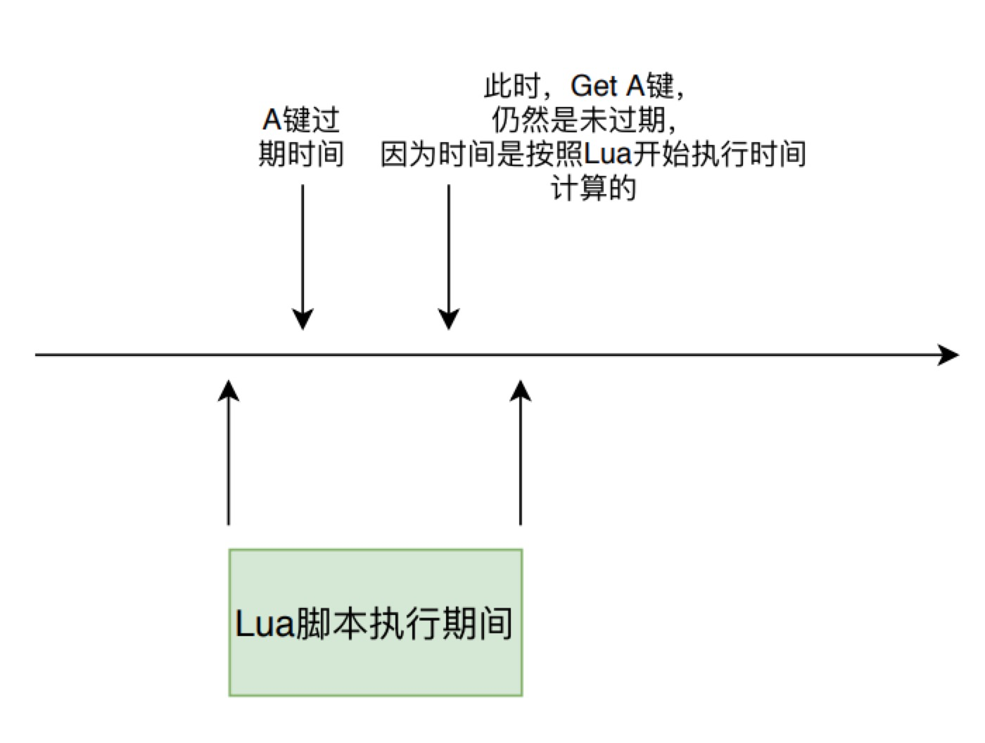

在判断键释放过期的逻辑中有两个特殊情况:
  • 如果当前 Redis 是主从结构中的从实例,则只判断键是否过期,不直接对键进行删除,而是要等待主实例发送过来的删除命令后再进行删除。如果当前 Redis 是主实例,则调用 propagateExpire 来传播过期指令。
  • 如果当前正在进行 Lua 脚本执行,因为其原子性和事务性,整个执行过期中时间都按照其开始执行的那一刻计算,也就是说lua执行时未过期的键,在它整个执行过程中也都不会过期。

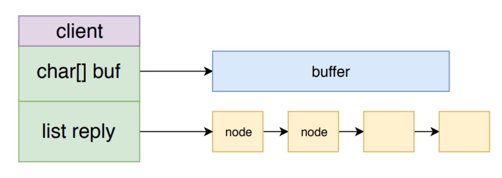

Redis 将存储等待返回的响应数据的空间,也就是输出缓冲区分成两部分,一个固定大小的 buffer 和一个响应内容数据的链表。在链表为空并且 buffer 有足够空间时,则将响应添加到 buffer 中。如果 buffer 满了则创建一个节点追加到链表上。_addReplyToBuffer 和 _addReplyObjectToList 就是分别向这两个空间写数据的方法。
固定buffer和响应链表,整体上构成了一个队列。这么组织的好处是,既可以节省内存,不需一开始预先分配大块内存,并且可以避免频繁分配、回收内存。

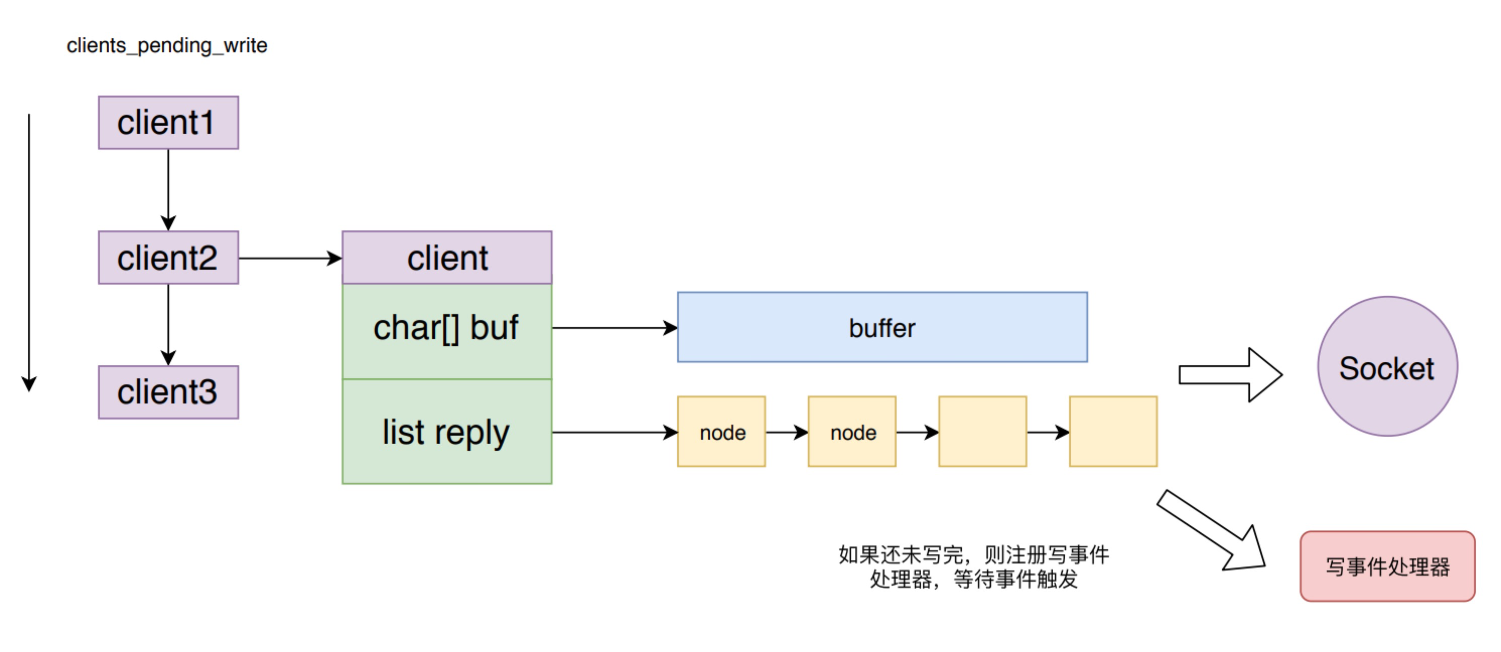

prepareClientToWrite 函数,将客户端加入到了Redis 的等待写入返回值客户端队列中,也就是 clients_pending_write 队列。请求处理的事件处理逻辑就结束了,等待 Redis 下一次事件循环处理时,将响应从输出缓冲区写入到 socket 中。
将命令返回值从输出缓冲区写入 socket
在 《Redis 事件机制详解》
一文中我们知道,Redis 在两次事件循环之间会调用 beforeSleep 方法处理一些事情,而对 clients_pending_write 列表的处理就在其中。
下面的 aeMain 方法就是 Redis 事件循环的主逻辑,可以看到每次循环时都会调用 beforesleep 方法。
void aeMain(aeEventLoop *eventLoop) { // ae.c
    eventLoop->stop = 0;
    while (!eventLoop->stop) {
        /* 如果有需要在事件处理前执行的函数,那么执行它 */
        if (eventLoop->beforesleep != NULL)
            eventLoop->beforesleep(eventLoop);
        /* 开始处理事件*/
        aeProcessEvents(eventLoop, AE_ALL_EVENTS|AE_CALL_AFTER_SLEEP);
  • 1
  • 2
  • 3
  • 4
  • 5
  • 6
  • 7
  • 8
  • 9
  • 10
beforeSleep 函数会调用 handleClientsWithPendingWrites 函数来处理 clients_pending_write 列表。
handleClientsWithPendingWrites 方法会遍历 clients_pending_write 列表,对于每个 client 都会先调用 writeToClient 方法来尝试将返回数据从输出缓存区写入到 socekt中,如果还未写完,则只能调用 aeCreateFileEvent 方法来注册一个写数据事件处理器 sendReplyToClient,等待 Redis 事件机制的再次调用。
这样的好处是对于返回数据较少的客户端,不需要麻烦的注册写数据事件,等待事件触发再写数据到 socket,而是在下一次事件循环周期就直接将数据写到 socket中,加快了数据返回的响应速度。
但是从这里也会发现,如果 clients_pending_write 队列过长,则处理时间也会很久,阻塞正常的事件响应处理,导致 Redis 后续命令延时增加。

sendReplyToClient 方法其实也会调用 writeToClient 方法,该方法就是将输出缓冲区中的 buf 和 reply 列表中的数据都尽可能多的写入到对应的 socket中。
