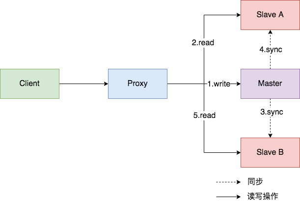

上图展示了此类问题出现的操作顺序示意图:
  • 客户端首先通过代理向主节点 Master 进行了写入操作
  • 紧接着第二步去从节点 Slave A 执行读操作,此时 Master 和 Slave A 之间的同步还未完成,所以第二步的读操作读取到了旧状态
  • 当第五步再次进行读操作时,此时同步已经完成,所以可以从 Slave B 中读取到正确的状态。

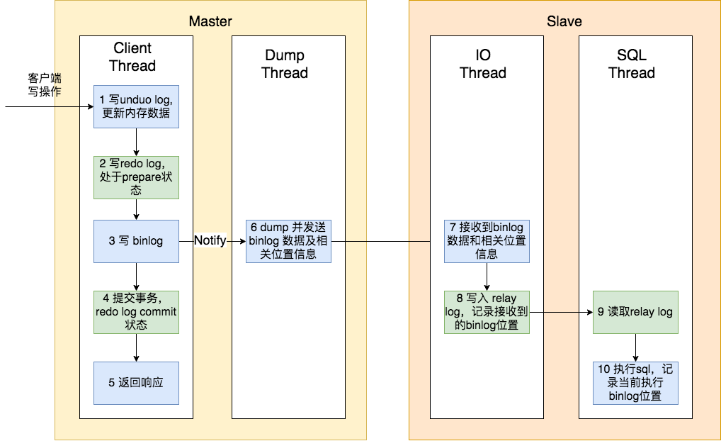

MySQL 主从复制,涉及主从两个节点,一共四个四个线程参与其中:
  • 主节点的 Client Thread,处理客户端请求的线程,执行如图所示的1~5步骤,2,3,4步骤是为了保证数据的一致性和尽量减少丢失,第三步骤时会通知 Dump Thread;
  • 主节点的 Dump Thread,接收到 Client Thread 通知后,负责读取本地的 binlog 的数据,将 binlog 数据,binlog 文件名 以及当前发送 binlog 的位置信息发送给从节点;
  • 从节点的 IO Thread 负责接收 Dump Thread 发送的 binlog 数据和相关位置信息,将其追加到本地的 relay log 等文件中;
  • 从节点的 SQL Thread 检测到 relay log 追加了新数据,则解析其内容(其实就是解析 binlog 文件的内容)为可以执行的 SQL 语句,然后在本地数据执行,并记录下当前执行的 relay log 位置。
上述是默认的异步同步模式,我们发现,从主节点提交成功到从节点同步完成,中间间隔了6,7,8,9,10多个步骤,涉及到一次网络传输,多次文件读取和写入的磁盘 IO 操作,以及最后的 SQL 执行的 CPU 操作。
所以,当主从节点间网络传输出现问题,或者从节点性能较低时,主从节点间的同步就会出现延迟,导致文章一开始提及的写后读不到的问题。在高并发场景,从节点一般要过几十毫秒,甚至几百毫秒才能读到最新的状态。

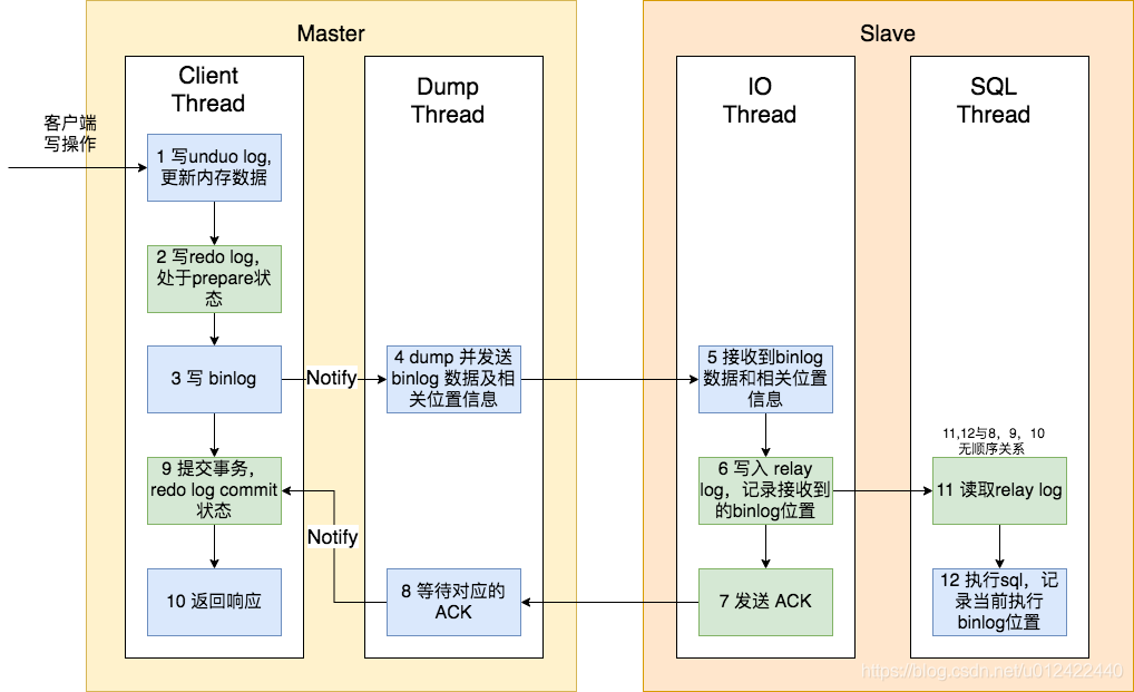

对于第一个问题,需要使用主从复制的 semi-sync 模式,上文中讲解介绍的是默认的异步模式,semi-sync 模式的流程如下图所示:
  • 当主节点事务提交的时候,Dump Thread 把 binlog 发给从节点;
  • 从节点的 IO Thread 收到 binlog 以后,发回给主节点一个 ack,表示收到了;
  • 主节点的 Dump Thread 收到这个 ack 以后,再通知 Client Thread ,此时才能给客户端返回执行成功的响应。
这样,写操作执行后,就确保从节点已经读取到主节点发送的 binglog 数据,即 Master_Log_File、 Read_Master_Log_Pos 或 Retrieved_Gtid_Set 是最新的,这样才能与执行的相关数据进行对比,判断是否有延迟。
可惜的是,上述 semi-sync 模式只需要等待一个从节点的ACK,所以一主多从的模式该方案将会无效。

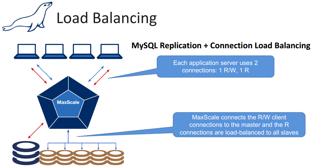

MariaDB 的 MaxScale 就是使用该方案,MaxScale 是 MariaDB 开发的一个数据库智能代理服务(也支持 MySQL),允许根据数据库 SQL 语句将请求转向目标一个到多个服务器,可设定各种复杂程度的转向规则。
MaxScale 在其 readwritesplit.hh 头文件和 rwsplit_causal_reads.cc 文件中的 add_prefix_wait_gtid 函数中使用了上述方案。
