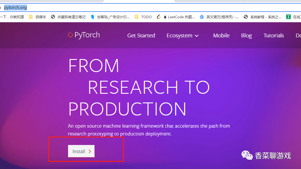

pytorch 官网:https://pytorch.org/

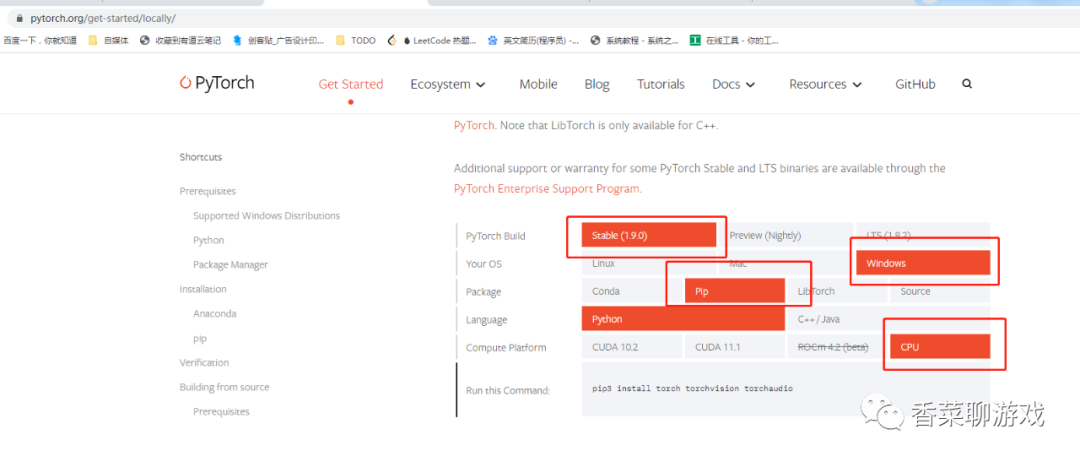

根据自己的环境选择,生成安装命令,大概率你和我一样是window,不支持GPU,所以和我一样选择就好
在控制台执行 :

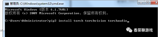

pip3 install torch torchvision torchaudio
由三种方式执行:

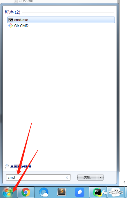

第一种:如果你在安装的时候python加入了环境变量,可以直接 开始按钮,输入cmd

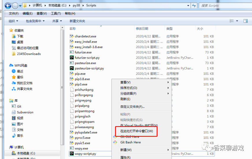

或者 直接打开 pip3.exe 的目录,按住shfit 键,然后右键:
然后输入 安装命令

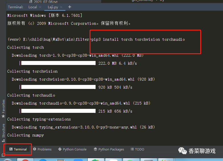

第三种,在pycharm 中输入选择 terminal
等待安装完成就可以了
