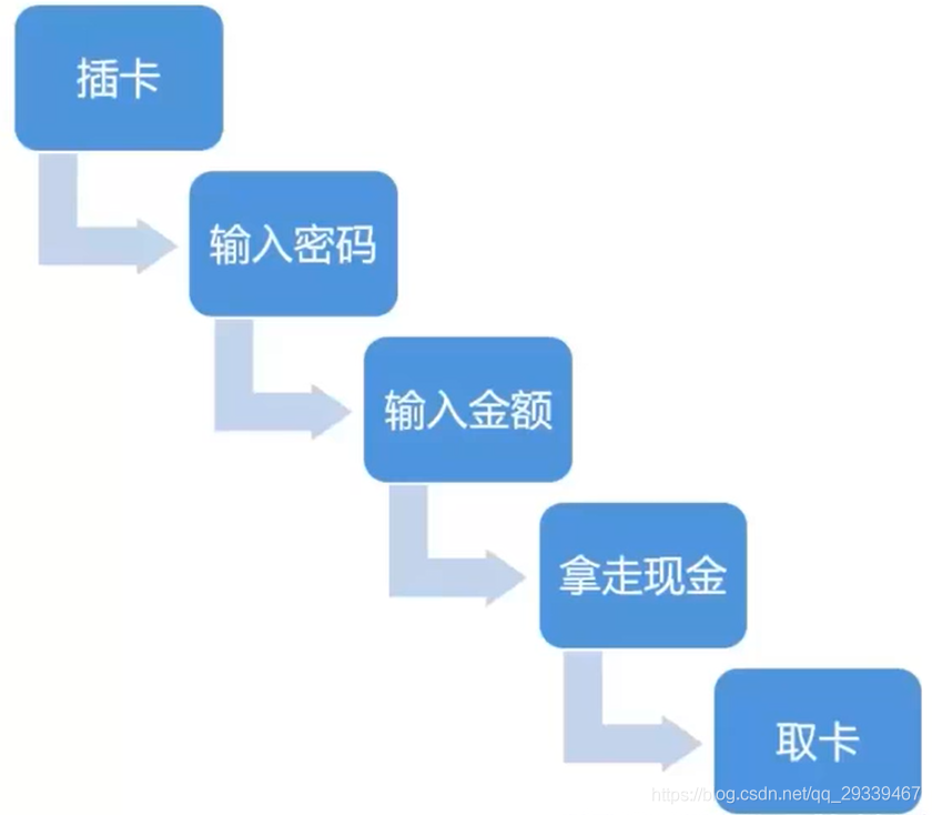

    前言 - 一个 ATM 取款系统
- 技术实现
   - ATM机:机械系统控制,智能卡识别,接收用户输入,连接银行系统,监控等等
- 传输层网络:数据加密,数据完整性,监控
- 核心银行系统:账户认证,账务信息,审计,风控等等

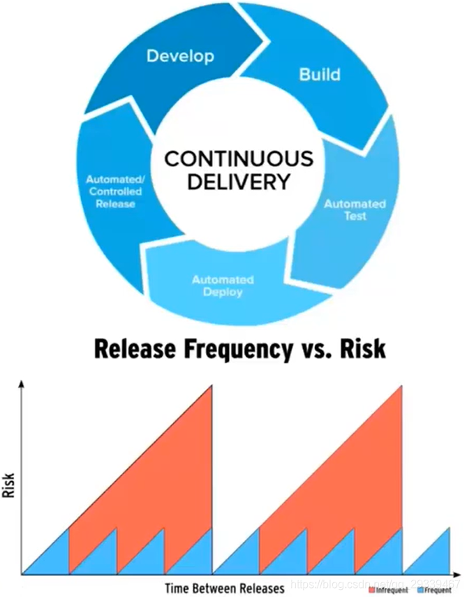

- 通过自动化的方式实现持续集成与持续交付。如果开发的功能服务相对独立,那么就能越快实现持续集成与交付,使业务得到尽快的部署与发布。那么微服务能够帮助我们更好的进行持续交付

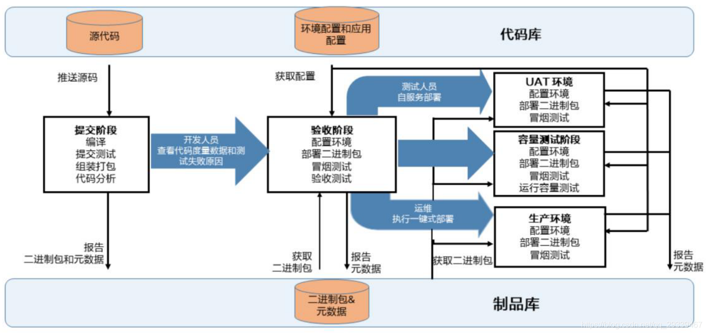

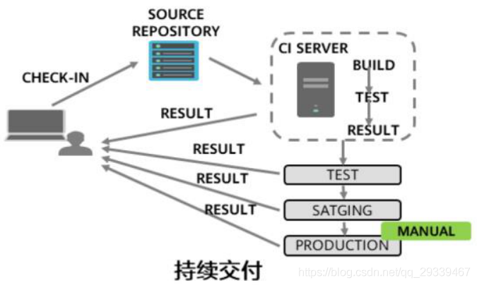

- 持续交付(Continuous Delivery,CD),持续交付以持续集成为基础,将集成后的代码部署到更贴近真实运行环境的类生产环境中。持续交付优先于整个产品生命周期的软件部署,建立在高水平自动化持续集成之上
- 如果说等到所有东西都完成了,才向下个环节交付,导致所有的问题只能在最后才爆发出来,这样会导致解决成本巨大,甚至无法解决。比如我们完成单元测试后,可以把代码部署到连接数据库的staging环境中,进行更多的自动化测试,试如果代码没有问题,可
 以继续手动部署到生产环境中
- 当然,持续交付不是指软件每一个改动都要尽快部署到生
 产环境中,它指的是任何的代码修改都可以在任何时候实施部署

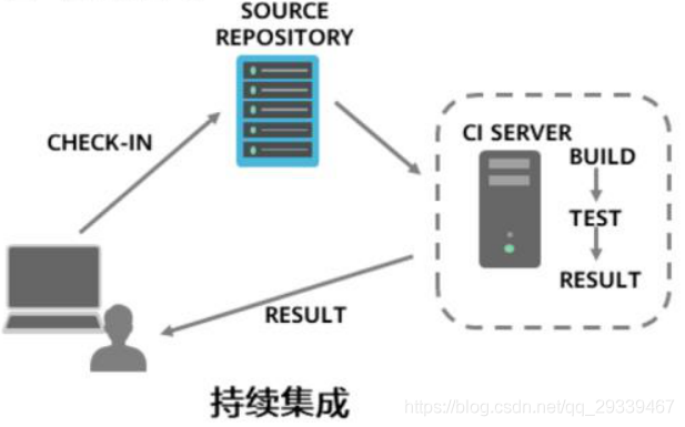

-  持续集成(Continues Integration,CI),指的是频繁地(一天多次)将代码集成到主干 - 目的:让产品可以快速迭代,同时还能保持高质量
- 核心措施:代码集成到主干之前,必须通过自动化测试试。只要有一个测试用例失败,就不能集成
- 持续集成并不能消除 Bug,而是让它们非常容易发现和改正 Bug
-  持续交付(Continuous Delivery,CD),指的是,频繁地将软件的新版本,交付给质量团队或者用户,以供评审。如果评审通过,代码就进入生产阶段。持续交付可以看作持续集成的下一步。它强调的是,不管怎么更新,软件是随时随地可以交付的

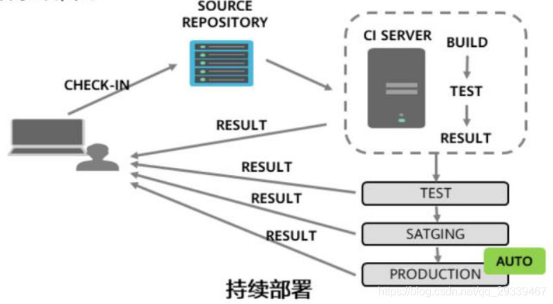

- 持续部署(Continuous Deployment,CD),是持续交付的下一步,指的是代码通过评审以后,自动部署到生产环境。持续部署的目标是:代码在任何时刻都是可部署的,可以进入生产阶段
持续部署与持续交付的关系
- 持续部署与持续交付
   - 持续部署意味着所有的变更都会被自动部署到生产环境中
- 持续交付意味着所有的变更都可以被部署到生产环境中
- 出于业务考虑,可以选择不部署
- 如果要实施持续部署,必须先实施持续交付

“持续部署并不意味着每一次变化都要尽快部署到生产环境中,而是意味着每一次变化都是随时可以部署的” ——Carl Caum

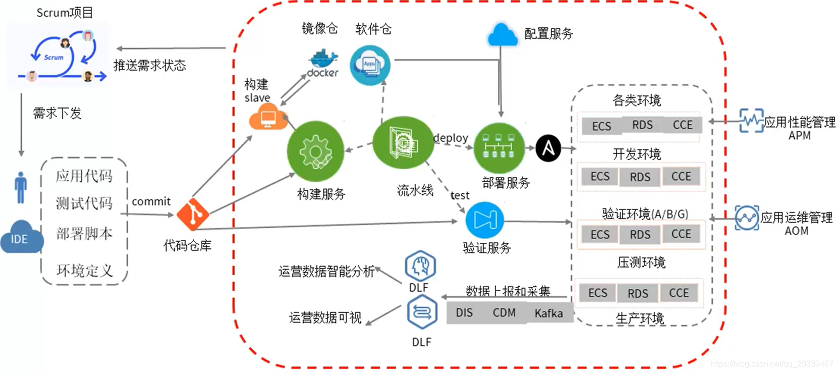

- 通过项目管理工具进行敏捷项目管理,将需求下发
- 团队成员接到需求后,通过 IDE 进行应用代码、测试代码、部署脚本、环境配置文件的编写,完成后,推送到代码仓库,自动触发持续集成服务
- 通过构建工具进行单元测试,构建打包,并将成果物上传镜像仓、发布仓等进行版本管理
- 测试无误后,通过部署流水线进行各类环境的配置、部署,并通过后台运维管理工具进行管理、检测,然后通过数据上报和采集功能进行运营数据的分析,并提交新的需求给产品,形成一个闭环
