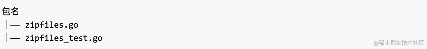

一般我们编写单元测试时,都会和原文件组合出现,以_test.go结尾。比如,原文件是xxx.go,那么它对应的单元测试文件就是 xxx_test.go。这是一种约定,所以我们在定义文件名时,不要轻易使用_test.go后缀。
结构示例图如下:

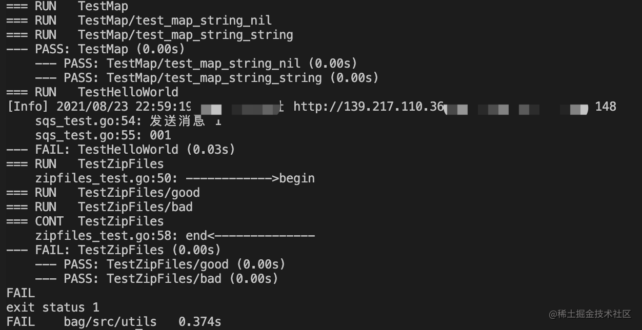

四、执行单元测试
单元测试方法写完之后,怎么运行呢?也非常简单。
命令:
go test -v
结果实例:
