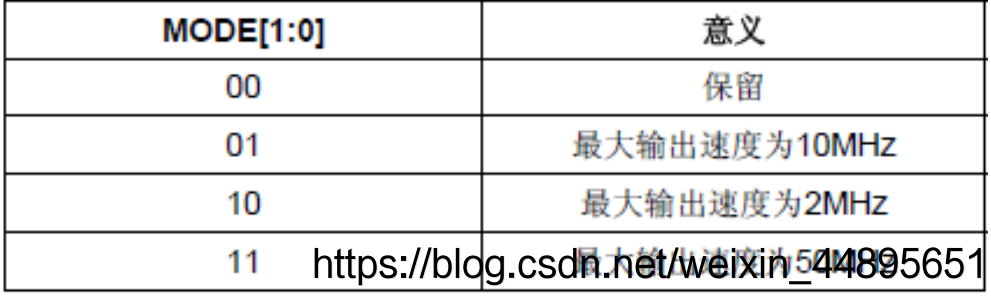

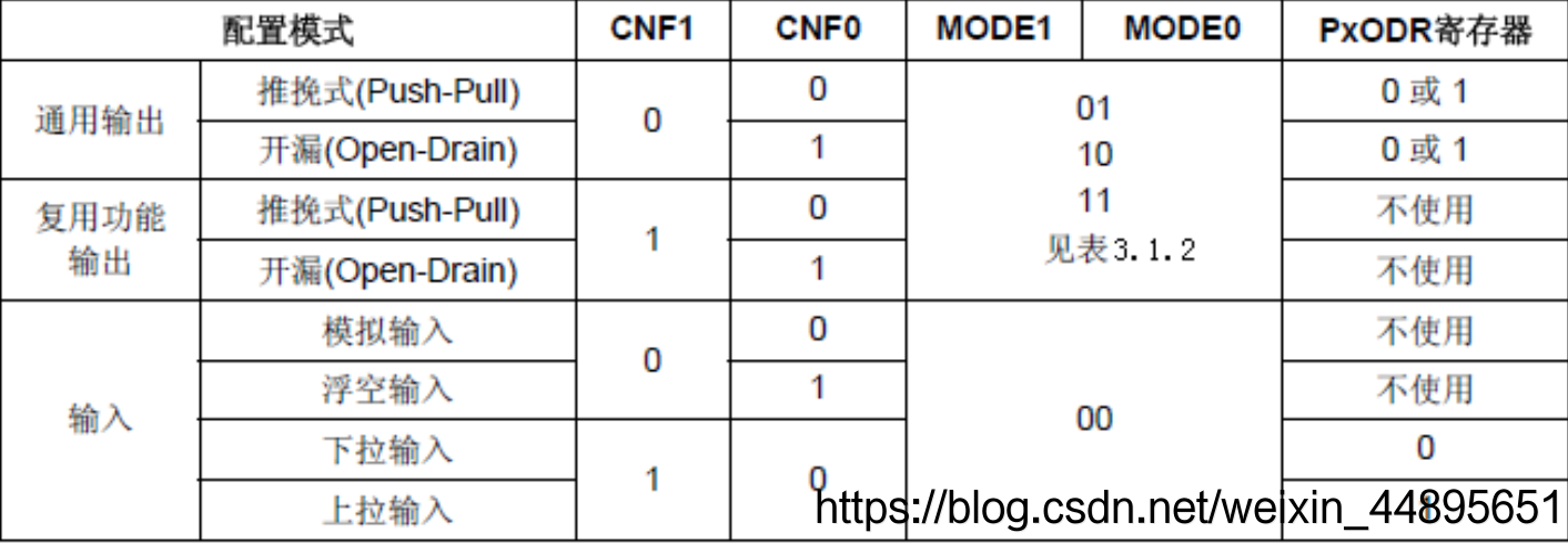

STM32 的每个 IO 端口都有 7 个寄存器来控制。他们分别是:配置模式的 2 个 32 位的端口配置寄存器 CRL 和 CRH; 2 个 32 位的数据寄存器 IDR 和 ODR; 1 个 32 位的置位/复位寄存器BSRR;一个 16 位的复位寄存器 BRR; 1 个 32 位的锁存寄存器 LCKR;这里我们仅介绍常用的几个寄存器,我们常用的 IO 端口寄存器只有 4 个: CRL、 CRH、 IDR、 ODR。

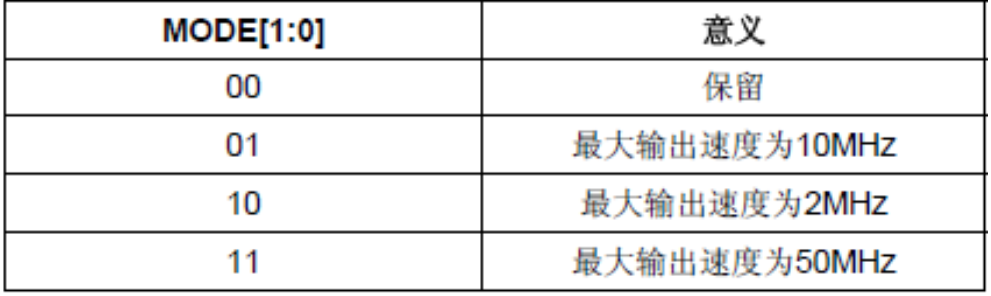

CRL 和 CRH 控制着每个 IO 口的模式及输出速率
STM32IO口配置表:
Alt
STM32输出模式配置:
Alt

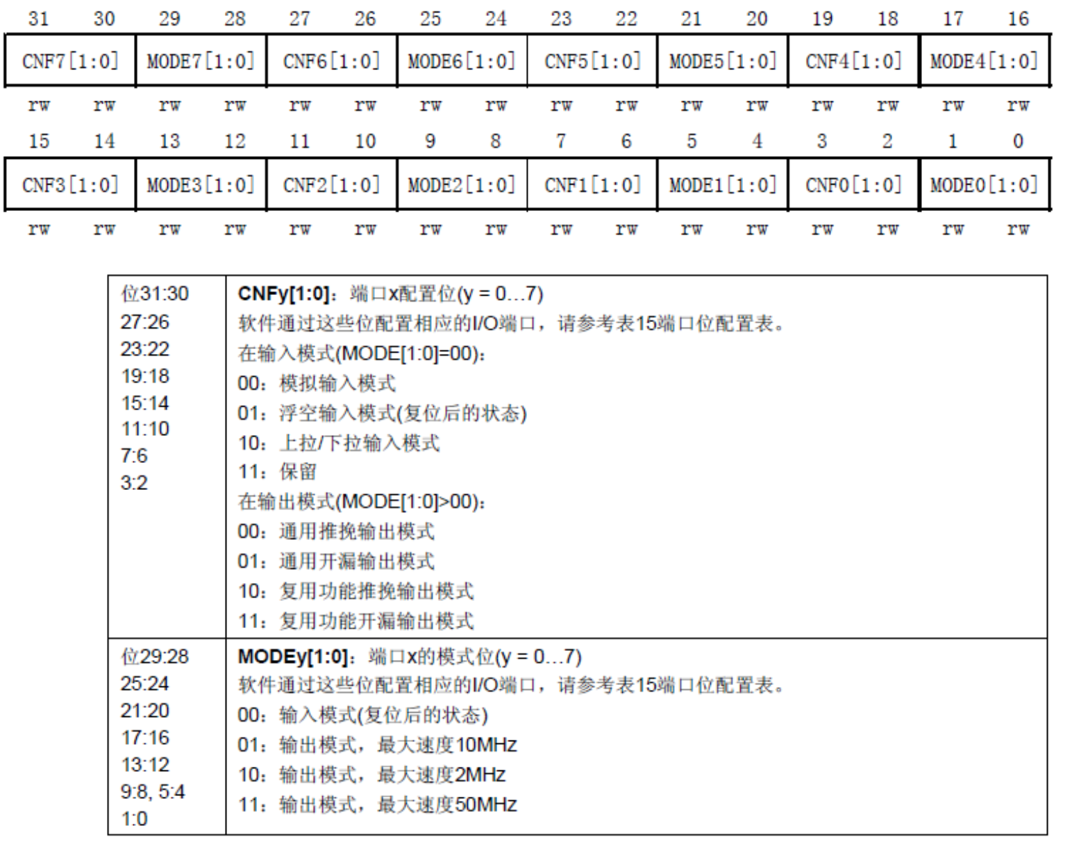

接下来我们看看端口低配置寄存器 CRL 的描述:
Alt
CRH 的作用和 CRL 完全一样,只是 CRL 控制的是低 8 位输出口,而 CRH 控制的是高 8位输出口。给个实例,比如我们要设置 PORTC 的 11 位为上拉输入, 12 位为推挽输出。
GPIOC->CRH&=0XFFF00FFF; //清掉这 2 个位原来的设置,同时也不影响其他位的设置
GPIOC->CRH|=0X00038000; //PC11 输入, PC12 输出
GPIOC->ODR=1<<11; //PC11 上拉
  • 1
  • 2
  • 3
通过这 3 句话的配置,我们就设置了 PC11 为上拉输入, PC12 为推挽输出。

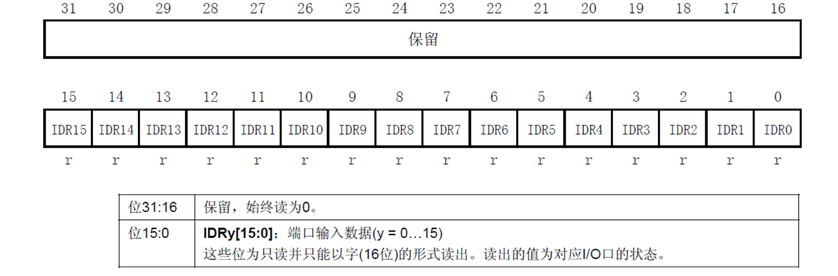

IDR 是一个端口输入数据寄存器,只用了低 16 位。该寄存器为只读寄存器,并且只能以16 位的形式读出。
Alt

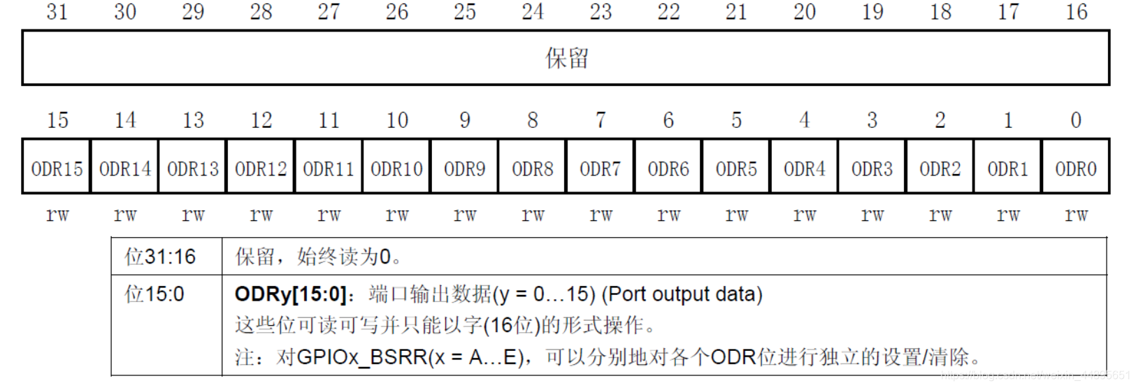

ODR 是一个端口输出数据寄存器,也只用了低 16 位。该寄存器为可读写,从该寄存器读出来的数据可以用于判断当前 IO 口的输出状态。而向该寄存器写数据,则可以控制某个 IO 口的输出电平。
Alt

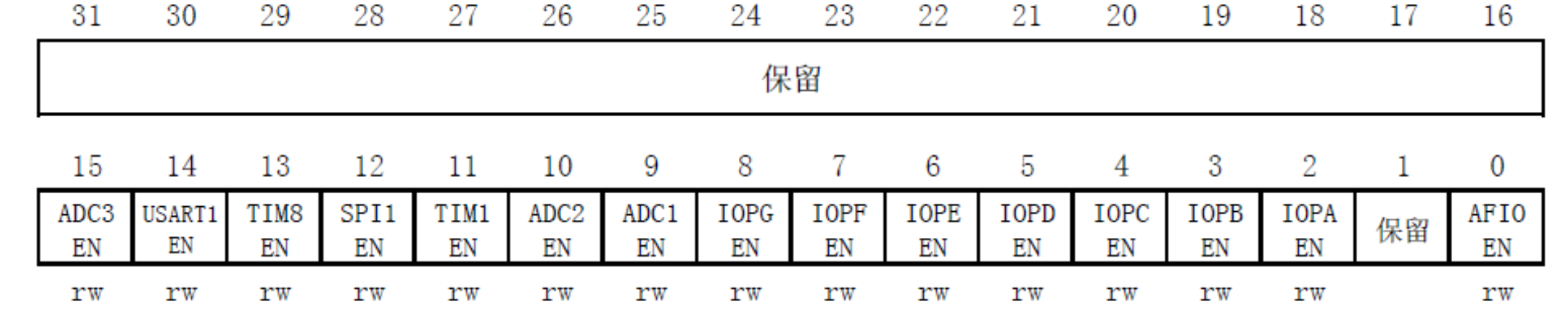

该代码里面就包含了一个函数 void LED_Init(void),该函数的功能就是用来实现配置 PB5和 PE5 为推挽输出。 这里需要注意的是: 在配置 STM32 外设的时候,任何时候都要先使能该外设的时钟!APB2ENR 是 APB2 总线上的外设时钟使能寄存器,其各位的描述如下图所示:
Alt
我们要使能的 PORTB 和 PORTE 的时钟使能位,分别在 bit3 和 bit6,只要将这两位置 1 就可以使能 PORTB 和 PORTE 的时钟了。该寄存器还包括了很多其他外设的时钟使能。在设置完时钟之后就是配置完时钟之后, LED_Init 配置了 PB5 和 PE5 的模式为推挽输出,并且默认输出 1。这样就完成了对这两个 IO 口的初始化。保存 led.c 代码,然后我们按同样的方法,新建一个 led.h 文件,也保存在 LED 文件夹下面。
