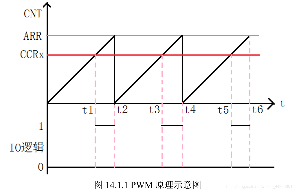

脉冲宽度调制(PWM),是英文“Pulse Width Modulation” 的缩写,简称脉宽调制,是利用微处理器的数字输出来对模拟电路进行控制的一种非常有效的技术。简单一点,就是对脉冲宽度的控制, PWM 原理如图 14.1.1 所示:
图 14.1.1 就是一个简单的 PWM 原理示意图。图中,我们假定定时器工作在向上计数 PWM模式,且当 CNT<CCRx 时,输出 0,当 CNT>=CCRx 时输出 1。那么就可以得到如上的 PWM示意图:当 CNT 值小于 CCRx 的时候, IO 输出低电平(0),当 CNT 值大于等于 CCRx 的时候,IO 输出高电平(1), 当 CNT 达到 ARR 值的时候,重新归零,然后重新向上计数,依次循环。改变 CCRx 的值,就可以改变 PWM 输出的占空比,改变 ARR 的值,就可以改变 PWM 输出的频率,这就是 PWM 输出的原理。
STM32 的定时器除了 TIM6 和 7。其他的定时器都可以用来产生 PWM 输出。其中高级定时器 TIM1 和 TIM8 可以同时产生多达 7 路的 PWM 输出。而通用定时器也能同时产生多达 4路的 PWM 输出,这样, STM32 最多可以同时产生 30 路 PWM 输出!这里我们使用 TIM3的 CH2 产生一路 PWM 输出。

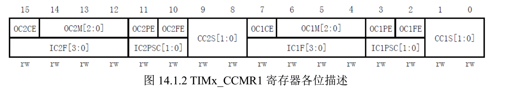

首先是捕获/比较模式寄存器(TIMx_CCMR1/2),该寄存器总共有 2 个, TIMx _CCMR1和 TIMx _CCMR2。 TIMx_CCMR1 控制 CH1 和 2,而 TIMx_CCMR2 控制 CH3 和 4。该寄存器的各位描述如图 14.1.2 所示:

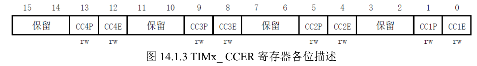

该寄存器的有些位在不同模式下,功能不一样,所以在图 14.1.2 中,我们把寄存器分了 2层,上面一层对应输出而下面的则对应输入。这里我们需要说明的是模式设置位 OCxM,总共可以配置成 7 种模式,我们使用的是 PWM 模式,所以这 3 位必须设置为 110/111。这两种 PWM 模式的区别就是输出电平的极性相反。 另外 CCxS 用于设置通道的方向(输入/输出)默认设置为 0,就是设置通道作为输出使用。接下来,我们介绍捕获/比较使能寄存器(TIMx_CCER),该寄存器控制着各个输入输出通道的开关。该寄存器的各位描述如图 14.1.3 所示:
该寄存器比较简单, 我们这里只用到了 CC2E 位,该位是输入/捕获 2 输出使能位,要想PWM 从 IO 口输出,这个位必须设置为 1,所以我们需要设置该位为1。

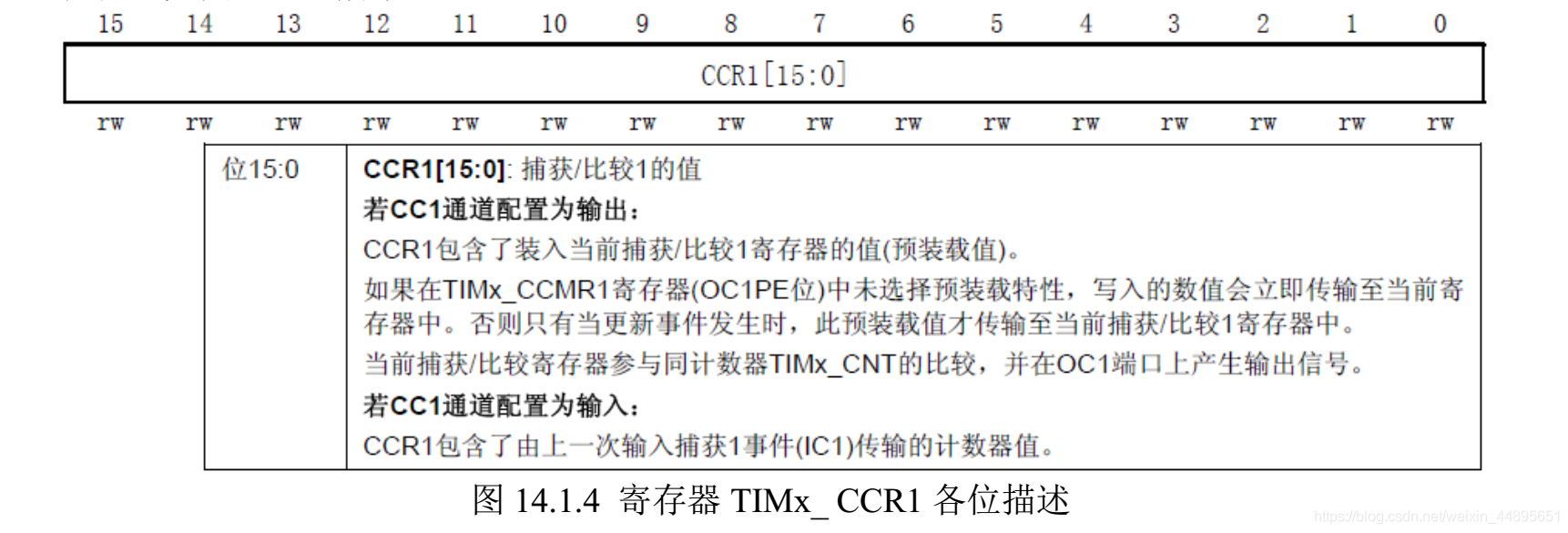

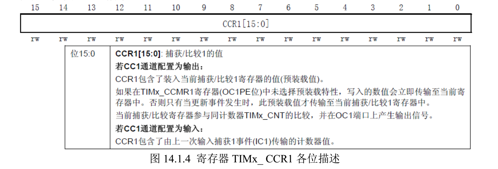

最后,我们介绍一下捕获/比较寄存器(TIMx_CCR1~4),该寄存器总共有 4 个,对应 4 个输通道 CH1~4。因为这 4 个寄存器都差不多,我们仅以 TIMx_CCR1 为例介绍,该寄存器的各位描述如图 14.1.4 所示:
在输出模式下,该寄存器的值与 CNT 的值比较,根据比较结果产生相应动作。利用这点,我们通过修改这个寄存器的值,就可以控制 PWM 的输出脉宽了。 本章,我们使用的是 TIM3的通道 2,所以我们需要修改 TIM3_CCR2 以实现脉宽控制 DS0 的亮度。

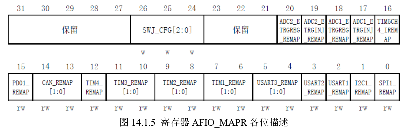

STM32 的重映射控制是由复用重映射和调试 IO 配置寄存器(AFIO_MAPR)控制的,该寄存器的各位描述如图 14.1.5 所示:

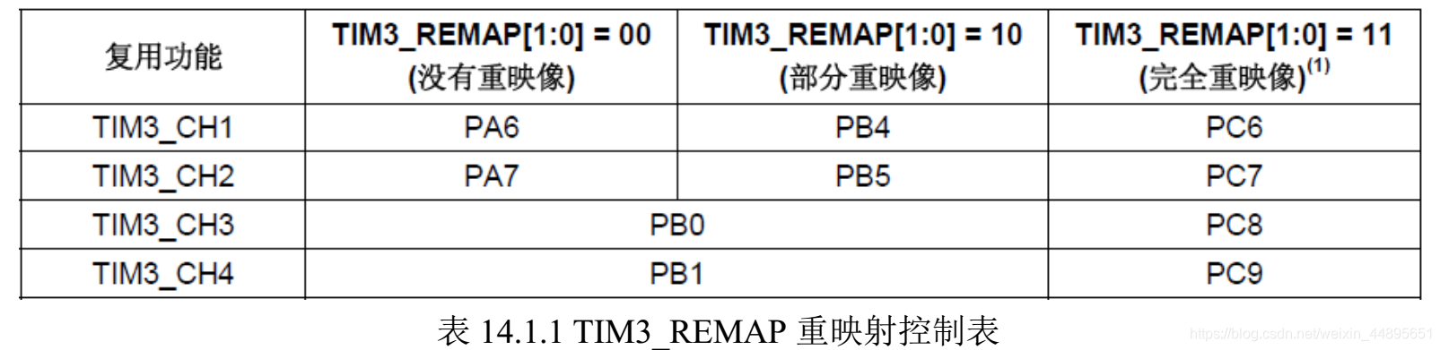

我们这里用到的是 TIM3 的重映射,从上图可以看出, TIM3_REMAP 是[11:10]这 2 个位控制的。 TIM3_REMAP[1:0]重映射控制表如表 14.1.1 所示:
默认条件下, TIM3_REMAP[1:0]为 00,是没有重映射的,所以 TIM3_CH1~TIM3_CH4 分别是接在 PA6、 PA7、 PB0 和 PB1 上的,而我们想让 TIM3_CH2 映射到 PB5 上,则需要设置TIM3_REMAP[1:0]=10,即部分重映射,这里需要注意,此时 TIM3_CH1 也被映射到 PB4 上了。
