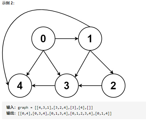

示例 2:
输入:graph = [[4,3,1],[3,2,4],[3],[4],[]]
输出:[[0,4],[0,3,4],[0,1,3,4],[0,1,2,3,4],[0,1,4]]

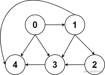

🔥以案例2为例
从0开始走,也就是起始点为索引0,索引为0的数组包含元素为:[4,3,1]
也就是说,从索引0可以到索引4或3或1,此时,list可以为0,4
或者 0,3
或者0,1
以0,4
为例,此时走到索引为4的数组,而索引为4的数组是空数组且是最后一个数组,那么0,4
可作为一个答案
以0,3
为例,此时走到索引为3的数组,而索引为3的数组为[4]
,那么此时就应该是0,3,4
了,在走到索引为4即最后一个数组,则0,3,4
可做为一个答案
以0,1
为例,此时走到索引为1的数组,而索引为1的数组为[3,2,4]
,那么此时,又有三条路线,即0,1,3
,0,1,2
,0,1,4
,也就是又可以走到索引为3、2、4的位置
我就不继续往下推了,相信小伙伴看见上面的已经懂了!!!
