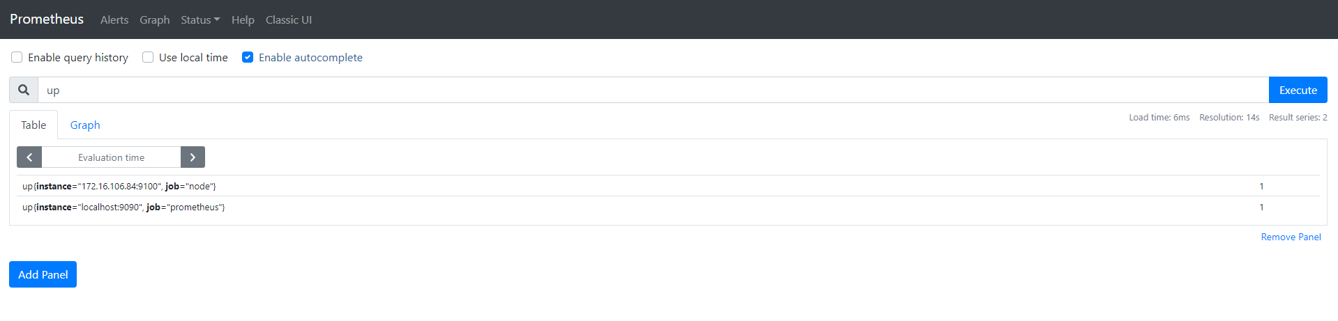

访问 http://${IP}:9090/,进入到 Prometheus Server。如果输入“up”并且点击执行按钮以后,可以看到如下结果:
其中“1”表示正常,反之“0”则为异常。

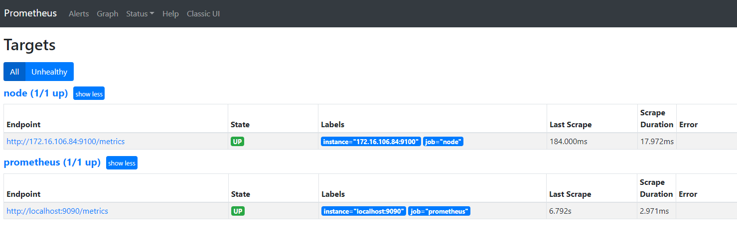

此时查看 targets 状态:
注意:对于而一组用于相同采集目的的实例,或者同一个采集进程的多个副本则通过一个一个任务(Job)进行管理。
* job: node
    * instance 2: 1.2.3.4:9100
    * instance 4: 5.6.7.8:9100

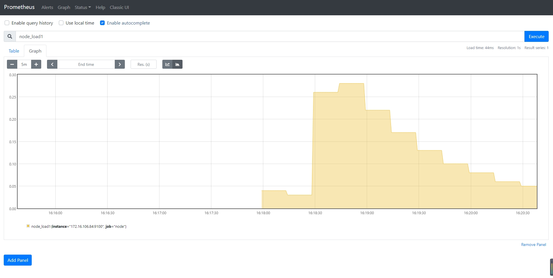

Prometheus UI 是 Prometheus 内置的一个可视化管理界面,通过 Prometheus UI 用户能够轻松的了解 Prometheus 当前的配置,监控任务运行状态等。 通过 Graph 面板,用户还能直接使用 PromQL 实时查询监控数据,也可以使用 PromQL 表达式查询特定监控指标的监控数据。如下所示,查询主机负载变化情况,可以使用关键字 node_load1 可以查询出 Prometheus 采集到的主机负载的样本数据,这些样本数据按照时间先后顺序展示,形成了主机负载随时间变化的趋势图表:

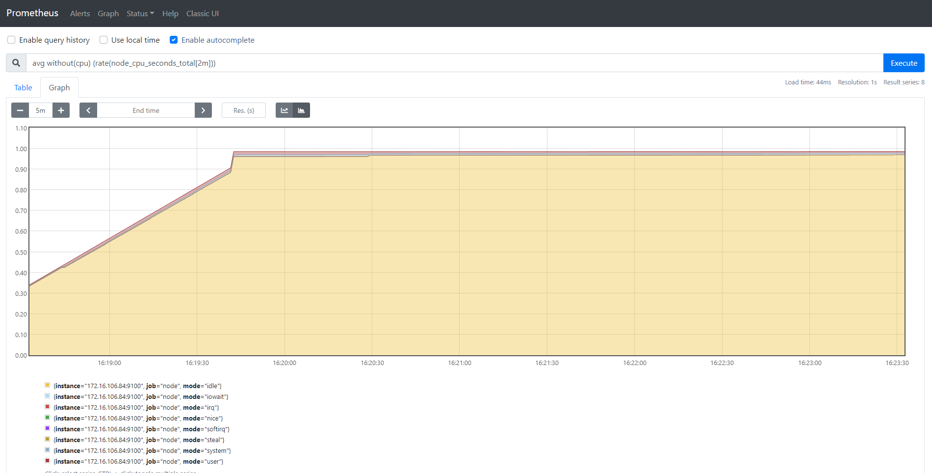

PromQL 是 Prometheus 自定义的一套强大的数据查询语言,除了使用监控指标作为查询关键字以为,还内置了大量的函数,帮助用户进一步对时序数据进行处理。例如使用 rate() 函数,可以计算在单位时间内样本数据的变化情况即增长率,因此通过该函数我们可以近似的通过 CPU 使用时间计算 CPU 的利用率:
r a t e ( n o d e c p u s e c o n d s t o t a l [ 2 m ] ) rate(node_cpu_seconds_total[2m])
这时如果要忽略是哪一个 CPU 的,只需要使用 without 表达式,将标签 CPU 去除后聚合数据即可:
a v g w i t h o u t ( c p u ) ( r a t e ( n o d e c p u s e c o n d s t o t a l [ 2 m ] ) ) avg without(cpu) (rate(node_cpu_seconds_total[2m]))

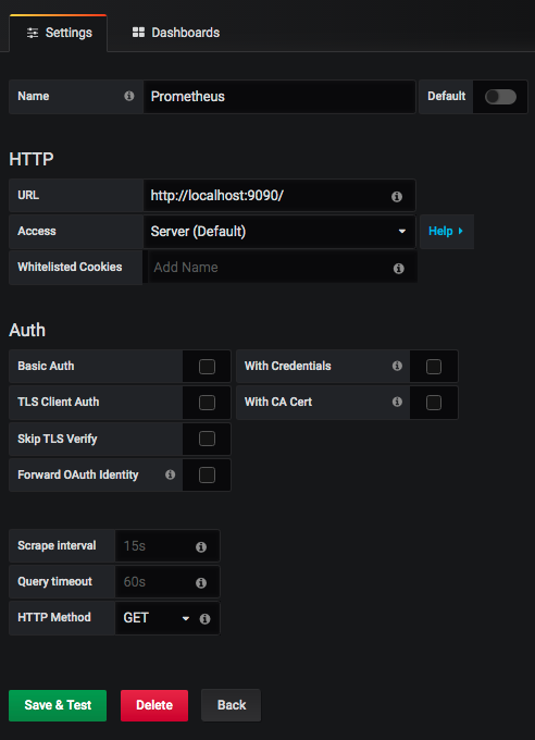

这里将添加 Prometheus 作为默认的数据源,如下图所示,指定数据源类型为 Prometheus 并且设置 Prometheus 的访问地址即可,在配置正确的情况下点击“Add”按钮,会提示连接成功的信息:
