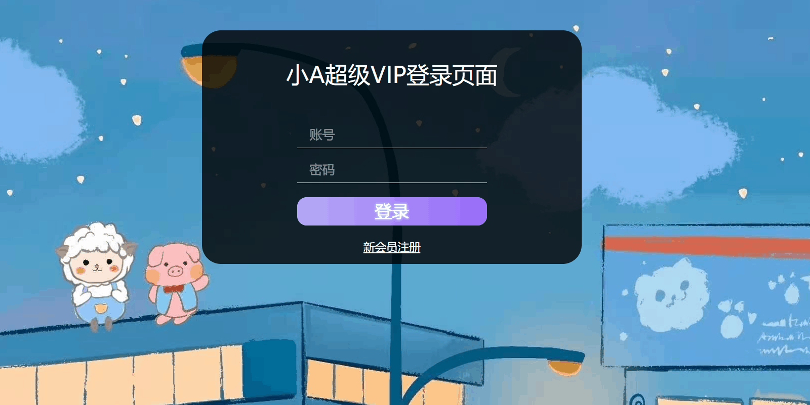

设计了一个登录页面,感觉还挺不错的
实现效果
设计的还是挺好看的吧
登录页面

实现过程
翻转效果
实现点击新用户注册,转到注册页面,点击已有账号,转到登录页面
将登录页面和注册页面通过定位叠在一起,再将注册页面旋转180度,再用一个外层盒子包裹着这2个页面,这样只需转动外层盒子就能实现2个页面的交替出现效果
这部分需要与css配合使旋转的效果更加有立体感
