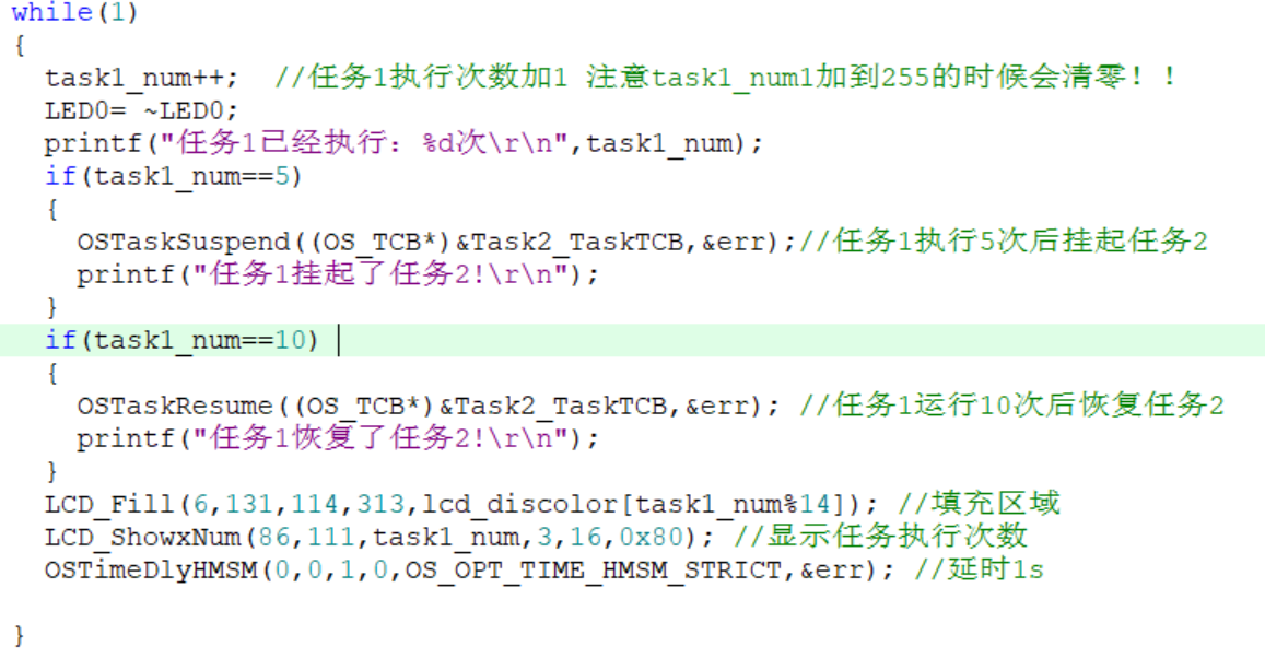

      任务的挂起与恢复
      (1) 根据要求任务1运行5次后调用OSTaskSuspend()函数挂起任务2
      (2)当任务1运行到第10次就调用函数OSTaskResume()函数解挂任务2。
