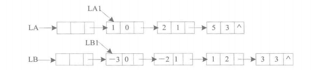

两个多项式相加算法的实现,首先是将两个多项式分别用链表进行存放。可以设置两个指针LA1和LB1分别从多项式Pm(x)和Qm(x)的首结点移动,比较LA1和LB1所指结点的指数项,则可以分下面三种情况进行处理:
(1) 若LA1->exp < LB1->exp,则LA1所指结点为多项式中的一项,LA1 指针在原来的基础_上向后移动一个位置。
(2)若LA1->exp=LB1->exp, 将对应项的系数相加,然后分两种情况处理:如果系数
项的和为零,则释放LA1和LB1所指向的结点;如果系数项的和不为零,则修改LA1所
指向结点的系数域,释放LB1结点。
(3)若LA1->exp>LB1->exp, 则LB1所指结点为多项式中的一项,LB1指针在原来的
基础上向后移动一个位置。
实验图如图所示:
