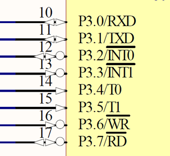

51单片机有2个16位定时器/计数器:定时器0(T0为P3.4) 和定时器1(T1为P3.5)
这里所说的16位是指定时/计数器内部分别有16位的计数寄 存器。当工作在定时模式时,每经过一个机器周期内部的16位计数 寄存器的值就会加1,当这个寄存器装满时溢出。 我们可以算出工作在定时模式时最高单次定时时间为 65535*1.085us=时间(单位us)
当工作在计数器模式时,T0(P3.4引脚),T1(P3.5引脚)每 来一个脉冲计数寄存器加1

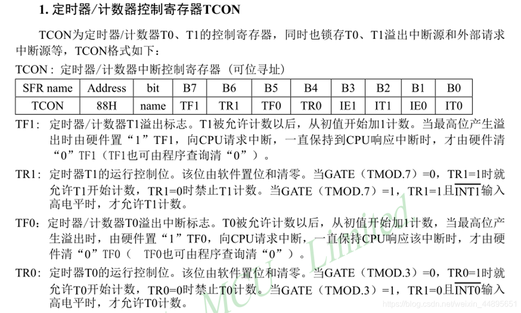

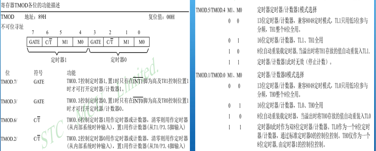

使用51定时/计数器步骤:
(1)启动定时/计数器(通过TCON控制器)
(2)设置定时/计数器工作模式(通过TMOD控制器)
(3)查询定时/计数器是否溢出(读TCON内TF位
