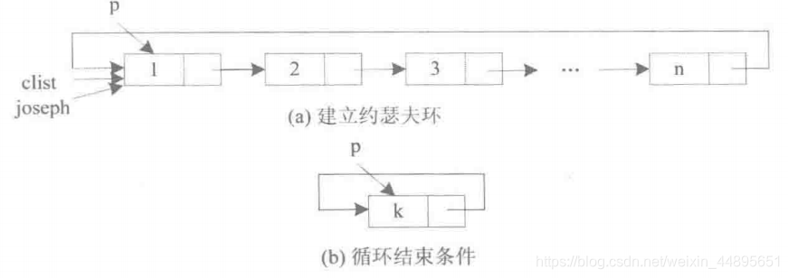

操作示意图
在此算法中,每次找出需出列的结点,要经过k次循环移动定位指针。全部结点出列
需经过n个k次循环。因此,本算法的时间复杂度为O(k*n)。在实际问题的处理中,有许多与约瑟夫问题类似,都可以采用此方法完成。
