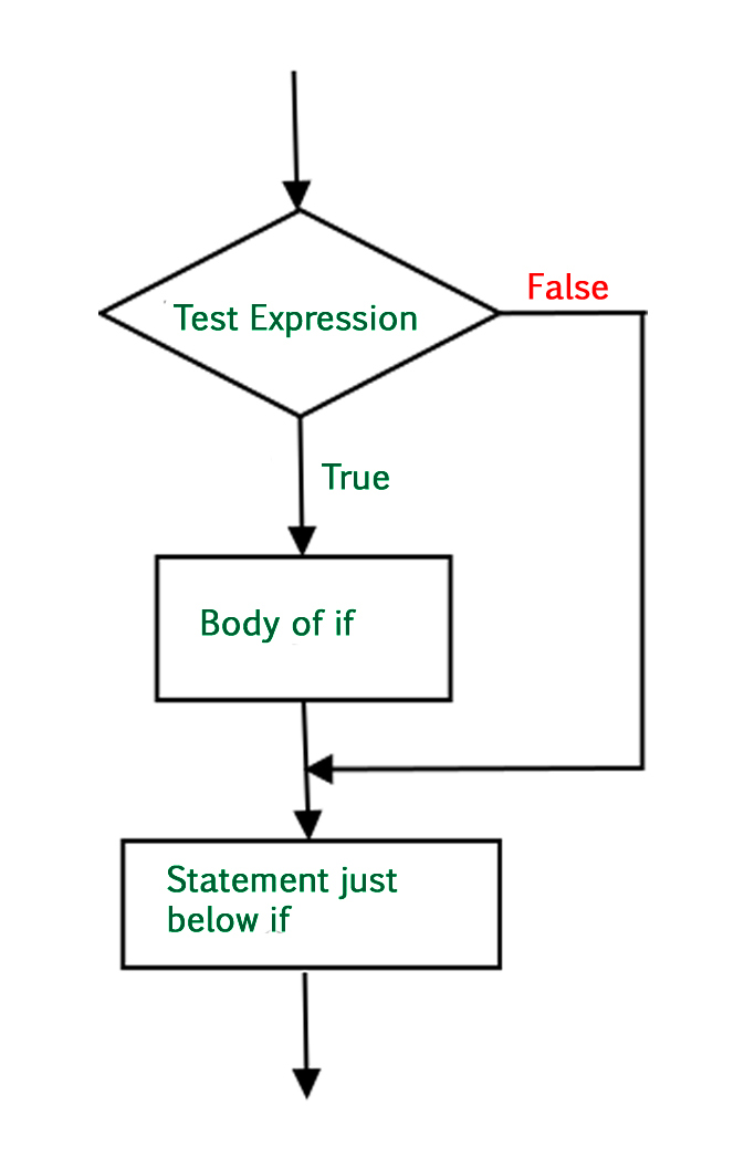

if 语句
if 语句是最简单的决策语句。它用于决定是否执行某个语句或语句块,即如果某个条件为真,则执行语句块,否则不执行。
语法:
if condition:
   # 要执行的if 语句
   # 条件为真
  • 1
  • 2
  • 3
在这里,评估后的条件将为真或假。if 语句接受布尔值——如果值为真,那么它将执行它下面的语句块,否则不执行。我们可以使用条件与支架“(”“)”也。
众所周知,python 使用缩进来标识块。因此 if 语句下的块将被识别,如下例所示:
if condition:
   statement1
statement2
# 这里如果条件为真,if 块将只考虑语句 1 在其块内。
  • 1
  • 2
  • 3
  • 4
  • 5
流程图:
# python程序来说明If语句
i = 10
if (i > 15):
	print ("10 is less than 15")
print ("I am Not in if")
  • 1
  • 2
  • 3
  • 4
  • 5
  • 6
输出:
I am Not in if
  • 1
因为 if 语句中存在的条件为假。因此,不会执行 if 语句下方的块。
