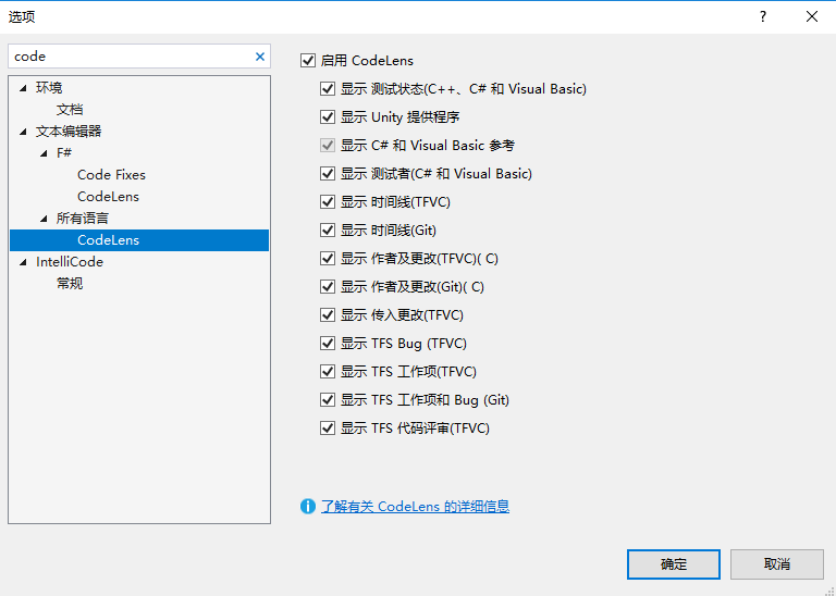

新安装的 社区版 VS,在Codelens目录下面,没有相关设置,如下图:
1.2
正常情况下,没有引用按照“工具” – “选项” – “CodeLens” – 显示引用,即可解决问题。可是我的“CodeLens” 面板上并没有相关设置。

安装后,新的CodeLens面板:
1.5

  1. 打开VS后,查看“工具” – “选项” – 在弹窗搜索“CodeLens”面板 – 勾选显示引用方法即可。
  2. 打开"CodeLens"面板 若没有相关设置,确定下你的VS是否是社区版,社区版是没有此功能的。
