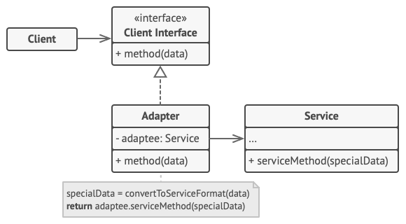

三,结构
1.1
  1. 客户端 (Client) 是包含当前程序业务逻辑的类。
  2. 客户端接口 (Client Interface) 描述了其他类与客户端代码合作时必须遵循的协议。
  3. 服务 (Service) 中有一些功能类 (通常来自第三方或遗留系统)。 客户端与其接口不兼容, 因此无法直接调用其功能。
  4. 适配器 (Adapter) 是一个可以同时与客户端和服务交互的类: 它在实现客户端接口的同时封装了服务对象。 适配器接受客户端通过适配器接口发起的调用, 并将其转换为适用于被封装服务对象的调用。
  5. 客户端代码只需通过接口与适配器交互即可, 无需与具体的适配器类耦合。 因此, 你可以向程序中添加新类型的适配器而无需修改已有代码。 这在服务类的接口被更改或替换时很有用: 你无需修改客户端代码就可以创建新的适配器类。

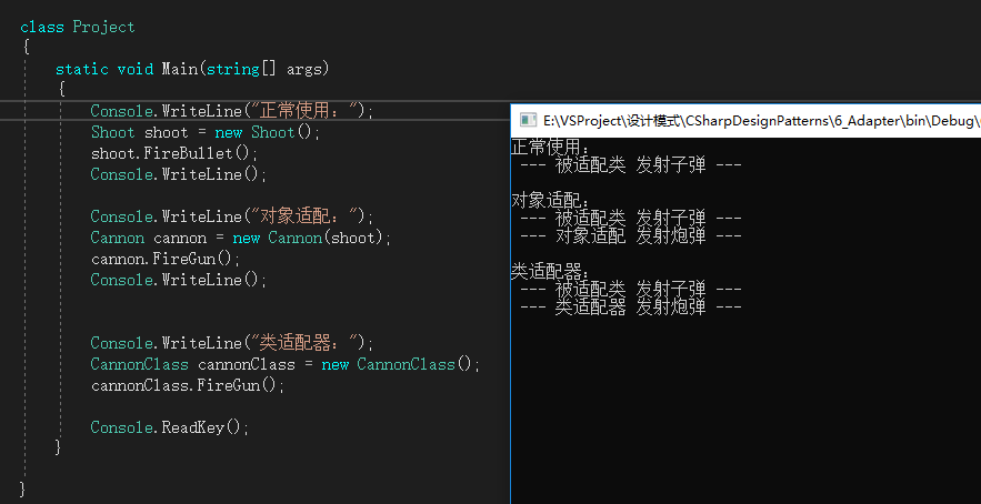

示例代码:
class Project
    static void Main(string[] args)
        Console.WriteLine("正常使用:");
        Shoot shoot = new Shoot();
        shoot.FireBullet();
        Console.WriteLine();
        Console.WriteLine("对象适配:");
        Cannon cannon = new Cannon(shoot);
        cannon.FireGun();
        Console.WriteLine("类适配器:");
        CannonClass cannonClass = new CannonClass();
        cannonClass.FireGun();
        Console.ReadKey();

测试结果
