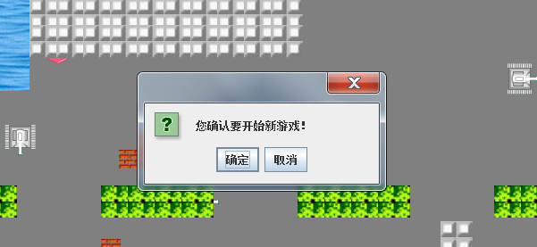

菜单项可以选择开始新游戏,退出,暂停,继续,帮助功能,对于开始新游戏,退出两个功能,要给出提示,用户是否真的想继续操作!
菜单效果图:
开始新游戏:
 当点击确认后开始新游戏,当点击取消后恢复到原来的页面

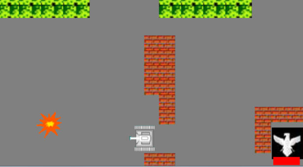

子弹射击到对方坦克后爆炸效果:

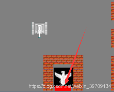

 子弹撞击到普通墙后,会使得墙消失一块、图中画红箭头的地方时受到子弹攻击后的效果。墙体被破坏。

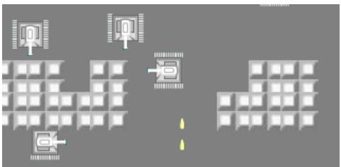

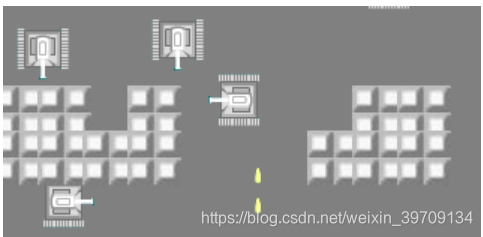

金属墙受到子弹攻击、
 金属墙都到子弹的攻击后不会被损毁,但是当在把程序中子弹碰撞金属墙的语句改变后,会损毁金属墙!

 修改后效果测试:修改后金属墙也可以被摧毁

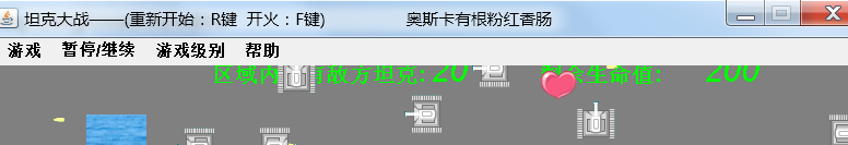

血包效果图:血包会随机的移动,以下是血包所在的两次不同位置:
位置1
        位置2
 坦克吃血包增加生命值
吃完血包后加满生命值:

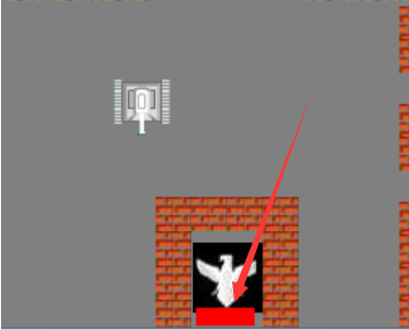

当家被攻击后血条耗完结束游戏
