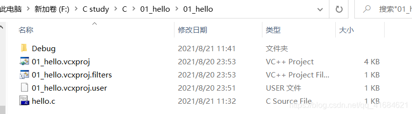

  1. 创 建 一 个 空 项 目 (VC++2010 是 以 项 目 的 方 式 管 理 源 代 码 ) , 如 下 图,项 目 存 放 路 径 :F:\C study\C\01_hello
  2. 编写到文件名为 hello.c 文件中。

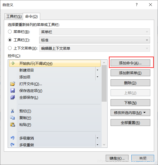

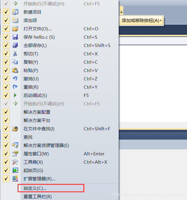

  1. 点击 开始执行(不调试) 按钮运行程序 (这个按钮需要配置)
  • 添加完成后就会发现多了一个按钮,或者也可以按 Ctrl+F5(开始执行不调试)
  • 执行上面的hell.c代码后,发现有个黑色的窗口一闪而过,没有停留,所以要配置下才能使窗口停留:

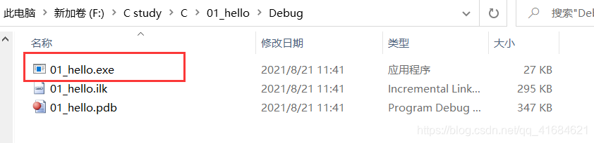

  1. 有了目标文件(.obj 文件),通过链接程序将其和运行需要的 c 库文件链接成 exe 文件(可执行文件)。
  2. 如果程序没有错误,没有任何提示,但在 Debug 目录下会出现一个项目名.exe 文件,该文件称为可执行文件。
  3. 为什么需要链接库文件呢? 因为我们的 C 程序中会使用 C 程序库的内容,比如 <stdio.h> <stdlib.h> 中的函数printf() system()等等, 这些函数不是程序员自己写的,而是 C 程序库中提供的,因此需要链接。
  4. 你会发现链接后,生成的.exe 文件,比 obj 文件大了很多。
  • 源文件 hello.c 只有 1KB
  • 编译后的 hello.obj 有 4KB
  • 运行的 hello.exe 有 27KB

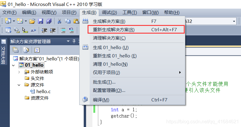

5. 如果想只生成目标 exe 文件,不想执行结果
  • 如:hello.c 程序代码修改后只想生成 .exe 文件,不要执行结果
  • 可以这样做:打开 VC++ 2010 ,生成–> 重新生成解决方案(或 Ctrl+Alt+F7
  • 也可以直接生成解决方案(F7
  • 代码如下:
  • 可以看到生成后的 exe 文件就不会弹出来执行了
