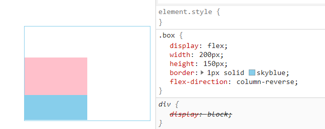

flex-direction

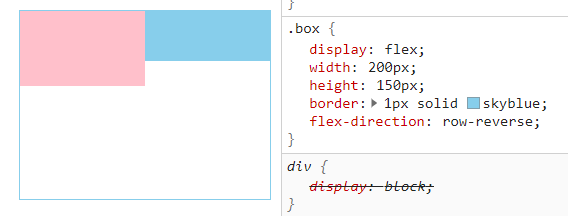

flex-direction: :用来设置主轴的方向。
属性的值有:row(默认) | row-reverse | column | column-reverse.
  • row : 默认值,默认主轴方向水平向右。(row:名词,行,排)
  • row-reverse :设置主轴方向水平向左。(reverse /rɪˈvɜːs/ : 颠倒,反转)
  • column:设置主轴的方向为垂直向下(column:纵队,列)
  • column-reverse:设置主轴的方向为垂直向上(反转列)

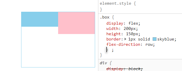

flex-wrap
flex-wrap::设置是否换行,属性的取值为nowrap(默认) | wrap | wrap-reverse
当项目的宽度总和大于容器的宽度时,项目默认不换行,而是在同一行上按比例缩小宽度。

例:容器宽度为200px,项目宽度分别为:100px,100px,200px;默认为:
当flex-wrap属性值为wrap时:
当属性值为wrap-reverse时,项目也可以换行,但是从容器底部开始排列:在这里插入图片描述

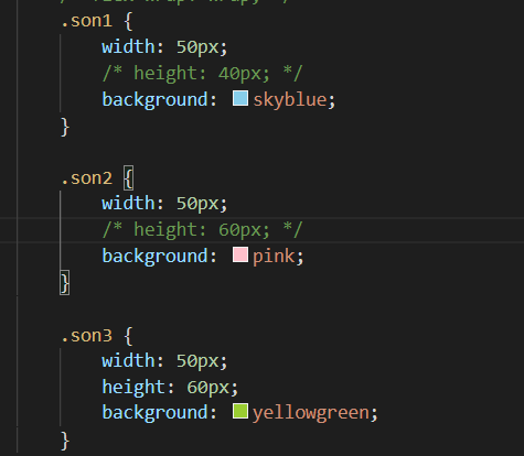

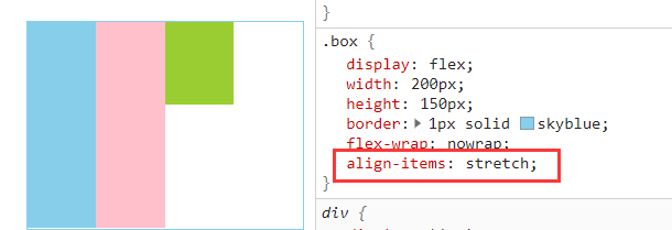

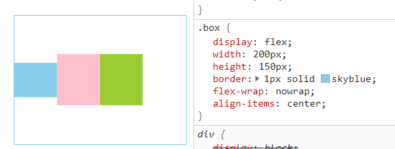

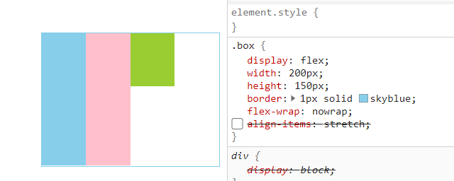

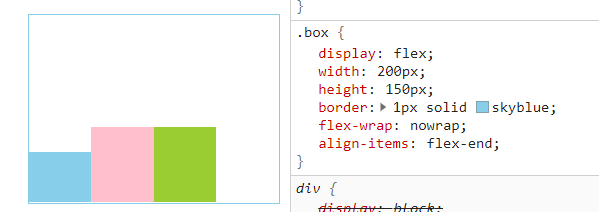

align-items属性
取值:flex-start | flex-end | center | baseline | stretch(默认)
用于控制项目在交叉轴排列方式,默认stretch即如果项目没设置高度,或高度为auto,则占满整个容器。
  • flex-start:交叉轴的起点对齐。
  • flex-end:交叉轴的终点对齐。
  • center:交叉轴的中点对齐。
  • baseline: 项目的第一行文字的基线对齐。
  • stretch(默认值):如果项目未设置高度或设为auto,将占满整个容器的高度。

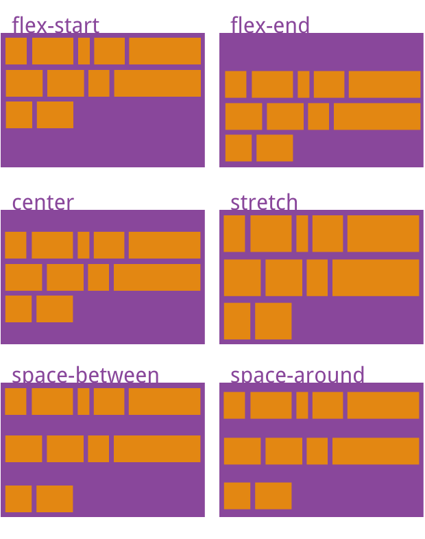

align-content
取值:flex-start | flex-end | center | space-between | space-around | space-evenly | stretch(默认);
用于控制多行项目的对齐方式;默认stretch,即在项目没设置高度,或高度为auto情况下让项目填满整个容器,与align-items类似。
  • flex-start:与交叉轴的起点对齐。
  • flex-end:与交叉轴的终点对齐。
  • center:与交叉轴的中点对齐。
  • space-between:与交叉轴两端对齐,轴线之间的间隔平均分布。
  • space-around:每根轴线两侧的间隔都相等。所以,轴线之间的间隔比轴线与边框的间隔大一倍。
  • stretch(默认值):轴线占满整个交叉轴。
理解
  • align-content的属性值与justify-content的属性值相同,属性值的说明也几乎相同,不同之处在于justify-content是针对于主轴上的每一个项目,以单个项目为单位,而align-content则是针对于交叉轴,且单位为“每一行项目”可大致看做每一行项目为一个“单个的大项目”,而align-content则是设置“大项目”在交叉轴的排列方式。

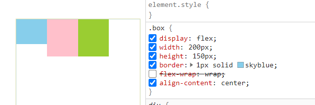

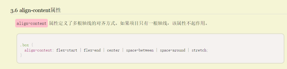

注意
在学习的时候看到很多地方都写到了“如果项目只有一根轴线,该属性不起作用”类似的话语
如:在这里插入图片描述
但我在实际测试是偶然发现align-content属性是否生效与flex-wrap的属性值有关,即使项目只存在一根轴线,但若设置flex-wrap值为wrap|wrap-reverse后,align-content属性即可生效。
