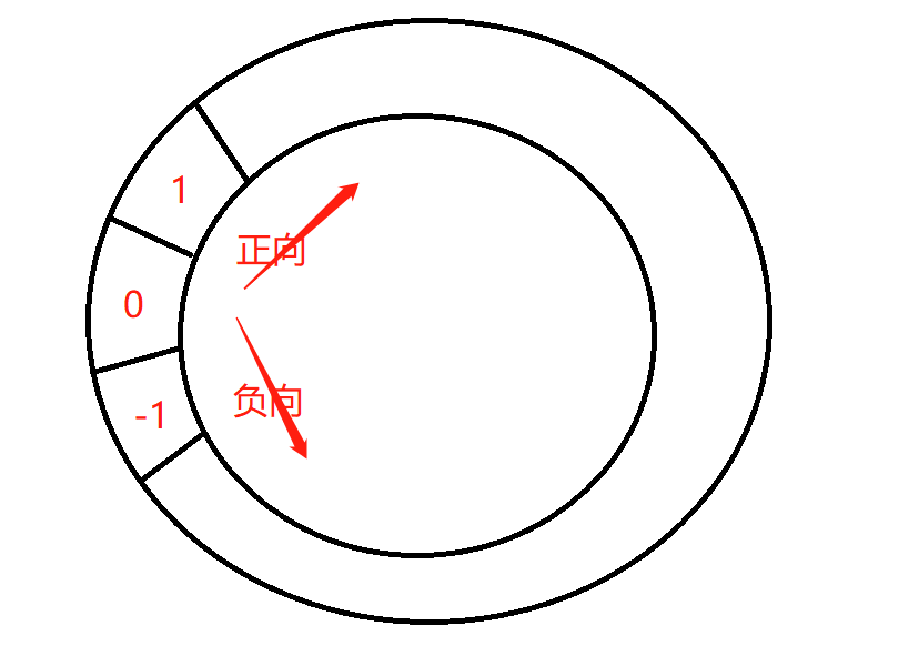

记忆点:正向的时候第一个是0,负向的时候第一个是-1,可以把列表当做一个换,正向的是1 ,负向的 是-1,0 是中间点
