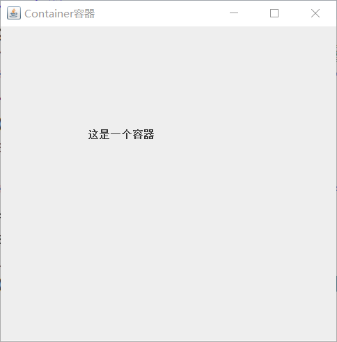

什么是容器?
在Java的GUI界面设计中,关于容器的理解,从字面意思我们就可以认为它是存放控件的地方,而这个地方依托在窗体之上,常用的容器是container。
而关于container容器我们应该有这样的认识:Swing组件中的窗体通常是与容器相关联的,所以在一般情况下,建立完JFrame窗体后,我们会调用getContentPane()方法将窗体转换为容器,之后再在该容器中添加控件或布局管理器。关于控件在container容器中添加和删除用以下两种方法:
Container.add(); //为容器添加控件
Container.remove(); //为容器添加控件
实例程序如下:
public class ConJFrame extends JFrame{
	public ConJFrame() {
		setTitle("Container容器");
		setSize(400,400);
		Container container = getContentPane();		//将窗体变为容器
		/****************在容器中添加一个标签******************/
		JLabel jLabel = new JLabel("这是一个容器");
		jLabel.setBounds(100, 100, 200, 50);
		container.add(jLabel);	//将控件加入到容器
		/****************在容器中添加一个按钮后移除************/
		JButton jButton = new JButton("这是一个按钮");
		jButton.setBounds(100, 200, 200, 50);
		container.add(jButton);		//将按钮加入到容器
		container.remove(jButton);		//将按钮从容器中移除
		setLayout(null);	//清空布局管理器
		setVisible(true);	//设置窗体可见
		setLocationRelativeTo(null);	//设置窗体居中
		setDefaultCloseOperation(WindowConstants.EXIT_ON_CLOSE);	//设置窗体关闭方式
		// TODO Auto-generated method stub
		new ConJFrame();
效果如下:

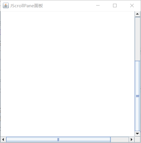

JScrollPane面板
先来看一种在界面设计时常见的问题:在一个较小的界面中显示一个较大的内容的情况,对于这种情况,我们常用的方法就是将较小的容器设置为JScrollPane面板,原因是因为JScrollPane面板是自带滚动条的,并且同时它也是一种容器,这也是在做相关开发时我们设置滚动条常用的一种方法。
使用JScrollPane面板时需要注意以下两个问题:
  1. JScrollPane面板中只能布置一个控件,
  2. JScrollPane面板不能使用布局管理器
    因此如果想要在JScrollPane面板中显示多个控件,就需要首先将控件布局在JPanel面板中,之后将JPanel面板作为一个整体组件添加到JScrollPane面板中,
通过下面程序对JScrollPane面板进行实践:
以下程序是在JScrollPane面板中加入一个文本框,实现一个带有滚动条的文本框。
public class JScrollPaneClass extends JFrame{
	public JScrollPaneClass() {
		setTitle("JScrollPane面板");
		setSize(400,400);
		/****************在JScrollPane面板中添加一个文本框******************/
		JTextArea jTextArea = new JTextArea();
		JScrollPane jsp = new JScrollPane(jTextArea);
		container.add(jsp);		//将JScrollPane面板加入容器
		new JScrollPaneClass();
效果如下:

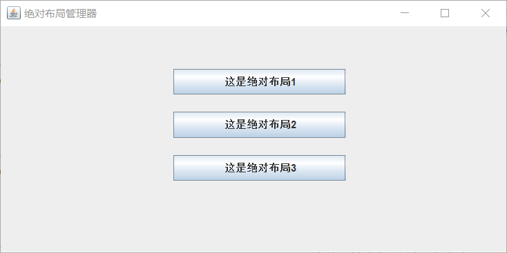

绝对布局管理器
除了网格布局管理器、流布局管理器、边界布局管理器这三种布局方式以外,还有一种较为不同的布局方式就是绝对布局,所谓绝对布局,就是按照一定的坐标数据将组件的坐标和大小硬性的设置在窗体上。
使用绝对布局时首先有一点需要注意:就是要先取消默认布局管理器,方法为:
setLayout(null); //清空布局管理器,即取消原来的边界布局管理器
至于为什么要这样做,详细的解释可以看我的这篇文章:“盘点Java窗体中关于默认布局管理器容易踩的坑
之后再使用以下方法对组件进行绝对定位:
setBounds(x,y,width,height);
//其中x表示组件基于容器左上角的横坐标、y表示纵坐标,width表示组件的宽,height表示组件的高
请看下面实例:在容器中采用绝对布局添加三个控件,并赋于横纵坐标和按钮的长宽:
public class AbsolutelyLayoutClass extends JFrame{
	public AbsolutelyLayoutClass() {
		setTitle("绝对布局管理器");
		setSize(600,300);
		/****************使用绝对布局管理器布局组件******************/
		JButton jb1 = new JButton("这是绝对布局1");
		jb1.setBounds(200, 50, 200, 30);	//为组件设置绝对坐标
		container.add(jb1);		//将组件添加到容器
		JButton jb2 = new JButton("这是绝对布局2");
		jb2.setBounds(200, 100, 200, 30);	//为组件设置绝对坐标
		container.add(jb2);	//将组件添加到容器
		JButton jb3 = new JButton("这是绝对布局3");
		jb3.setBounds(200, 150, 200, 30);	//为组件设置绝对坐标
		container.add(jb3);	//将组件添加到容器
		new AbsolutelyLayoutClass();
效果如下:
在使用绝对布局管理器时值得注意的就是:在使用绝对布局之前要调用setLayout(null)方法来告知编辑器,这里将不再使用默认的布局管理器。

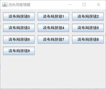

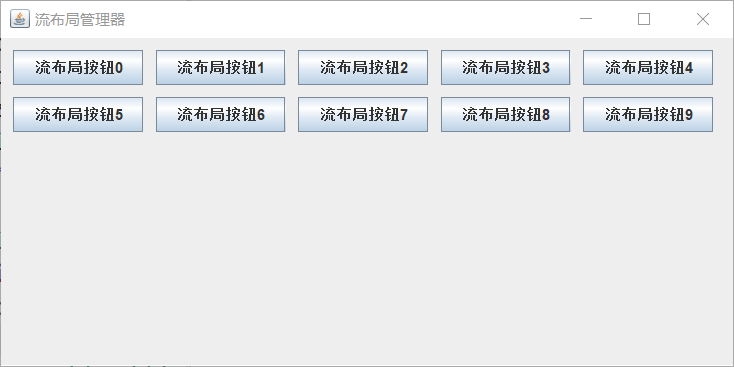

流布局管理器
流布局管理器(FlowLayout)具有的特点就是:在其中的组件可以像“流”一样按照从左到右的顺序依次的排列,直到该行排列完毕后再从下一行继续排列。在默认的情况下,组将在流布局管理器中都是以居中排列的,当然排列的顺序是可以改变的,
FlowLayout类中的构造函数中有如下三种:
  • Public FlowLayout();
  • Public FlowLayout(int alignment);
  • Public FlowLayout(int alignment, int horizGap, int vertGap);
以上构造函数中的alignment参数表示组件在采用流布局管理器后在每一行的具体排放位置。可以赋的值为:
  • FlowLayout.LEFT = 0;
  • FlowLayout.CENTER = 1;
  • FlowLayout.RIGHT = 2;
以上三个值被赋予以后,表示组件在流布局管理器中每一行的摆放位置和摆放顺序,如当alignment=0时,流布局管理器中的组件按照从左到右的顺序排列,当alignment=1时,流布局管理器中的组件按照从中间向两端的顺序排列。
在Public FlowLayout(int alignment, int horizGap, int vertGap);构造方法中,后面的参数horizGap和vertGap分别表示以像素为单位指定组件之间的水平间隔和垂直间隔。
关于流布局管理器的具体使用可以参考如下实例:
在该窗体中按照流布局管理器添加10个按钮
public class FlowLayoutClass extends JFrame{
	public FlowLayoutClass() {
		setTitle("流布局管理器");
		setSize(600,300);
		/****************使用流布局管理器布局组件******************/
		//将容器设置为从左向右排列、组件水平间隔和垂直间隔分别为10的流布局管理器
		container.setLayout(new FlowLayout(0,10,10));
		for (int i = 0; i < 10; i++) {
			container.add(new JButton("流布局按钮" + i));
		//setLayout(null);	//清空布局管理器,即取消原来的边界布局管理器
		new FlowLayoutClass();
效果如下:
在我们拉动窗体大小变化时,其中的组件也会按照流布局的特点发生改变,这就验证了流布局管理器中的组件按照从左到右的顺序依次摆放,直到该行占满后再从下一行开始摆放。

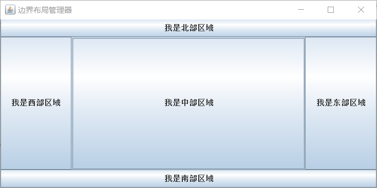

边界布局管理
在默认不指定窗体布局的情况下,Swing组件的布局模式就是边界布局(BorderLayout),该布局管理器的特征就是组件会按照一定要求布满整个容器的边界,
边界布局管理器可以将容器划分成东、南、西、北、中五个区域,在容器中添加组件时,我们可以设置组将放入到哪一个区域中,关于区域的控制可以使用BorderLayout类中的成员方法来确定,关于这些成员变量的具体含义可以参考下表:
成员变量
含义
BorderLayout.NORTH
在容器中添加组件时,组件置于顶端
BorderLayout.SOUTH
在容器中添加组件时,组件置于底端
BorderLayout.EAST
在容器中添加组件时,组件置于右端
BorderLayout.WEST
在容器中添加组件时,组件置于左端
BorderLayout.CENTER
在容器中添加组件时,组件置于中间开始填充,直到与其他组件边界连接
关于边界布局管理器的具体使用可以参考如下实例,将容器划分为东、南、西、北、中五个区域,并在各区域中添加组件。
public class BorderLayoutClass extends JFrame{
	public BorderLayoutClass() {
		setTitle("边界布局管理器");
		setSize(600,300);
		/****************使用边界布局管理器布局组件******************/
		//将容器设置为边界布局管理器
		container.setLayout(new BorderLayout());
		container.add(new JButton("我是北部区域"),BorderLayout.NORTH);	//将按钮加入到北部区域
		container.add(new JButton("我是西部区域"),BorderLayout.WEST);		//将按钮加入到西部区域
		container.add(new JButton("我是中部区域"),BorderLayout.CENTER);	//将按钮加入到中部区域
		container.add(new JButton("我是东部区域"),BorderLayout.EAST);		//将按钮加入到东部区域
		container.add(new JButton("我是南部区域"),BorderLayout.SOUTH);	//将按钮加入到南部区域
		new BorderLayoutClass();
效果如下:
在该方法中直接在add()方法中新建组件,并且在后方加入表示组件位置的参数。

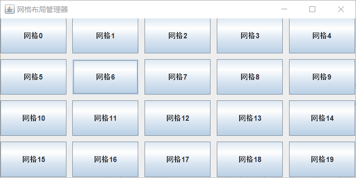

网格布局管理器
网格布局管理器(GridLayout)从字面意思就可以理解,就是将容器按照行列划分成特定的网格,在网格布局管理器中每一个网格的大小都是一样的,并且网格中格子的个数是由划分的行和列决定的,如一个两行两列的网格布局,将会划分成四个大小相同的网格。
在网格布局中的组将会按照从左到右、从上到下的顺序加入到网格中,而且加入到网格中的组件都会将网格填满,同时改变窗体的大小,网格的大小也会随之改变。
网格布局中常用的布局管理器有如下两种:
  • Public GridLayout(int rows, int columns);
  • Public GridLayout(int rows, int columns, int horizGap, int vertGap);
其中的rows和columns分别表示网格布局的行和列这两个参数中只有一个可以为0,表示为一行或一列可以摆放多个组件,horizGap和vertGap两个参数和流布局管理器中的一样,只不过在流布局管理器中表示的是组件之间的水平和垂直间距,而在网格布局管理器中表示网格之间的水平和垂直间距,
关于网格布局管理器的具体使用参考如下实例,
将容器设置为4行5列的网格,网格之间的水平和垂直间距为10像素。并在其中加入20个按钮
public class GridLayoutClass extends JFrame{
	public GridLayoutClass() {
		setTitle("网格布局管理器");
		setSize(600,300);
		/****************使用网格布局管理器布局组件******************/
		//将容器设置为4行5列网格布局管理器,网格之间的水平和垂直间距都为10像素
		container.setLayout(new GridLayout(4,5,10,10));
		for (int i = 0; i < 20; i++) {
			container.add(new JButton("网格" + i));
		new GridLayoutClass();
效果如下
在拉动窗体改变大小时,网格的大小也会随之改变。
