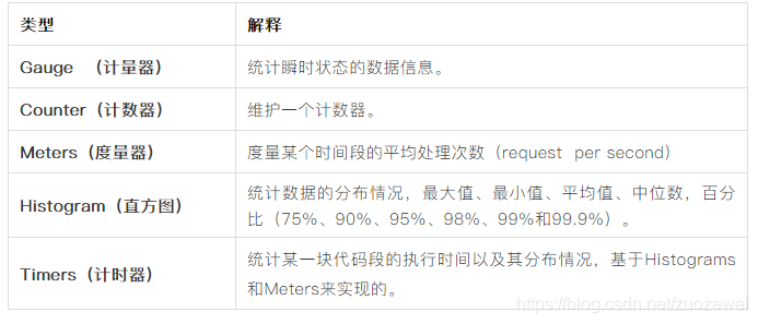

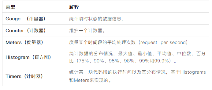

它的基本类型有如下几种:
看下官网的文档结构,就知道它能干多少事了,英文不错的,可以看下 https://metrics.dropwizard.io/4.0.0/。

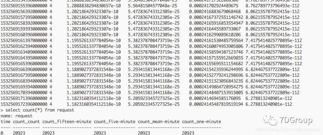

select * from request 就看到产生了如下内容。
