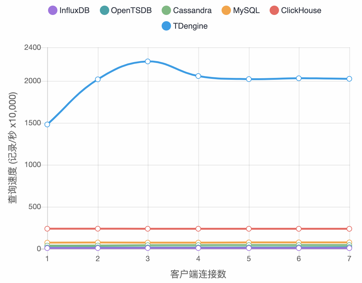

查询速度具体对比测试结果如下:
由上图结果,我们可以知道 TDengine 的查询速度和查询能力远远高于 MySQL, Cassandra, InfluxDB, OpenTSDB, ClickHouse。

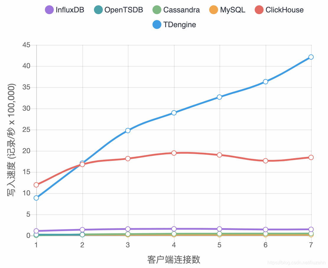

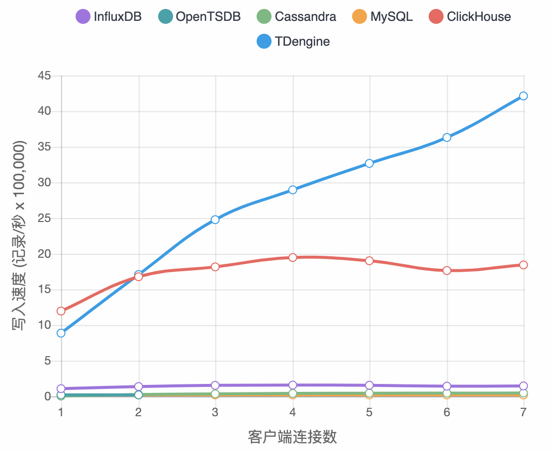

写入速度具体对比测试结果如下:
由上图结果,我们可以知道 TDengine 的写入速度远远高于 MySQL, Cassandra, InfluxDB, OpenTSDB等工具,和 ClickHouse 在客户端连接数为1或2时,不相上下,但是随着客户端连接数的增加写入速度开始甩开 ClickHouse。

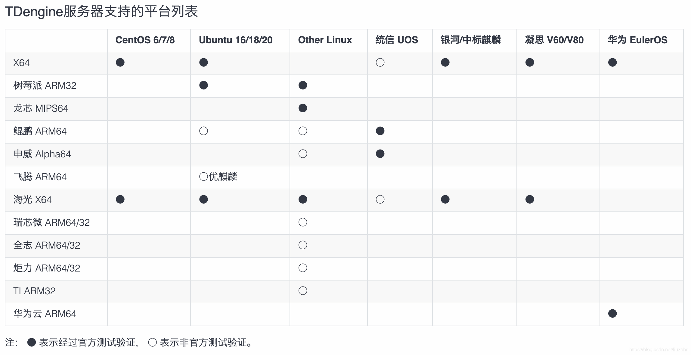

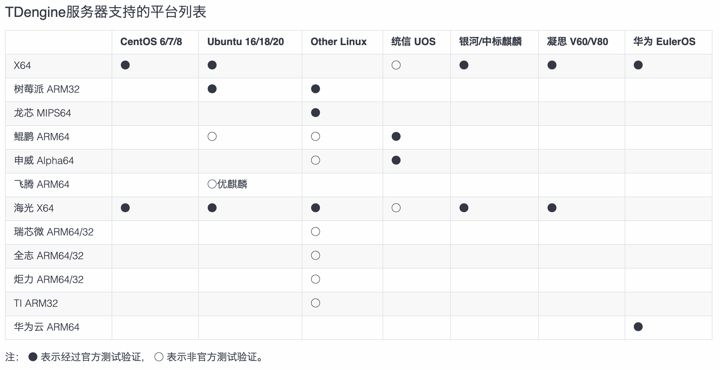

3.11 TDengine支持的系统平台
这么强大的 TDengine 都支持哪些平台呢,最后让我们一起看一下。
由上图可知,TDengine服务基本上覆盖了我们常用的平台和系统。
