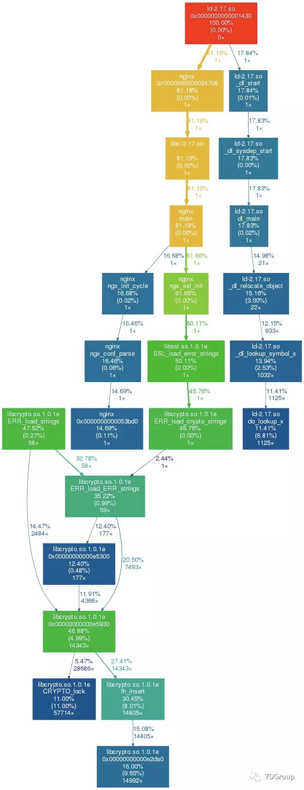

这个结果可以生成调用图。
如下所示:

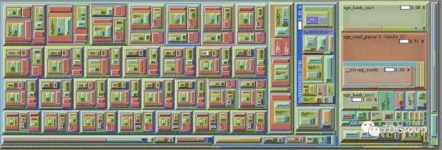

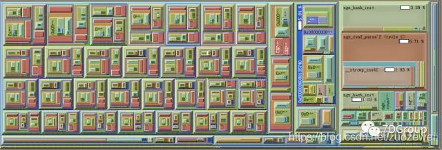

还可以用 kcachegrind(有 linux 和 windows 版本)打开 out 文件。
如下所示 :
在这个图的下面还有一个百分比图例,直接双击可以一层层 drill down下去,直到一个具体的函数。也可以直接看到相应的源码(前提是有 ELF 文件)。
