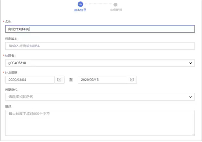

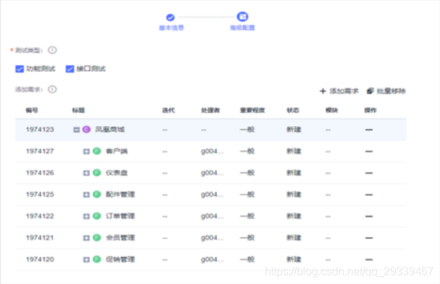

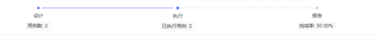

云测 —— 测试计划展示
  • 新建测试计划
  • 引入需求
  • 计划进度展示

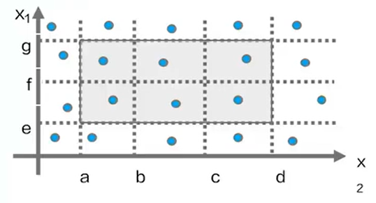

等价类划分法
  • 等价类划分法是吧把所有可能输入的数据(即程序的输入域)划分成若干个子集,之所以叫等价,那么代表着每个子集都是有代表性的
  • 案例
    • 测试计算平方根的函数
      • 输入:实数
      • 输出:实数
      • 需求说明:当输入一个0或者比0大的数的时候,返回其正平方根;当输入一个小于0的数时,显示错误信息 “平方根非法——输入值小于0” 并返回0;库函数 Print-Line 可以用来输出错误信息
    • 等价类划分
      • 可以考虑做出如下划分
        • a、输入 (i)<0 和 (ii)>=0
        • b、输出 (a)>=0 和 (b) Error
      • 测试用例有两个
        • a、输入16,输出4,对应于 (ii) 和 (a)
        • b、输入-2,输出 0 和错误提示,对应于 (i) 和 (b)

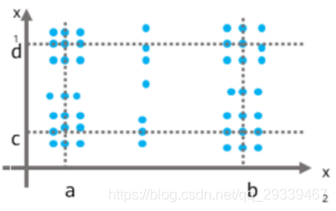

边界值分析法
  • 对输入或输出的边界值进行测试的一种黑盒测试方法
  • 对等价类划分法的补充
  • 测试用例来自等价类的边界
  • 案例同样为上述计算平方根的函数
    • 边界值分析
      • 划分 (i) 的边界为 0 和最大正实数
      • 划分 (ii) 和边界为最小负实数和 0
    • 测试用例
      • a、输入 {最小负实数}
      • b、输入 {绝对值很小的负数}
      • c、输入 0
      • d、输入 {绝对值很小的正数}
      • e、输入 {最大正实数}

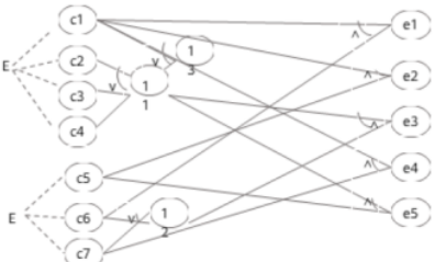

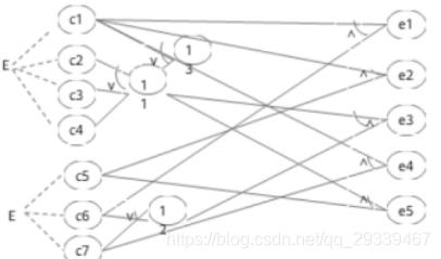

因果图法
  • 利用因果图分析输入的各种组合情况,从而设计测试用例的方法
  • 适合于检查程序输入条件的各种组合情况

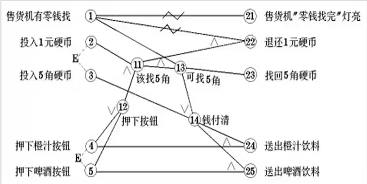

  • 案例

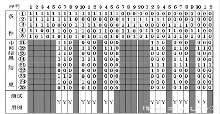

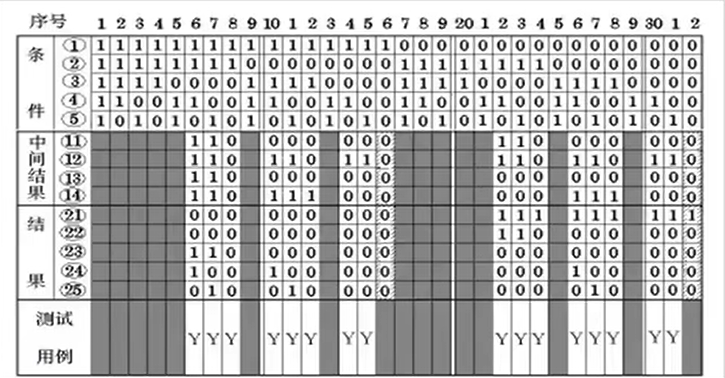

    • 自动售货机售卖饮料测试。其规格说明如下:若投入5角钱或者1元钱的硬币,压下【橙汁】或【啤酒】的按钮,则相应的饮料就送出来。若售货机没有零钱找,则显示【零钱找完】的红灯亮,这时再投入1元硬币并压下按钮后,饮料不送出来而且1元硬币也退出来;若有零钱找,则显示【零钱找完】的红灯灭,在送出饮料的同时退还5角硬币
  • 因果图
  • 判定表

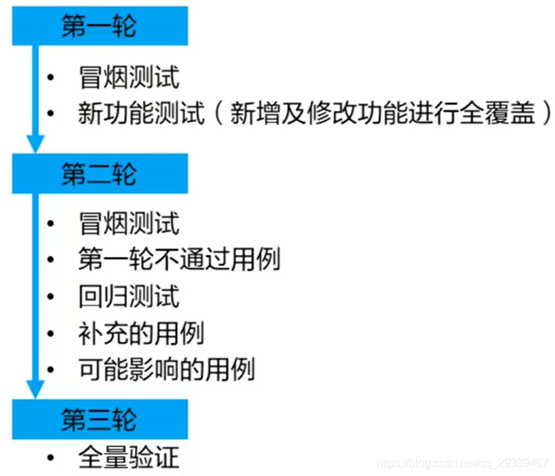

测试执行类型
  • 回归测试与新功能测试
  • 回归测试
    • 修改了旧代码后,重新进行测试以确认修改没有引入新的错误或者导致其他代码产生错误
  • 新加入特性的测试,可能对其他特性产生副作用,须进行某些程序的回归测试

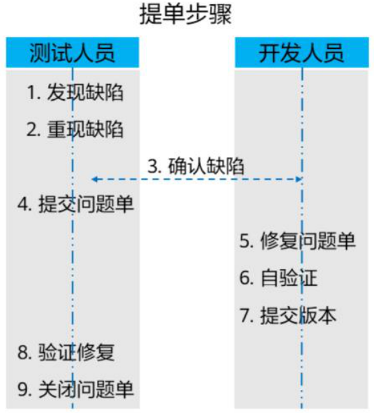

问题单处理流程
  • 什么是问题单
    • 问题单是版本测试过程中发现的问题,也可以称作为 bug、缺陷
  • 一个问题单应该包含的要素
    • 问题单级别、类型
    • 问题描述
    • 根因分析
    • 处理意见
    • 测试建议
    • 关联的测试用例
    • 开发定位所需日志、截图等
    • 环境信息描述
