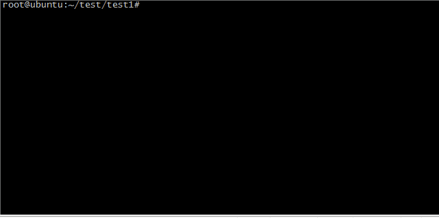

执行效果:
这里写图片描述

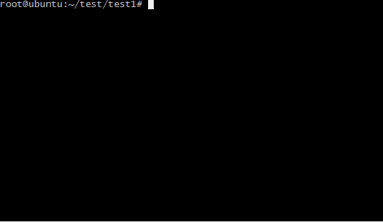

这里写图片描述

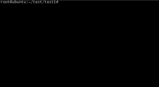

注意:参数中的-n表示输出后不换行,e表示支持转义字符
运行效果:
这里写图片描述
