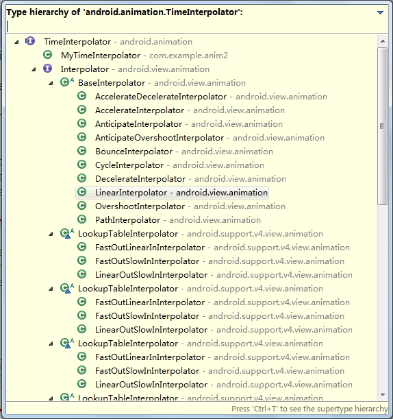

大部分时候,我们使用的系统提供的各种各样的**Interpolator,比如上文说的LinearInterpolator,这些类都是继承自Interpolator,而Interpolator则实现了TimeInterpolator接口,我们来看看一个继承结构图:
这里写图片描述
那么这个终极大Boss TimeInterpolator究竟是什么样子呢?

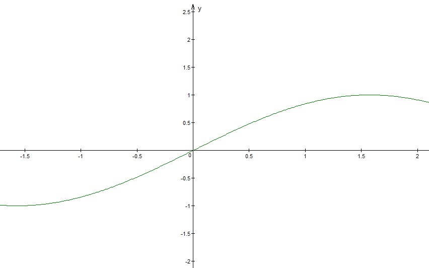

咦?这是什么效果?这是一开始速度很大,然后逐渐减小到0的动画效果.
原因如下:
看下图,这是sin函数图象:
这里写图片描述
x取0-0.5PI,y值则为0-1,这一段曲线的斜率逐渐减小至0,这也是为什么我们的动画一开始执行很快,后来速度逐渐变为0.
好了,看完这些,想必大家已经理解了这个类的使用了吧。
