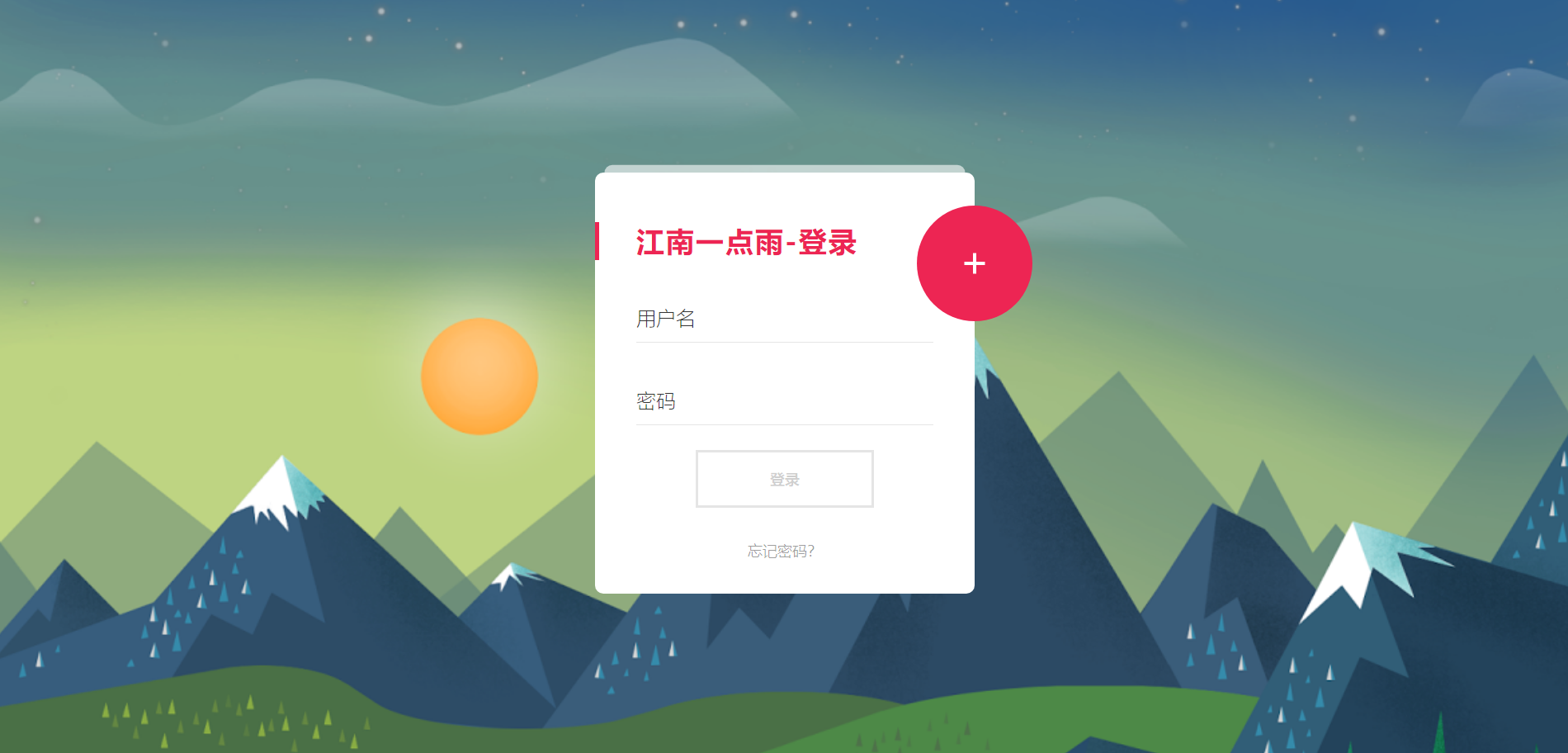

登录页面就是你看到的浏览器展示出来的页面,像下面这个:
登录接口则是提交登录数据的地方,就是登录页面里边的 form 表单的 action 属性对应的值。
