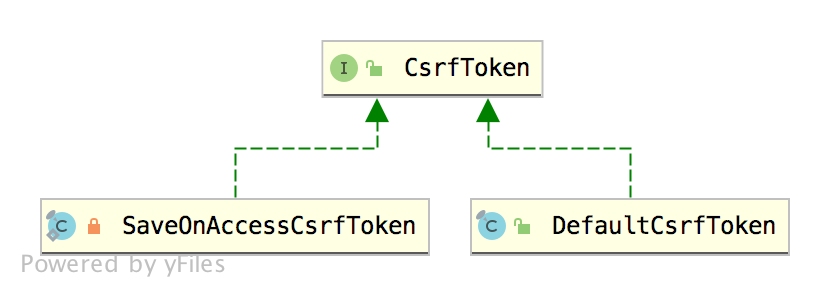

这里三个方法都好理解,前两个是获取 _csrf 参数的 key,第三个是获取 _csrf 参数的 value。
CsrfToken 有两个实现类,如下:
默认情况下使用的是 DefaultCsrfToken,我们来稍微看下 DefaultCsrfToken:

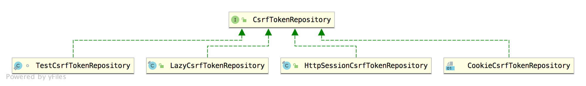

CsrfTokenRepository 有四个实现类,在上篇文章中,我们用到了其中两个:HttpSessionCsrfTokenRepository 和 CookieCsrfTokenRepository,其中 HttpSessionCsrfTokenRepository 是默认的方案。

这段源码其实也很好理解:
  1. saveToken 方法将 CsrfToken 保存在 HttpSession 中,将来再从 HttpSession 中取出和前端传来的参数做笔记。
  2. loadToken 方法当然就是从 HttpSession 中读取 CsrfToken 出来。
  3. generateToken 是生成 CsrfToken 的过程,可以看到,生成的默认载体就是 DefaultCsrfToken,而 CsrfToken 的值则通过 createNewToken 方法生成,是一个 UUID 字符串。
  4. 在构造 DefaultCsrfToken 是还有两个参数 headerName 和 parameterName,这两个参数是前端保存参数的 key。
这是默认的方案,适用于前后端不分的开发,具体用法可以参考上篇文章。

这里,我说三点:
  1. generateToken 方法,该方法用来生成 CsrfToken,默认 CsrfToken 的载体是 DefaultCsrfToken,现在换成了 SaveOnAccessCsrfToken。
  2. SaveOnAccessCsrfToken 和 DefaultCsrfToken 并没有太大区别,主要是 getToken 方法有区别,在 SaveOnAccessCsrfToken 中,当开发者调用 getToken 想要去获取 csrfToken 时,才会去对 csrfToken 做保存操作(调用 HttpSessionCsrfTokenRepository 或者 CookieCsrfTokenRepository 的 saveToken 方法)。
  3. LazyCsrfTokenRepository 自己的 saveToken 则做了修改,相当于放弃了 saveToken 的功能,调用该方法并不会做保存操作。
使用了 LazyCsrfTokenRepository 之后,只有在使用 csrfToken 时才会去存储它,这样就可以节省存储空间了。
