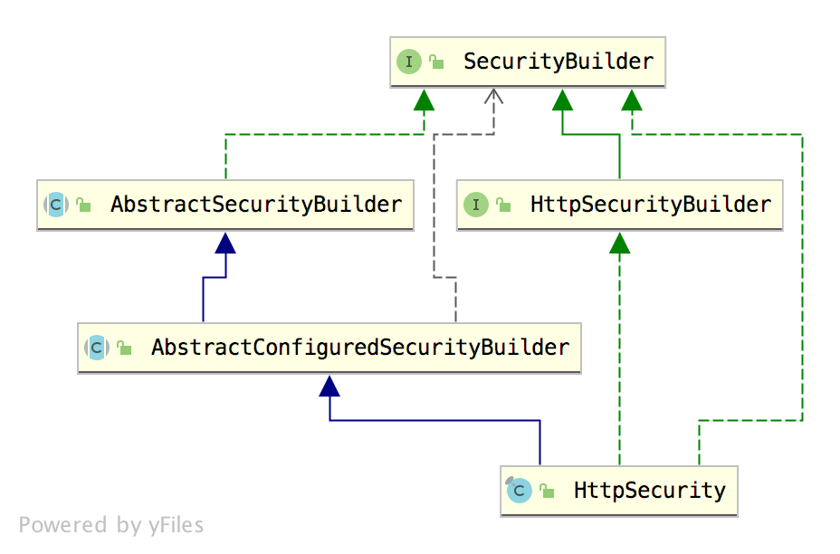

首先我们来看下 HttpSecurity 的继承关系图:
可以看到,HttpSecurity 继承自 AbstractConfiguredSecurityBuilder,同时实现了 SecurityBuilder 和 HttpSecurityBuilder 两个接口。
我们来看下 HttpSecurity 的定义:
